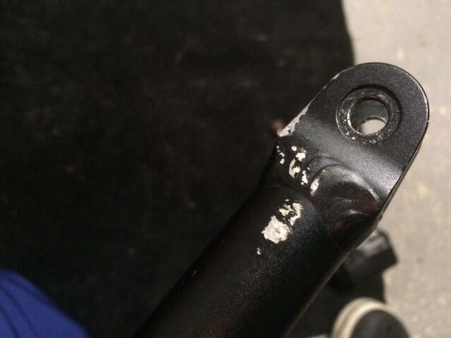

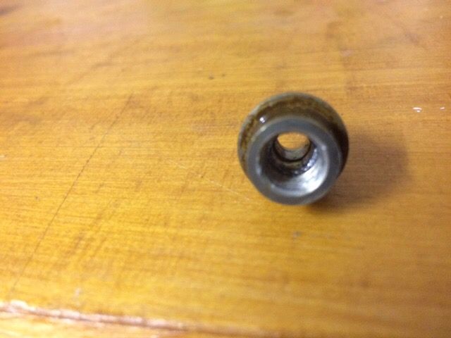

Zwischen den Lagern ist eine Hülse mit einem Innensechskannt. Den braucht man um die Muttern rechts und links davon zu lösen. Die Mutter war jedoch wie verschweißt.
Wenn ich es zerlegt habe zeige ich es anhand der Fotos das der innere Sechskannt rund ist und somit nicht mehr gegengehalten werden konnte.
Ah, ok, danke, jetzt verstehe ich :)
Und dieses Teil ist dir beim Anbohren kaputt gegangen oder ist das Problem "nur" dass der Sechskant rund gedreht ist?
Nö sorry, Blödsinn, Denkfehler, beim Abschrauben hast du dann ja wieder ein Problem...
Man könnt zur Not auch noch nen Vierkant und das passende Werkzeug dazu feilen...
Aber Torx reinschlagen ist sicher auch keine schlechte Idee..

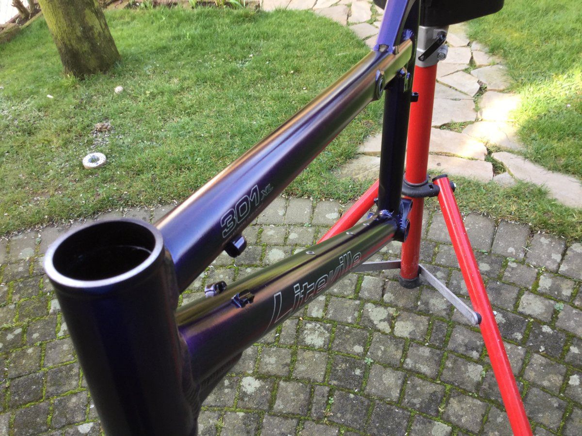

So,erstmal muß der Untergrund wieder hergestellt werden ohne das die Schriftzüge verschwinden.
Also die olle Airpaint Pistole raus, Farbe mischen und ab dafür...
Vorher...
Und jetzt wie aus dem Laden...
Nachher...
Das Lager im Oberrohr wird noch ers. Dient jetzt als Lackabschluß.

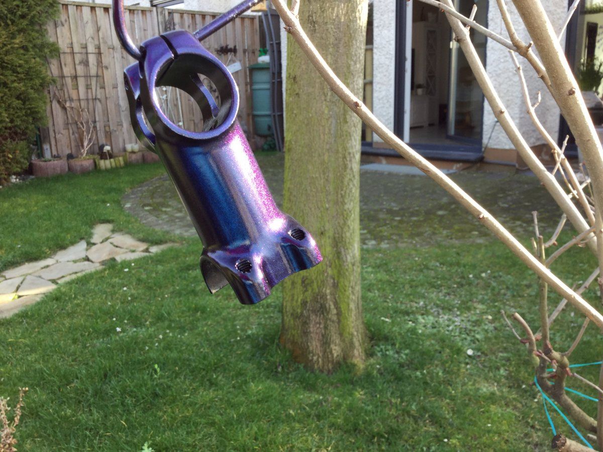

Ich verstehe nichts. Du hast jetzt also klarlack drüber oder fein um den Schriftzug rumlackiert?
Eigentlich fein um den Schriftzug herum mit schwarz seidenmatt und einer Nadeldüse. Und die großen Fläschchen mit einem Größen Sprühkopf.
Sprich mit sowas
In die Farbe habe ich noch etwas Haftprimer gemischt, so habe ich jetzt die Grundbasis für die Effektlackierung geschaffen.
Um es besser zu erklären,
Für Effektlacke muß der Untergrund eine bestimmte Grundfarbe haben, diese ist hierfür eben schwarz. Denn der Effektlack ist eigentlich leicht Transparent mit bunten Flakes ( bunte Metalicstücke). Diese spiegeln sich je nach Sonneneinstrahlung in verschiedenen Farben.
Dann kommt der eigentliche Effektlack und dann die Klarlackbeschichtung.
Da ich aber die Beschriftung behalten wollte und eben keine Aufkleber darunter drauf setzen wollte mußte ich mir die mehrstündige Arbeit antun.
Werde dann aber noch mal kurz Beilackieren müssen da ich ja noch das Loch für die Vario bohren muß. Hatte ich fast vergessen.

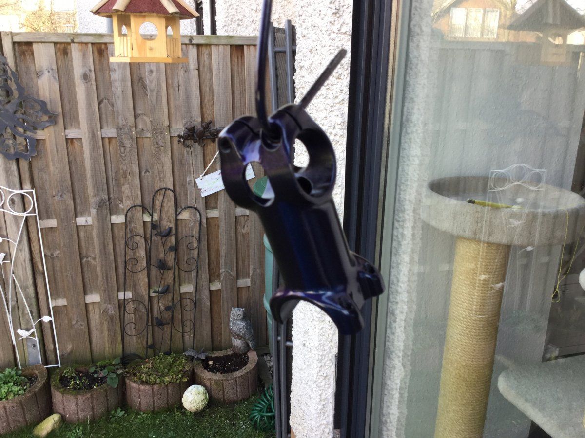

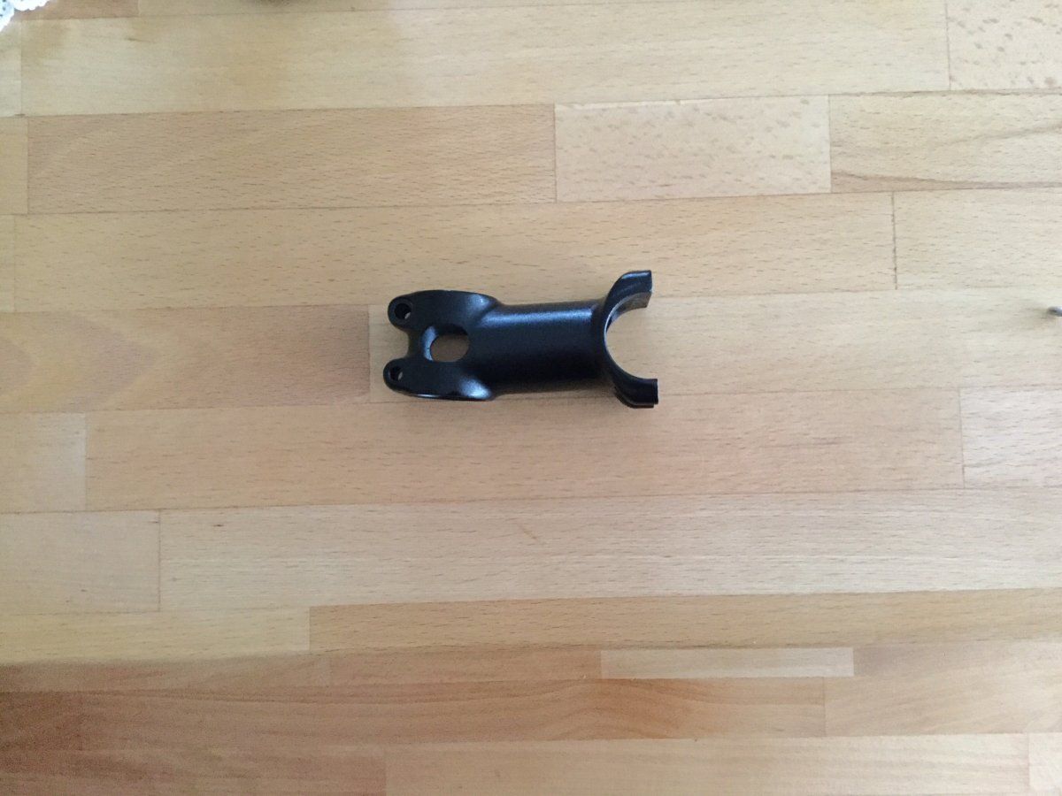

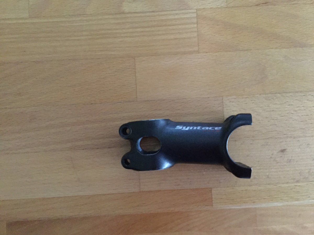

So hier mal der Vorbau...
Lilao_O
Oder blau:confused:
Nee lila...
Nein, definitiv ???...oder so...

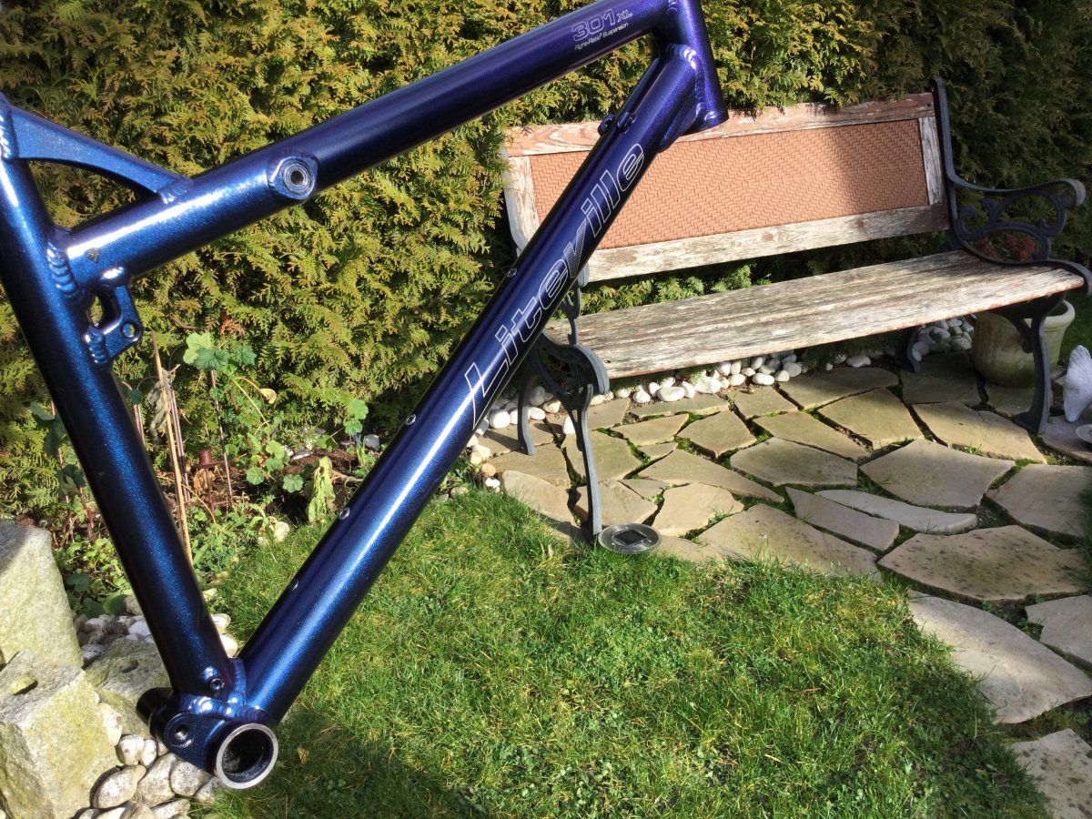

Wenn ich ehrlich bin kann ich noch nicht sagen ob es mir gefällt. Schaue mal wie der Hauptrahmen wird...

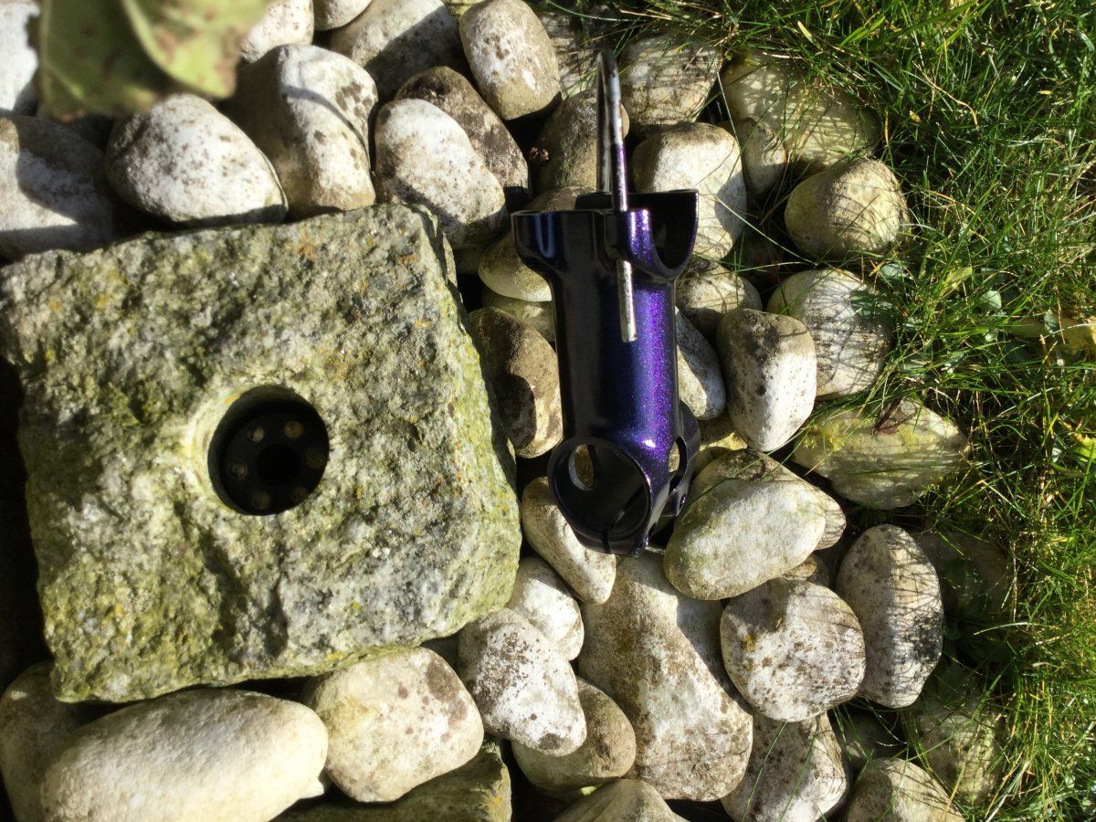

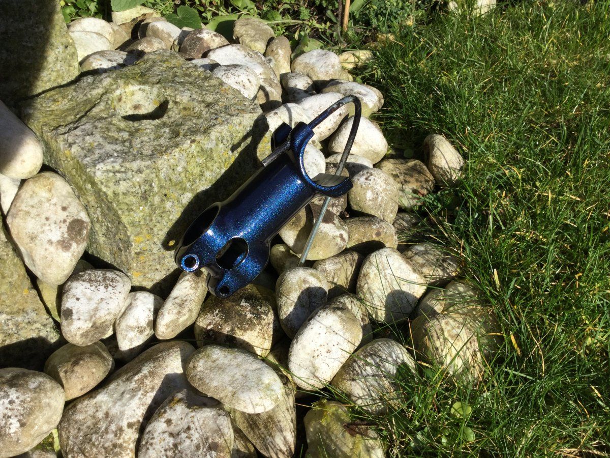

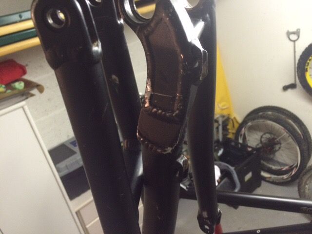

Bin etwas, na sagen wir mal enttäuscht...
Der Wow Effekt wie beim Kupferbraun fehlt mir.
Ich werde es durchhärten lassen und dann entscheiden was ich mache.
Zwar hat es mit dem Schriftzug gut geklappt, aber ...
Egel, wir werden sehen...

Finds nicht schlecht. Sattes blau, schönes violett...
Der Schriftzug setzt sich schön ab.
Denke komplett mit schwarzen Teilen wirkts richtig gut!
Sieht gut aus! Wie du das mit dem Schriftzug gemacht hast gerade mit der mini Bezeichnung auf dem Oberrohr werde ich wohl nie verstehen. Um sowas kann man doch nicht herumlackieren, das ist doch zu fein oder nicht.
