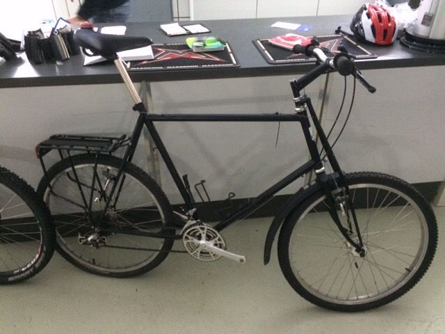

Da habe ich heute 2 Räder vor dem verschrotten gerettet.
1x ein Technobull
Und dann links daneben das, leider kein Foto von da vor lauter Aufregung vergessen. Hole die Bikes am Freitag erst ab...
Das zweite hat xtr Kurbel, Schaltwerk...
Die komplette xtr Ausstattung wandert an eines der Mk3's.
DT Laufräder u.s.w. alles für einen Kasten Bier.:D

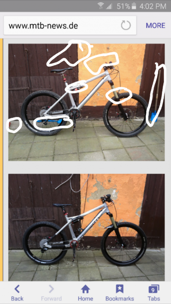

Evolution:
Das erste Bild ist heute genau 2 Jahre alt.
Jeweils 20mm weniger Federweg, 10 Gänge weniger, dafür auch 1,6 Kilo weniger Gewicht als im Urzustand.:daumen:
Auf dem Bild 2 gefällt mir es besser und die paar Gramm mehr....
Haha und das Rad ist in der genau selben Position, inklusive Reifenaufschrift. Erinnert mich an finde die Fehler hinten in der Hörzu Fernsehzeitung.
:lol::daumen::bier:
Die Reifenaufschrift war allerdings Zufall. Ehrlich.:D
Und ja, der Schuppen braucht dringend ne Sanierung.
@Normansbike : Das zweite ist doch die aktuelle, also leichte Variante.:aetsch:

7 Fehler gefunden!
Schick das Gewinnergeld bitte an die Adresse in der PM. Danke! :D

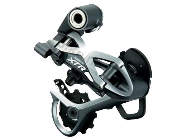

Die Wahl der Qual ... Der geschenkte Teilespender offenbarte ja eine komplette xtr Gruppe bis auf die Shifter die fehlten.
Habe jetzt die Möglichkeit am mk12 das xtr 972 Schaltwerk zu montieren.
Ist das mit dem Carbonkäfg und ktc Röllchen. Und das andere dann an das mk3.
Oder lasse ich lieber das alte 970er dran?
Nachteil hier war die Zugverlegung. Was sich aber mit Geschick auch gelöst hat.
Gewicht ist mal Nebensache, geht eher um den Schaltkarakter und der Haltbarkeit. Da habe ich beim Carbon eher sorgen...
