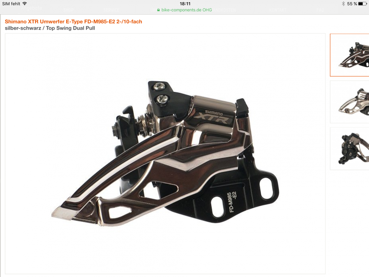

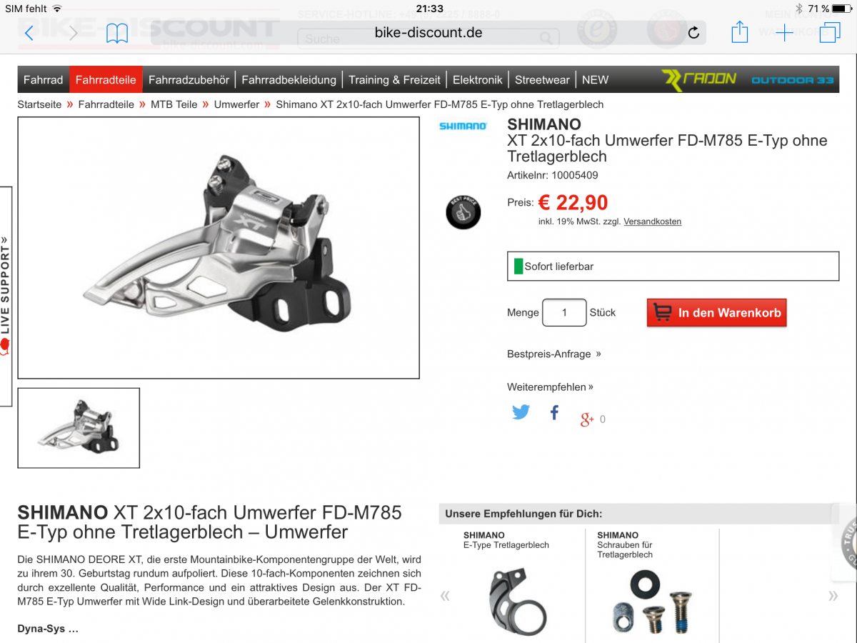

Das mit dem 3 Fach Umwerfer gibt keinen, sieht kagge aus... und schaltet bestimmt auch so...
Finde aber keinen vernünftigen 2x10 oder 2x9 Umwerfer für 24-38 Zähne.
Entweder der slx ist nur bis 36 T oder der XT der nur eine Kapazität von 12t hat...
Also was geht ???
Der XT schaltet lt. Spezifikation eben nur 12 Zähne Differenz, vermutlich schafft er aber auch die benötigten 14 Zähne, zumindest gibt es darüber einige Erfahrungen im Antriebsforum, habe ich aber selber noch nicht ausprobiert.
SRAM wäre noch eine Alternative ... hatte ich auch schon mal im Einsatz, schaltete sehr zuverlässig
X0-Umwerfer
X9-Umwerfer
GX-Umwerfer
X7-Umwerfer
Halteblech
X0-Umwerfer
X9-Umwerfer
GX-Umwerfer
X7-Umwerfer
Halteblech
Jepp, an meinem Scalpel ist diese Kombi so verbaut. Sram-Umwerfer und XT-Trigger
Gesendet von meinem iPad mit Tapatalk
Danke euch beiden...
Lösung meines Problems wird dieser sein und zum Preis von 30€ echt fair. Neu und eben geholt von eBay Kleinanzeigen...

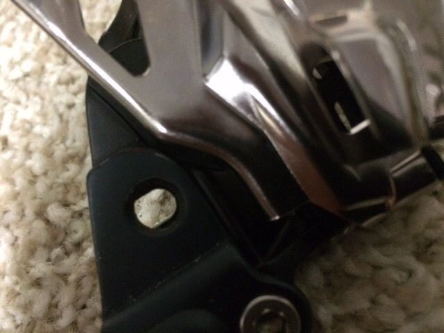

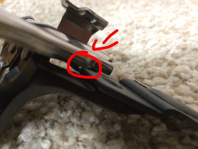

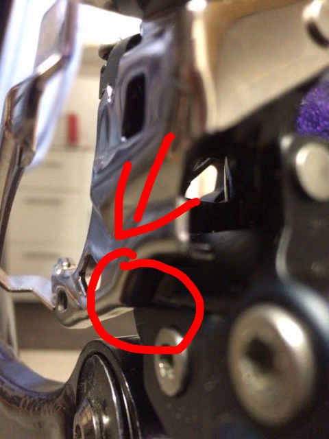

Heute wollte ich mal ein bisschen weitermachen, doch viel ist es nicht geworden...
Der Umwerfer hat mich etwas Nerven gekostet da er nicht weit genug nach innen schwenkte. Schraube war schon ganz lose,,,
Doch es lag wohl am Blech ( Tretlagerplatte )
Mit Ca. 1mm abrunden der linken Ecke sah es dann so aus.

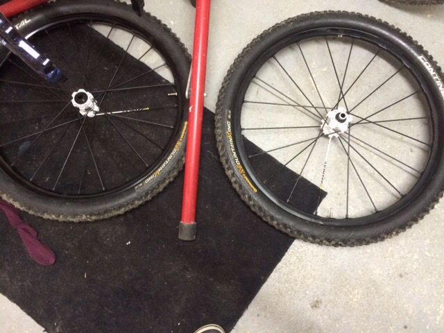

Und dann der Kampf mit den Reifen und der Dichtmilsch...
Erst mit dem Autopannenset (Latexmilsch) dicht bekommen...

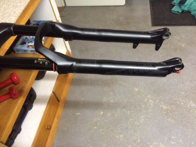

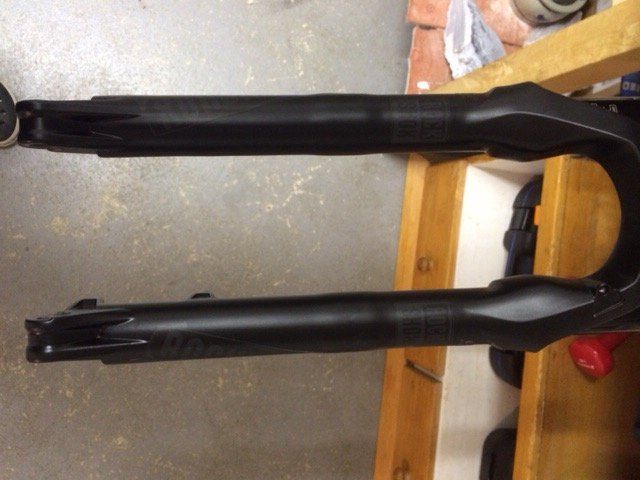

Hier meine Pike...
Und der Dämpfer bekam den Rest :)

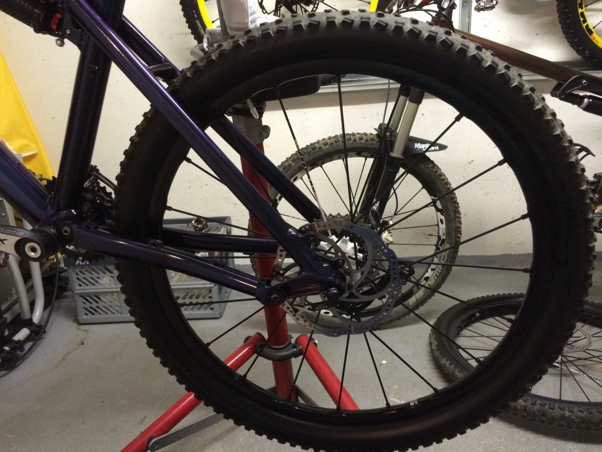

Hier noch paar Tipps ...

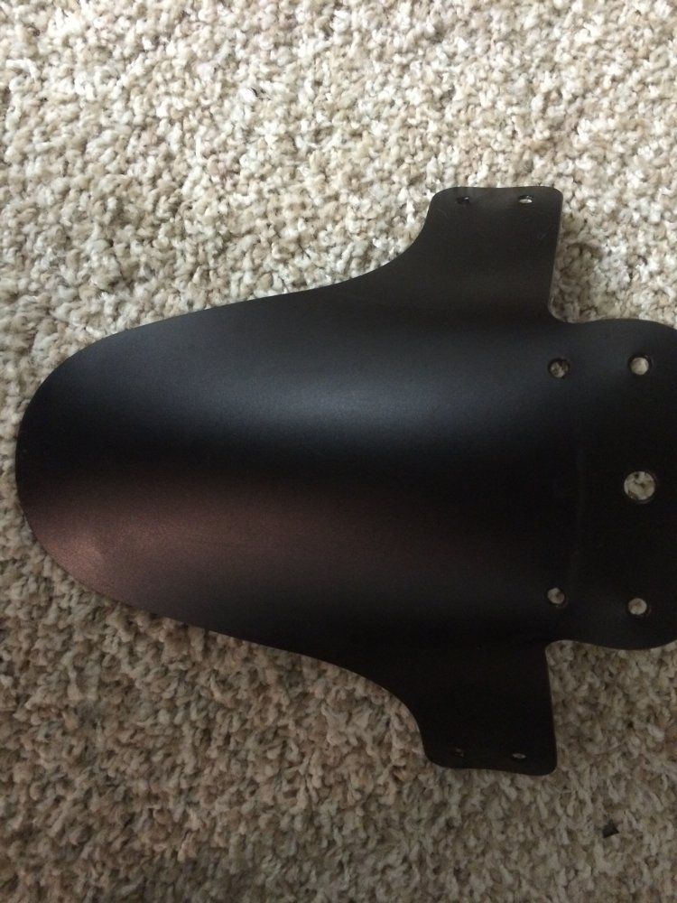

Der Mud Guard mit Silkonentferner Werbefrei bekommen...
...nacher...
Und wer seinen Reifen schwärzen will nimmt jenes
und bekommt das...
