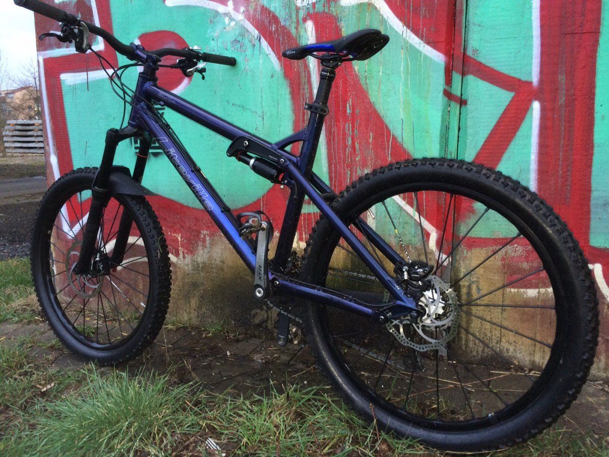

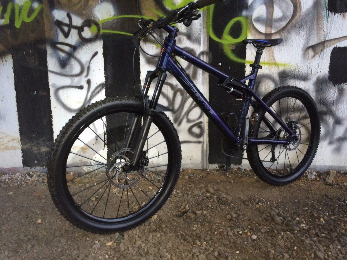

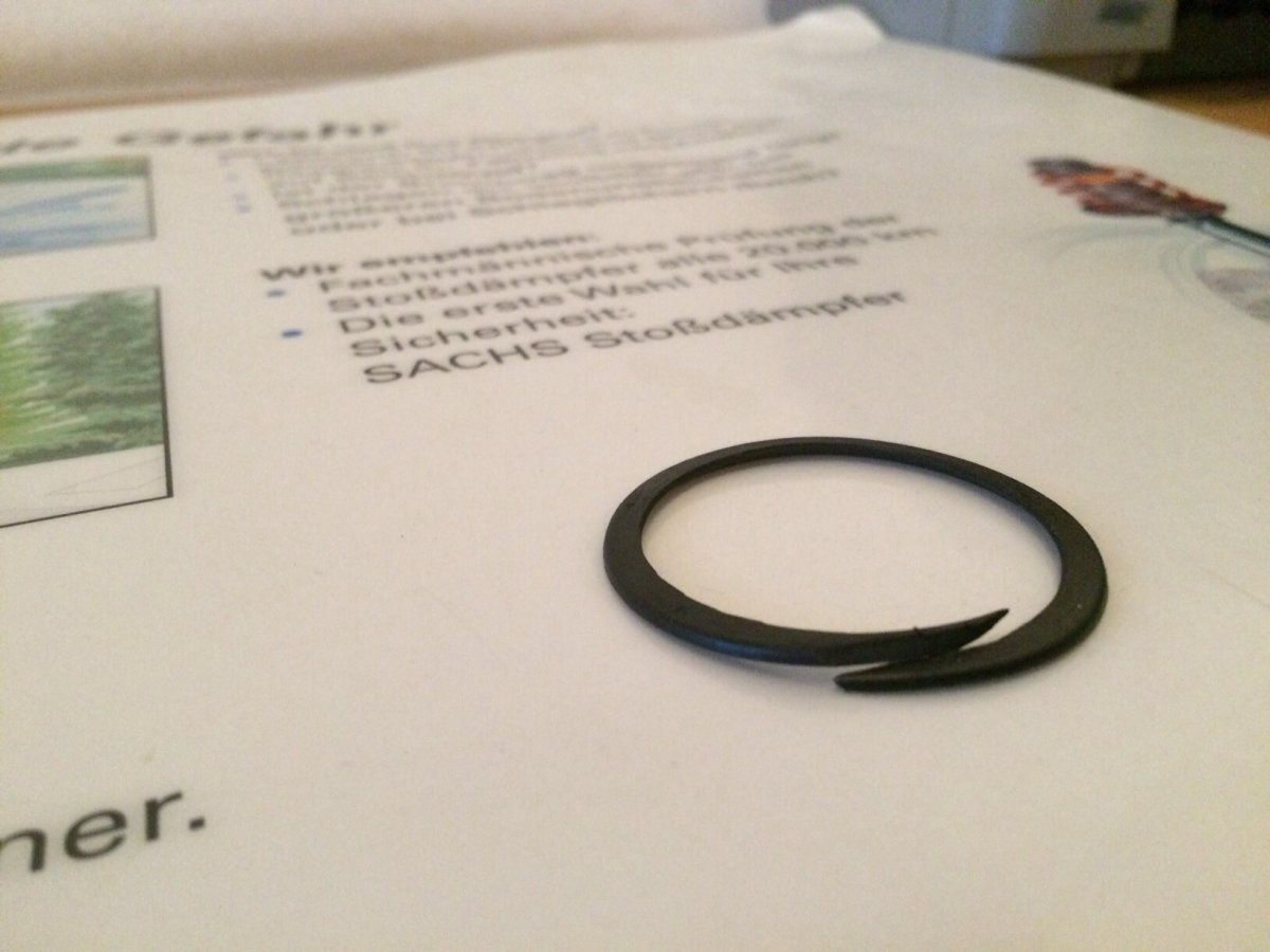

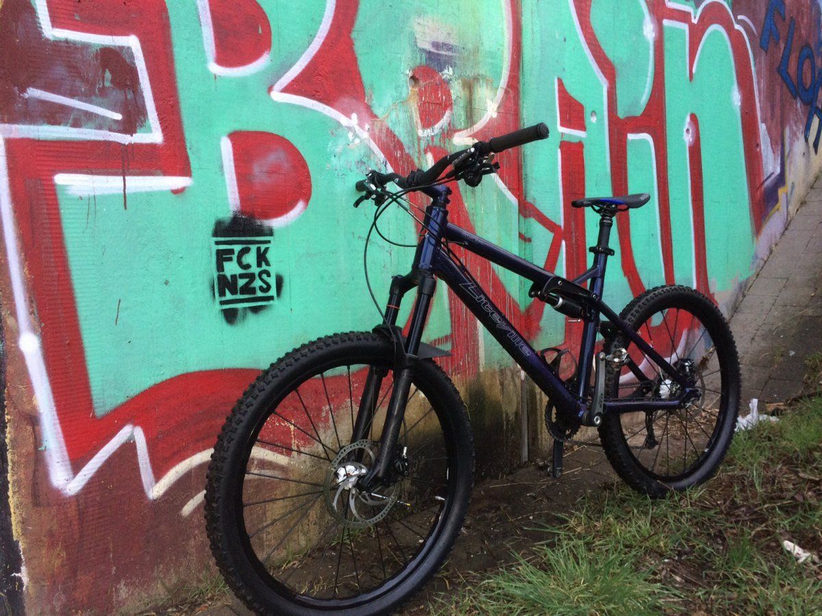

Bin dann mit 2 Fach gefahren...:heul:
Wenn Kette ganz rechts und hohes Tempo war, wollte die Kette fast mit laufen. Das bedeutet ein versetzen der Pedale war unmöglich.:heul::heul:
Nun schalte ich meistens direkt wieder 2 Ritzel rauf doch es nervte.
Lösung war den Dichtringe des Freilaufs auf 1/3 zu verkleinern ( Breite).
Und ja! Der Freilauf wird immer noch abgedichtet.
Nun geht das 2 Fach System.
Die Übersetzung 38-24 war eine gute Wahl, funzt hier super. Leider zu gut! :D
Schöne Ostern euch Nasen...:bier:
