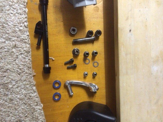

Es ist ein Nachrüstkit fürs Mk1-mk7.
Aber Achtung für diejenigen die es vielleicht auch machen möchten.
Nachrüstung für 301 mk1-3 braucht noch zu den Sitzstrebenkit x12 die Rockerarm/Wippen vom mk4-mk7 (130Federweg)!
Die hatte ich aber schon vor etwa 2Jahren hier gekauft in der Annahme ich könne so den Federweg umrüsten.
Jetzt kann ich mal wieder Lacken und setze ihn in das neu aufgebaute mk3, irgendwann...

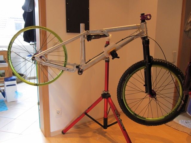

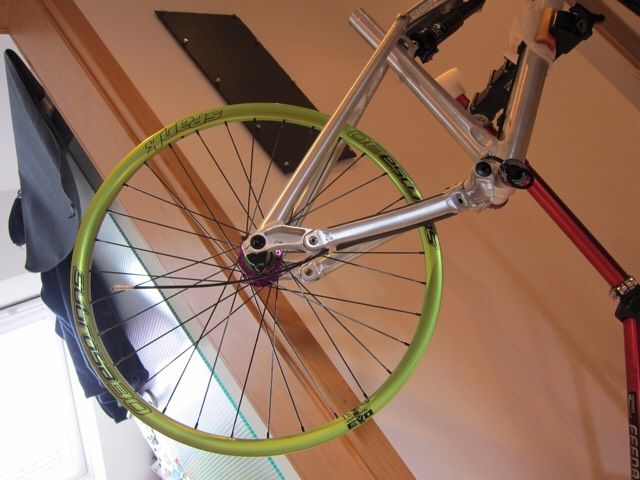

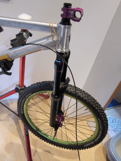

Da heute Mitten im Wintereinbruch ein Schönwetterfenster aufgegangen ist, konnte nicht widerstehe auch hier meine vorläufig endgültige Ausbaustufe zu posten:
Custom Hinterbau mit Hebeln + RS M+ DebonAir 216x63 by Lord Helmchen
RS Pike 160mm mit AWK by chickadeehill
Bin hellbegeistert nach der ersten Testfahrt :daumen:
EDIT: Falls jemand einen Original Fox Dämpfer und/oder schwarze Original 140er Hebel sucht, einfach melden ;)

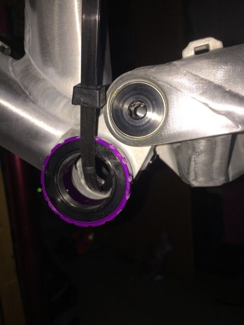

So hier nun die Auflösung,
Es passt aber der Schlüssel von Hope muss entweder bearbeitet werden oder man muss an das Hauplager für den Hinterbau.
Ich habe mich für das bearbeiten des Schlüssels entschieden und hab ihn mir auch direkt für nen Drehmoment Schlüssel adaptiert.

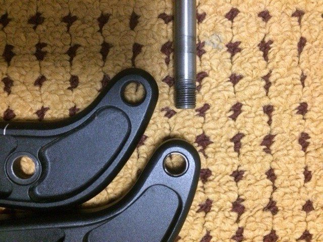

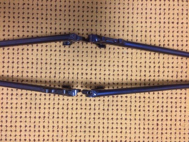

Info:
Hier mal ein paar Bilder zum Vergleich.
115mm Wippe oben
130mm Wippe darunter.
Aber Achtung! Die 130er passen nur mit den entsprechenden Sitzstreben da ihre Form und Aufnahme geändert wurden.
Hier links 115 und rechts 130 mm Variante. Unabhängig von der x12 Steckachse.
Oben 130 unten 115mm
Sonst passt alles, meines Wissen bis mk7.
Ab mk8 scheint das Gewinde in den Wippen geändert worden zu sein, das war auch bei den mk1 zu 3 so. Sprich der Durchmesser ist größer geworden.
( kann aber mit Helicoil ausgeglichen werden).
Neue Lager für die Rockerarms gab's auch direkt.
