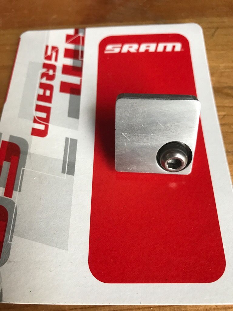

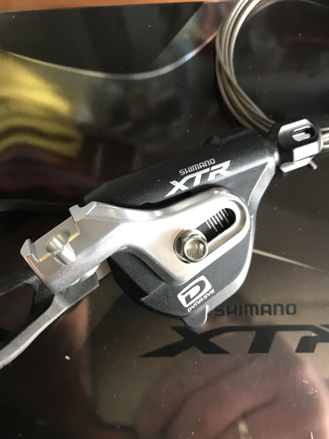

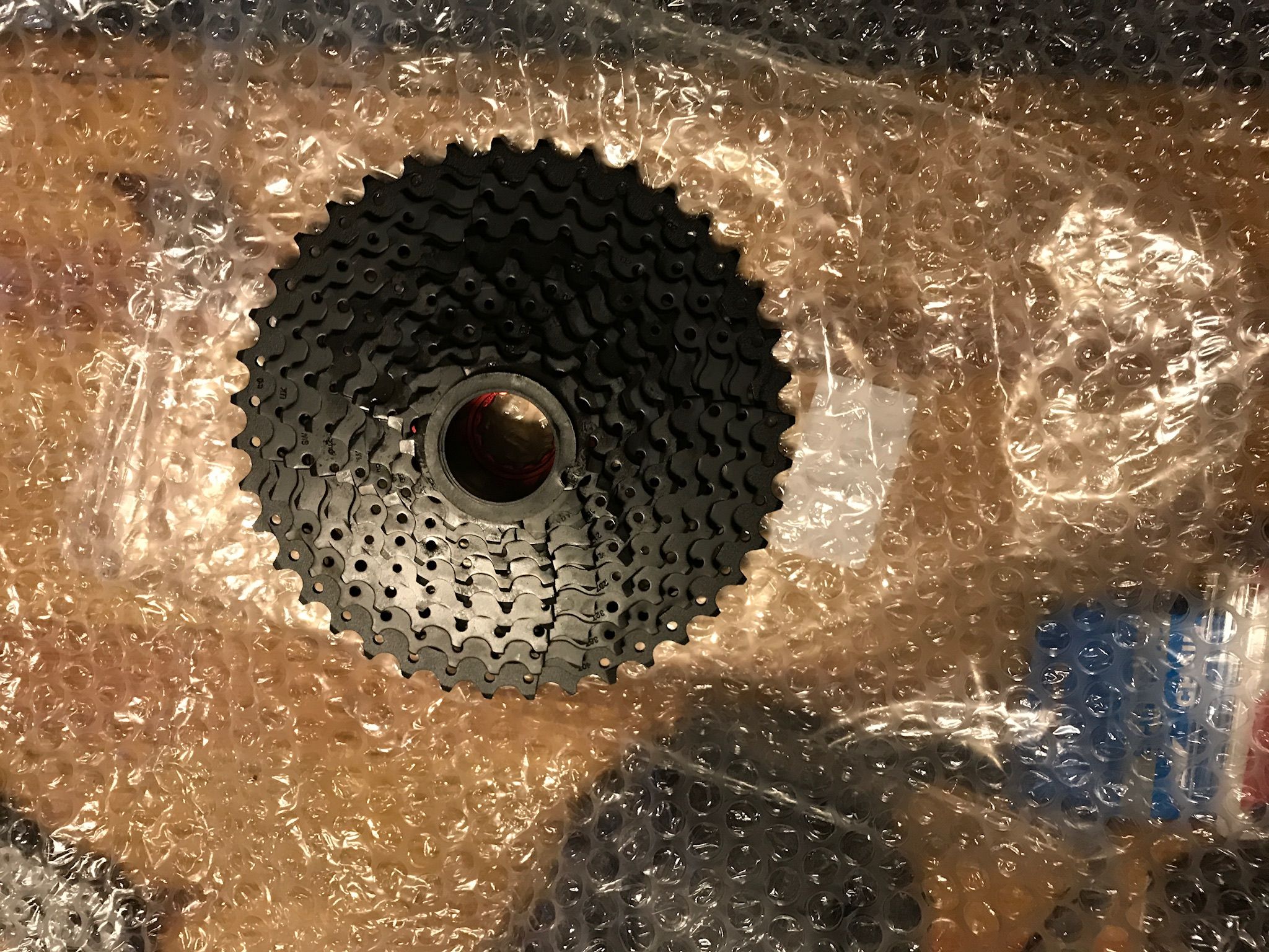

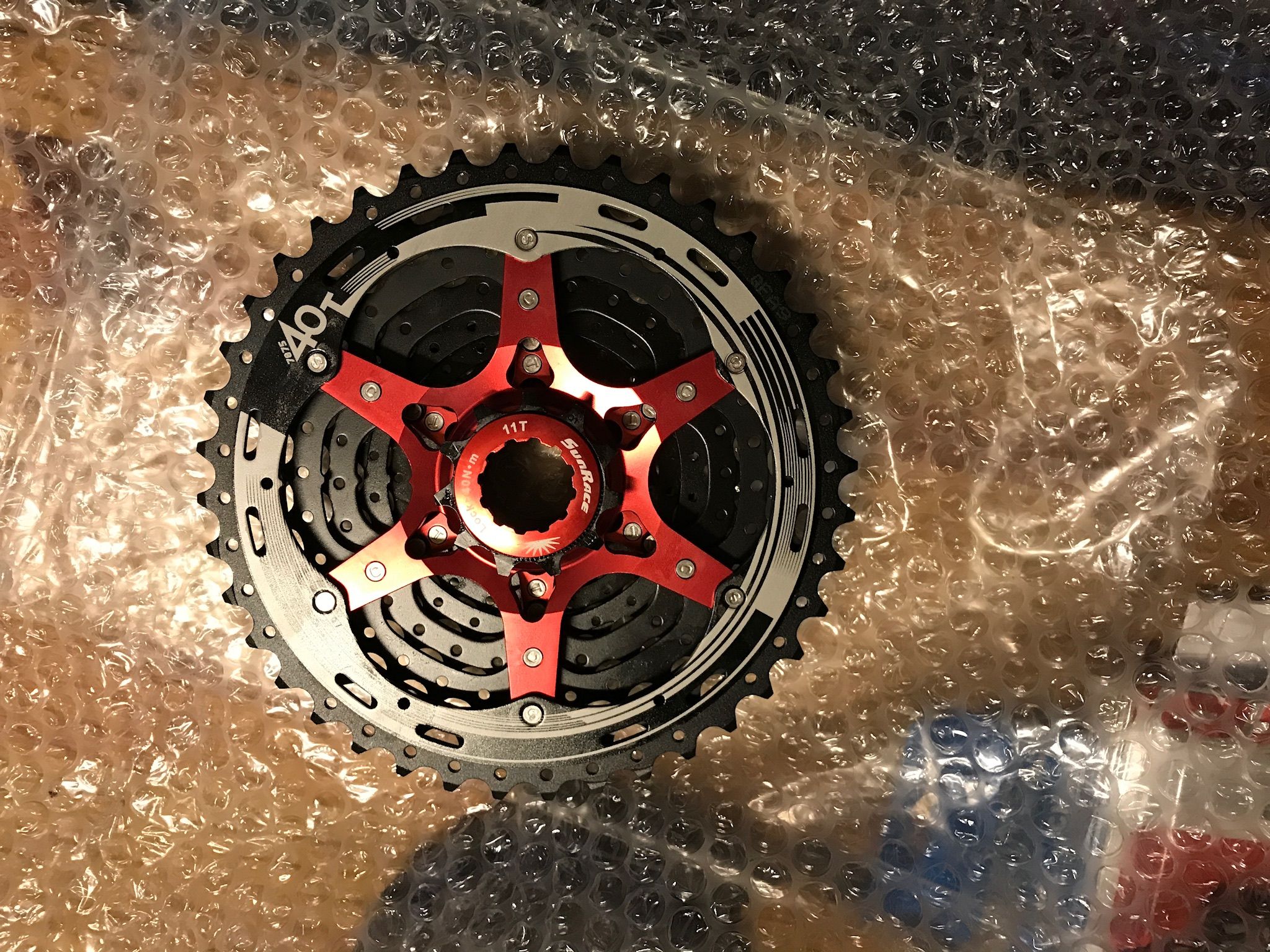

Nach einer Woche Stress konnte ich heute zumindest mal das Paket öffnen.
Das war es dann auch erst einmal...

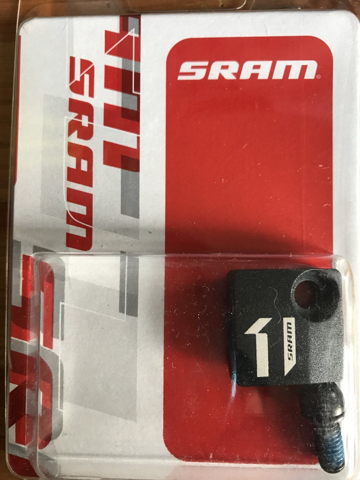

Im Moment habe ich leider null zeit um weiter am Bike zu schrauben, das Sram Cover wollte ich noch abschleifen im Aluraw Look.
Vielleicht klappt es ja morgen...

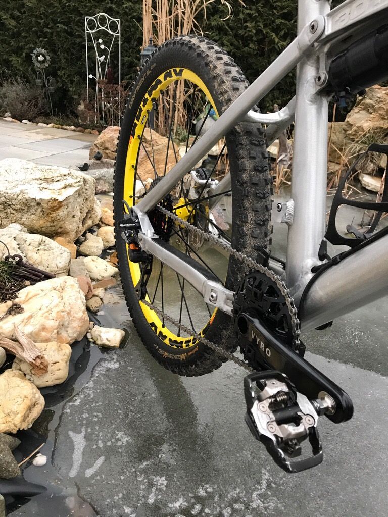

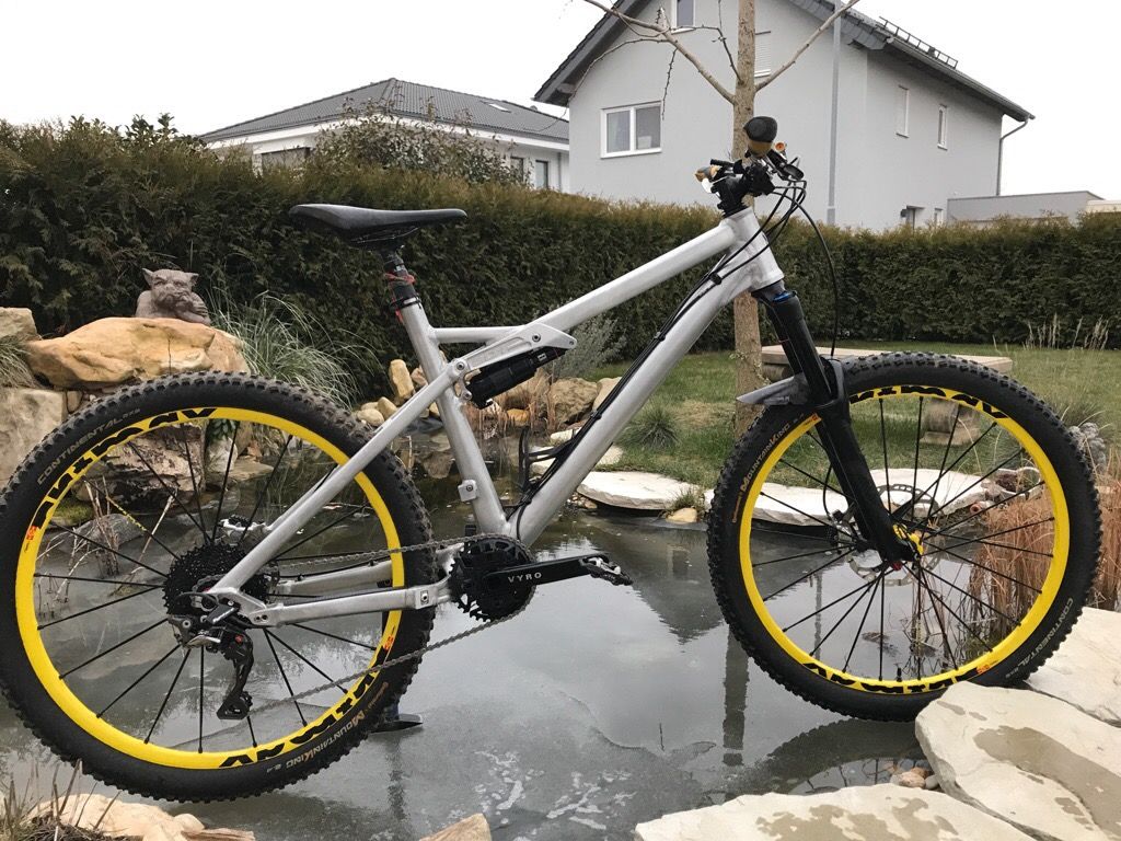

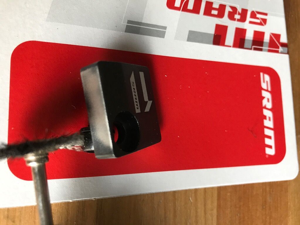

Am Wochenende gings mal weiter...
Da mir das Cover nicht so gefiel würde es auf RAW gemacht.
Dann heute endlich den Rest des Antriebs verbaut...
Jetzt nur noch die Reifenmilch und Bremsflüssigkeit erneuern, sowie Service an der Gabel machen und den DT Dämpfer wieder einbauen.
Probefahrt wird dann folgen, jedoch erst nach Ostern.

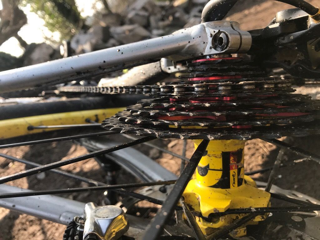

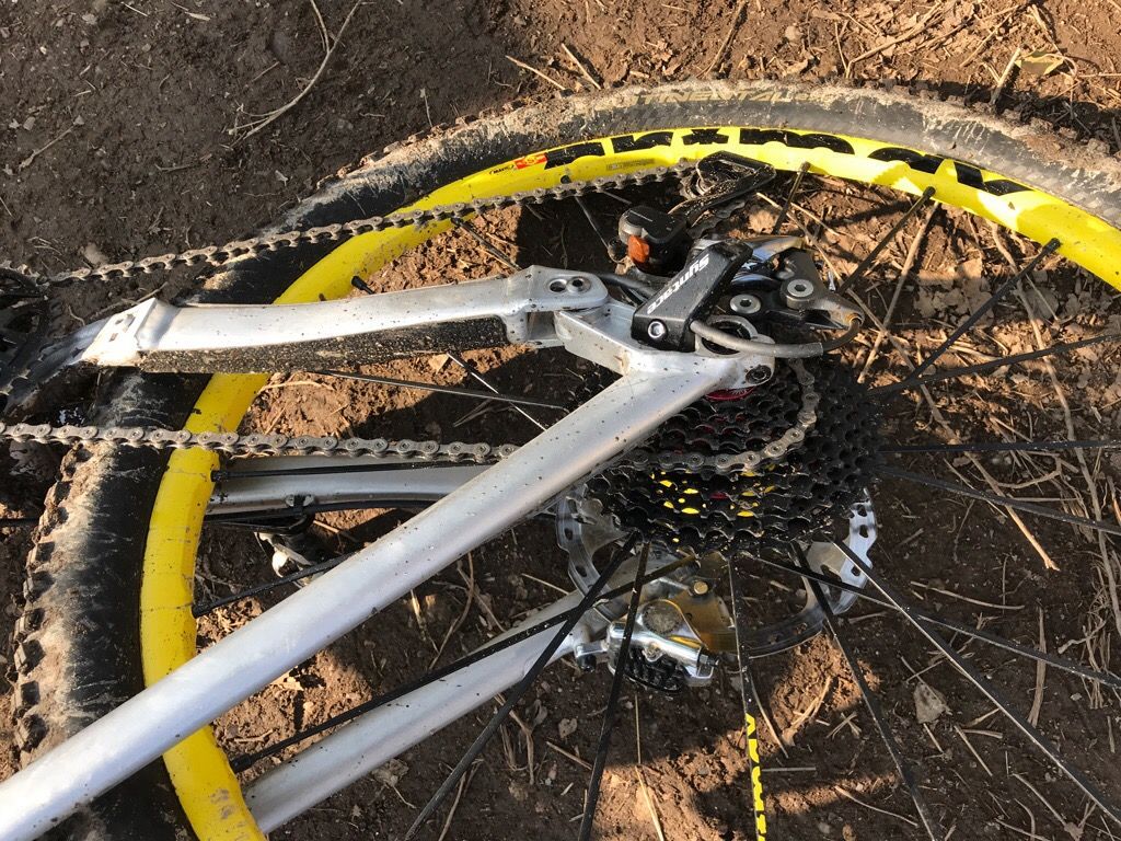

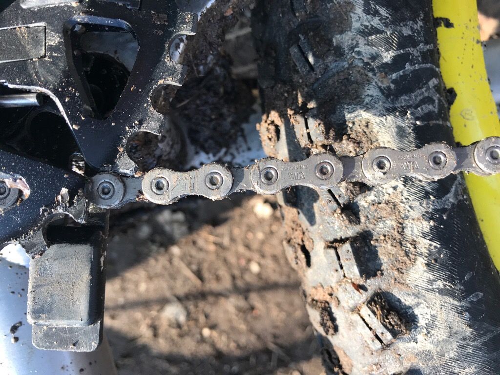

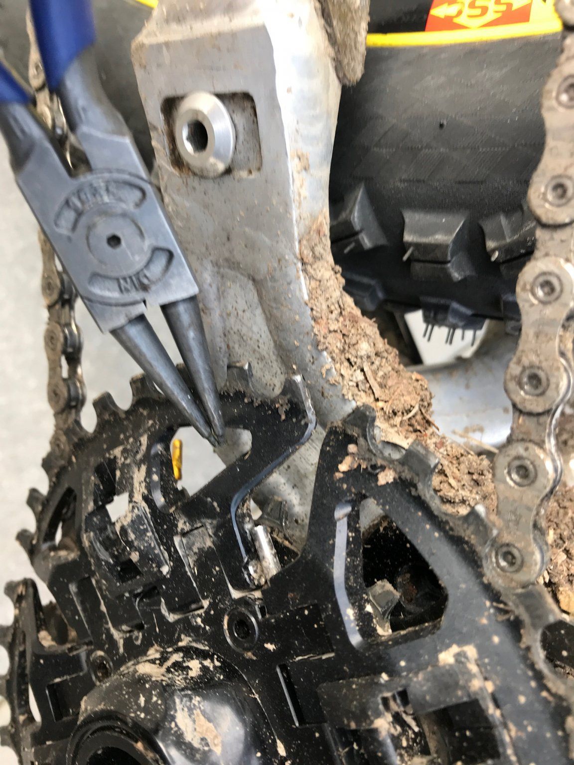

So, heue das schöne Wetter genutzt und die VYRO am mk12 getestet inkls. dem 10fach Antrieb und dem Navi.
Navi war ok.
Schaltung ebenfalls keine Probleme wie Kettenanwurf oder ähnlichem.
Der DT Dämpfer wie Watte :)
Die VYRO zickt ein wenig und muss wohl nochmal an der Grundplatte nachjustiert werden!?
Sie verklemmt die Kette beim Runterschalten weil warscheinlich ein Segment zu spät ausfährt oder ...
Weder da nach Ostern nochmal ran müssen.
Das Gute ist das man nur die Kübel und das Tretlager lösen muß, sollte also schnell gehen.
Das was mich voll abfugget :mad: ist das der Conti MK mal wieder nach paar Sprüngen einen Karkassenschaden erlitten hat.
Zwar habe ich den schon 2 mal auf Garantie neu erhalten, doch ein drittes Mal wird's nicht geben.
Montiere jetzt nochmal einen von der Garantie und hoffe ihr könnt mir dann was empfehlen.

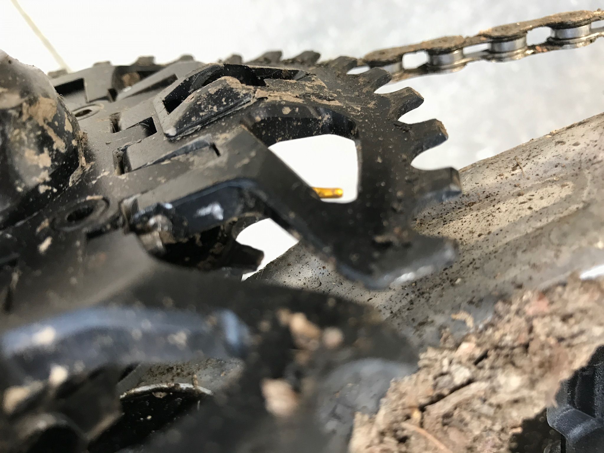

So, habe die Platte gegen später, ca.1-2mm gedreht, brachte nichts, nicht besser und nicht schlechter.
Dann wollte ich gerade wieder dran und dann das...
Anhang anzeigen 712045 Anhang anzeigen 712046
Der Bolzen war rausgerutscht und hat auf das Segmant gedrückt.
Kann mangelt auf dem 2 Bild noch anhand der Scheuerstelle erkennen.
Jetzt funzt es sogar auf dem kleinsten Ritzel.
