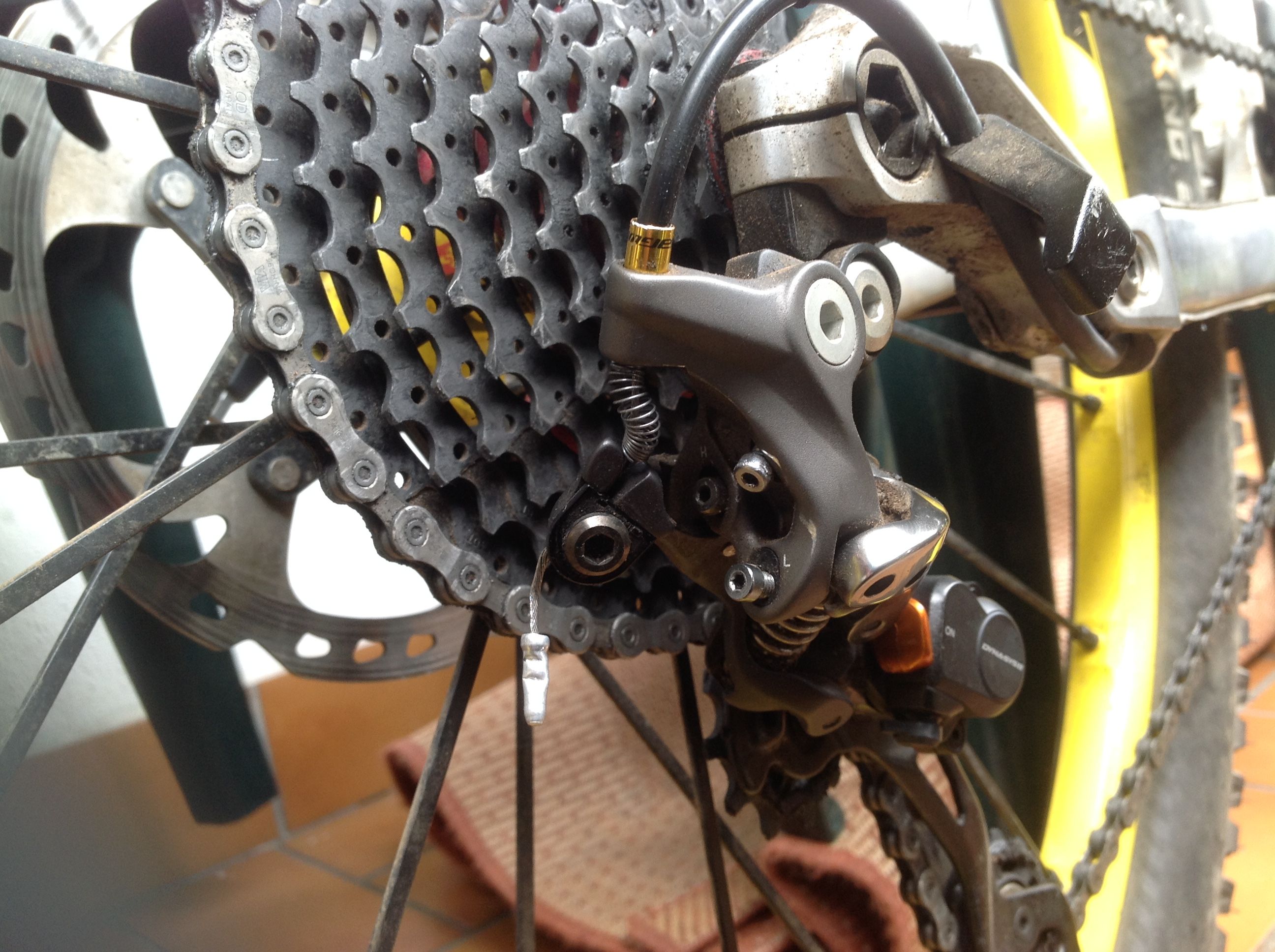

So, heue das schöne Wetter genutzt und die VYRO am mk12 getestet inkls. dem 10fach Antrieb und dem Navi.
Navi war ok.
Schaltung ebenfalls keine Probleme wie Kettenanwurf oder ähnlichem.
Der DT Dämpfer wie Watte :)
Die VYRO zickt ein wenig und muss wohl nochmal an der Grundplatte nachjustiert werden!?
Sie verklemmt die Kette beim Runterschalten weil warscheinlich ein Segment zu spät ausfährt oder ...
Weder da nach Ostern nochmal ran müssen.
Das Gute ist das man nur die Kübel und das Tretlager lösen muß, sollte also schnell gehen.

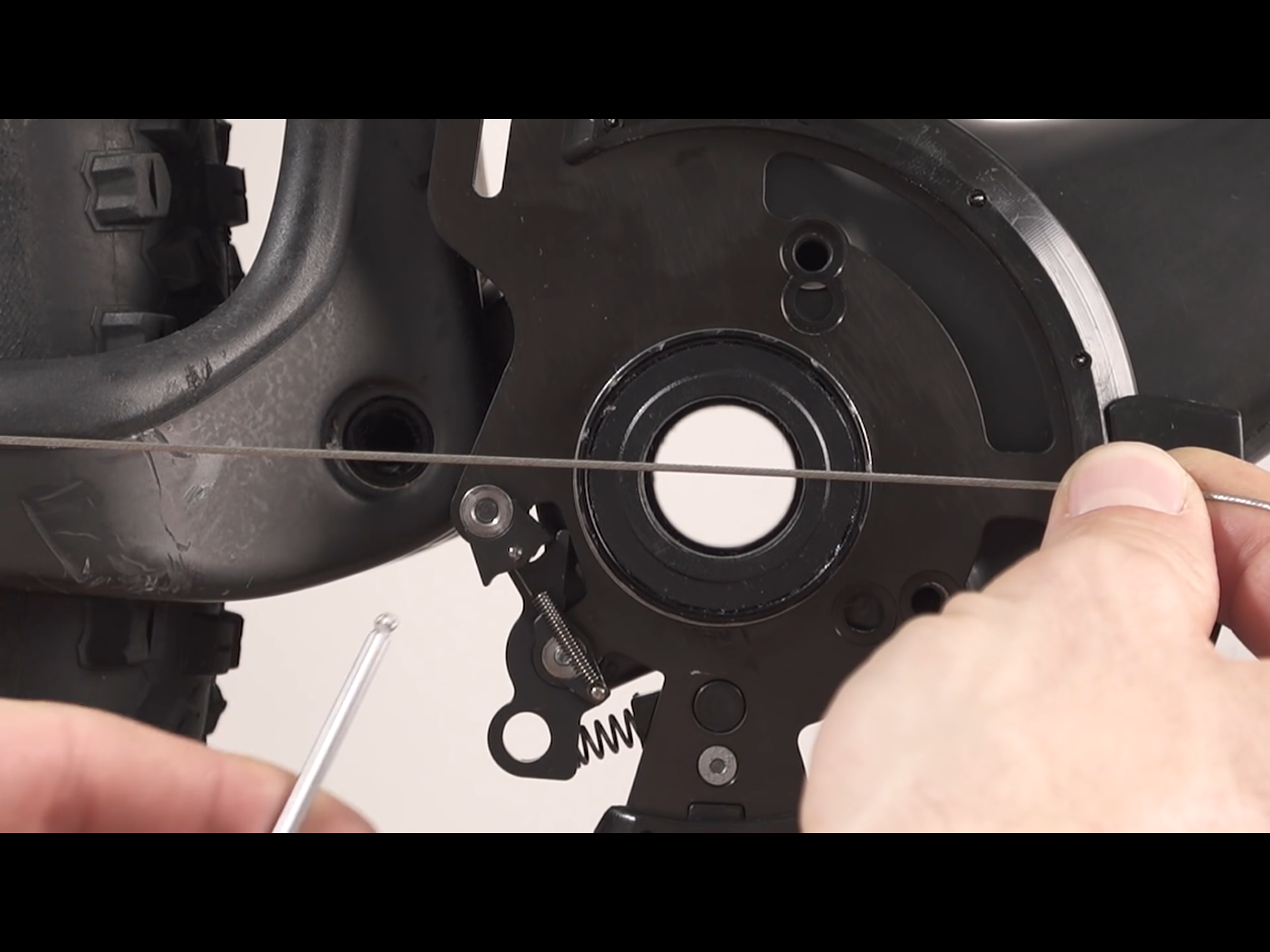

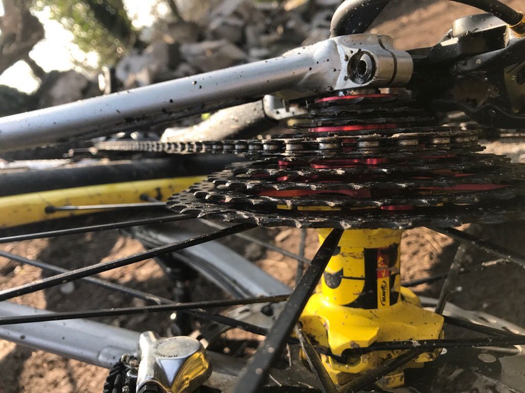

Fazit Thema VYRO:
Viel Ärger hatte ich die letzten Tage mit der VYRO und dem Drumherum.

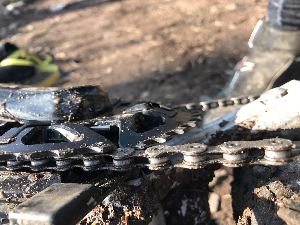

Zum einen wanderten die Stift aus den Segmenten der Kurbel, die ich dann komplett zerlegen musste um die Enden der Stifte leicht zu stauchen. Somit sind sie an den Enden breiter und halten endlich.
Da aber durch die VYRO auch keine Kettenführung mehr vorhanden ist kam das Problem der Kette.
Damit sie nicht abspringt gab's also 10fach hinten mit Xtr Shadow plus. "Plus", ja das war das was mich Stunden aufgehalten hat.
Wenn ich die Dämpfung aus hatte war alles perfekt, doch bei eingeschaltetem System gingen die Gänge schwer zu schalten, nicht richtig rauf, nicht richtig runter und überhaupt war jede Baumarktschaltung 3x besser...:mad::mad::mad::crash:
Neue Außenhülle und Zug, 100x Grundeinstellung... brachte nichts.:(
Dann den Fehler entdeckt das ich eine 11 Fach Kette versehentlich montiert hatte, brachte die 10fach nur geringfügig was.
Die Dämpfung am Schaltwerk zu verringern brachte zwar Besserung, aber dafür viel die Kette immer von der Kurbel.:mad:
Nach viel Recherche fand ich heraus das es an der Umschlingung der Kette lag, jetzt war das schalten rauf sowie runter fast perfekt und auch die Daumenkraft am Shifter nicht mehr so hoch.
Doch nun gab's ein neues Problem:
Wenn die Kette auf dem Ritzelpaket auf dem größten Ritzel stand konnte sie nicht, oder sehr spät erst wieder runterschalten.
Änderte ich die Umschlingung der Kette gings wieder, aber dafür die Schaltung wieder schlecht...:confused: Ein Teufelskreis :teufel:
Also wieder so wie es war und nun das Problem mit dem letzten Ritzel lösen.

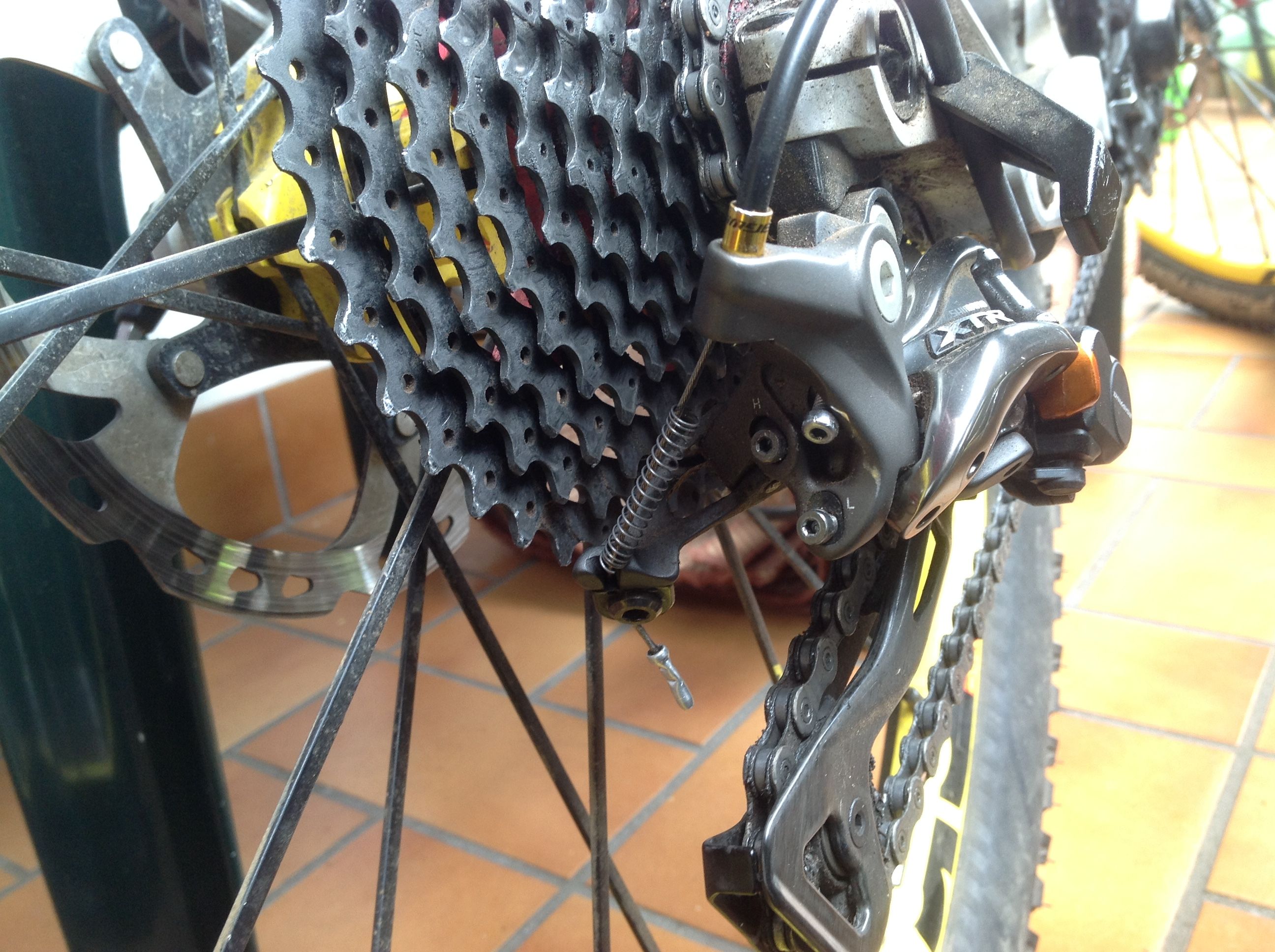

Hier half @Schildbürger 's Tip. (Danke dafür).
Eine Zusatzfeder am Schaltwerk.
Habe bei mir aber eine Kugelschreiberfeder benutzt die alle Probleme in Luft aufgelöst hat.:D:hüpf:
Die Feder vom Seifenspender liegt aber im Falle eines Falles bereit.
Also warum war noch zu klären!?
Denke es liegt an der durchgängig verlegten Außenhülle + 3 Biegungen + Shadow Plus und ...
Alles zusammen erhöht die Reibung des Zuges was dann zum Problem wird.

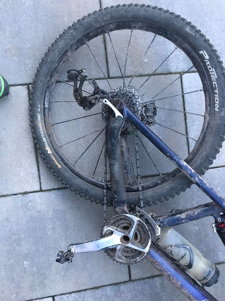

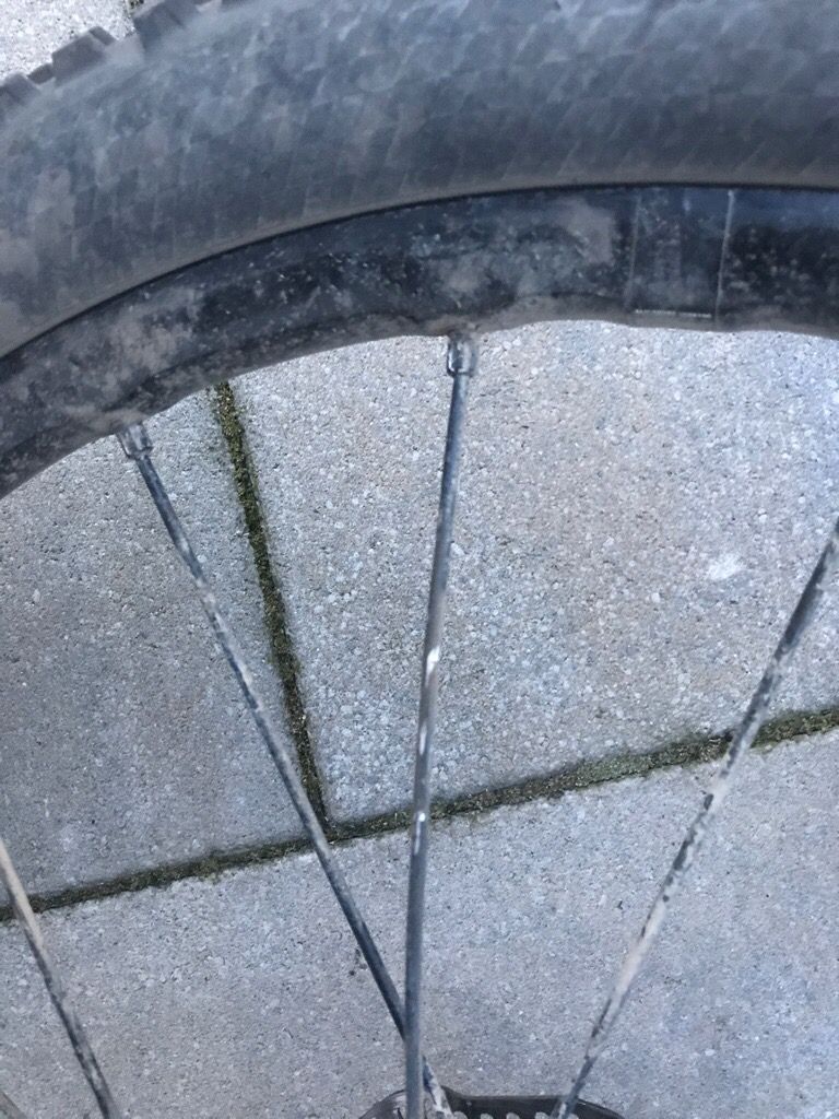

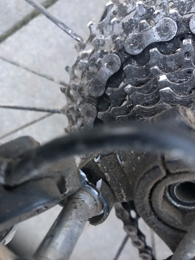

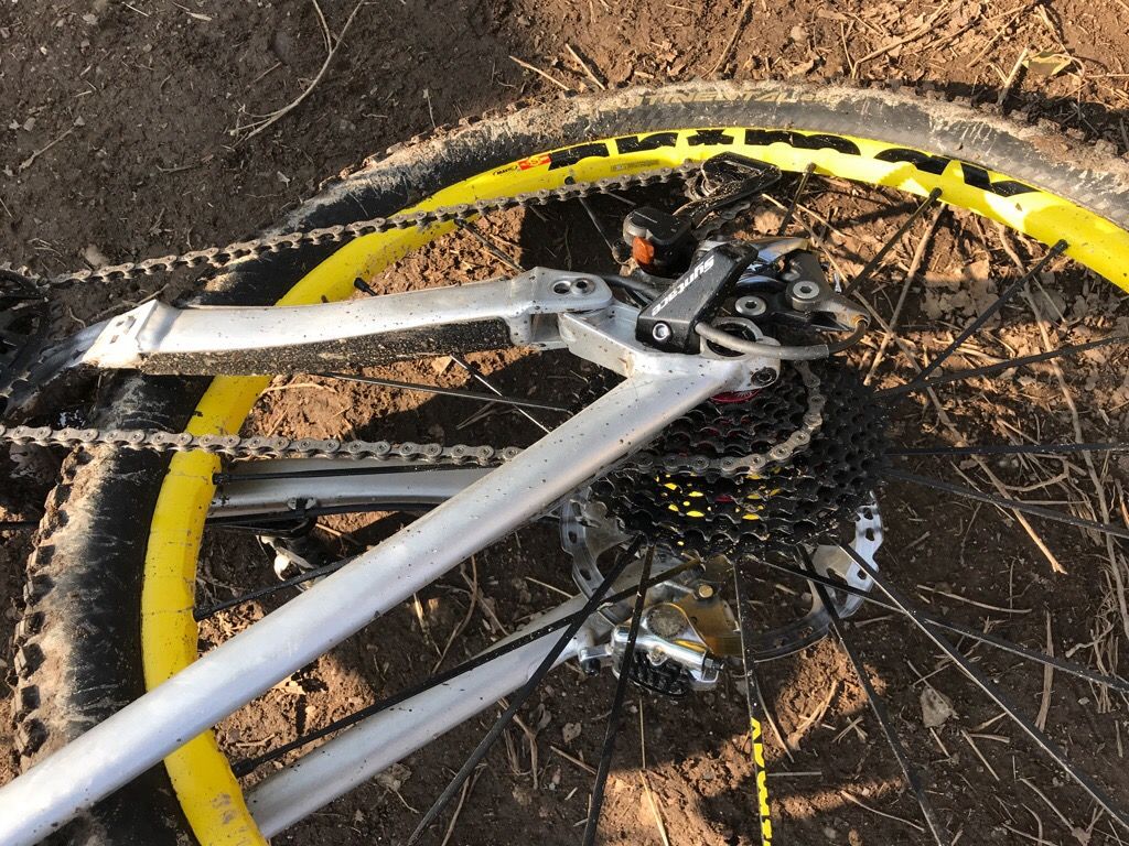

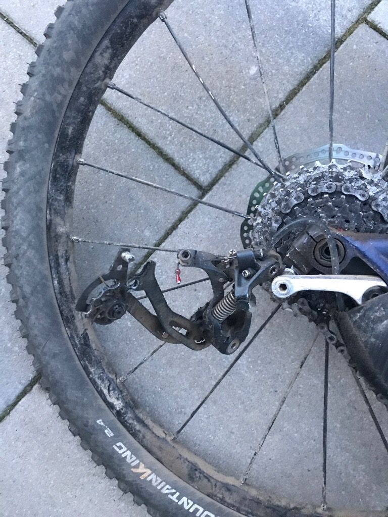

Da fahre ich heute mit den Jungs den Trail runter und schon in Dr ersten Kurve zerreißt es mich...
Hoffe der Rahmen hat nichts abbekommen!? Denke aber fast ja da der Hinterbau krumm ist...
Anhang anzeigen 774944 Anhang anzeigen 774943 Anhang anzeigen 774945

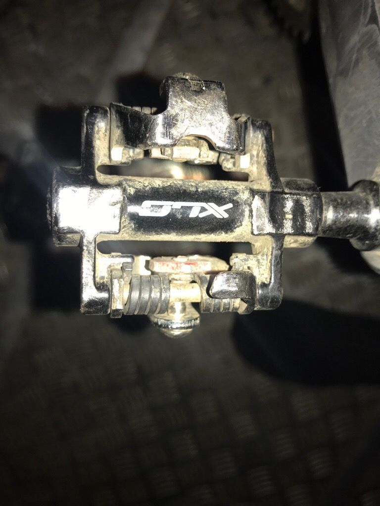

Da hat es mir sogar den Bolzen vom Pedal abgeschert.,.
Die Tour ging bis nach Hause dank Kettenschloß noch weiter...Anhang anzeigen 774946
Werde nächste Woche mal das Hinterrad zentrieren und dann mal schauen wie es um den Hinterbau vom mk3 steht.
Schaltwerk und Co. hätte ich noch, leider aber keinen x12 Hinterbau mehr :aufreg:
Wir werden sehen...
