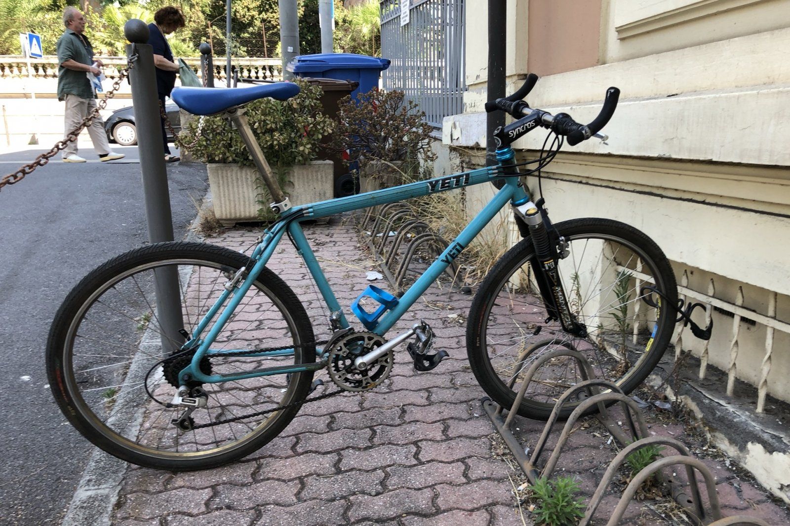

(etwas off topic und vielleicht nicht der richtige Strang): im Urlaub in Italien habe ich etwas hübsches entdeckt (kann aber nicht sagen, ob es zum Verkauf steht - Details zum damaigen Standort kann ich liefern):Anhang anzeigen 1385303
