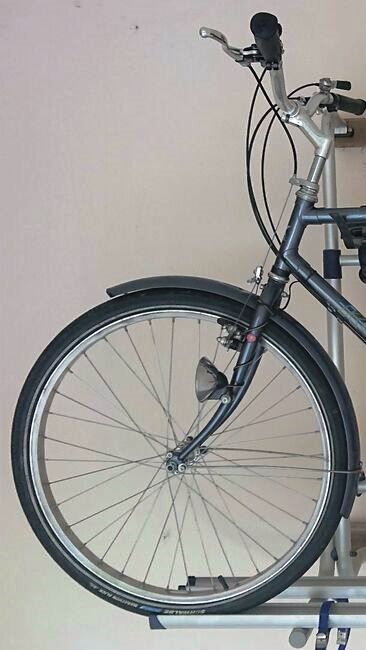

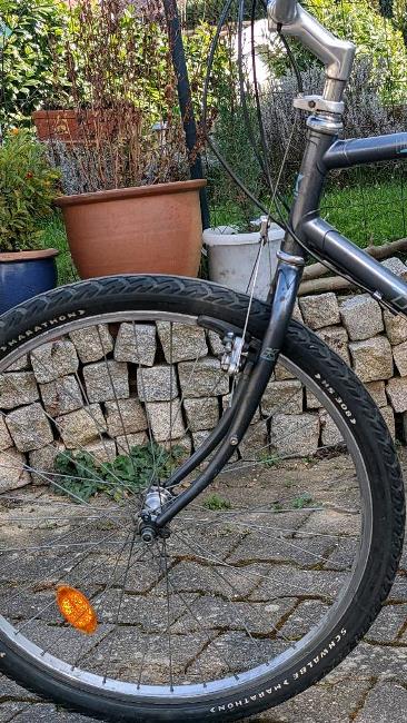

Der Verkäufer hat mir noch ein Bild geschickt, auf dem die Krone ok aussieht, aber einen so großen Vorlauf hatten diese Gabeln nicht - kann die auf Höhe des Bremssockels verbogen sein (sieht beim Kuwa-Logo komisch aus)? Zum Vergleich ein gleichaltes Lion ...

ich glaube, nicht (nur) die Gabel, sondern der Rahmen hat einen Schlag weg:
Bei zwei Bildern in der Anzeige meine ich zu erkennen, dass es Stauchungen/Verbiegungen an beiden Steuerrohrmuffen gibt. Man muss ranzoomen, um es zu sehen.
Außerdem: wenn man oben das linke Bild so rotiert, dass das Oberrohr waagerecht ist, wird man wahrscheinlich sehen, dass der Lenkwinkel im Vergleich zu rechts ganz anders ist.
Also: Vielleicht ist die Gabel etwas verbogen, aber hauptsächlich der Rahmen (?).
