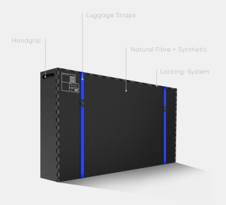

Ich sehe immer wieder Biker:innen die mit Ihren Bikes um die halbe Welt reisen und ihre Räder entweder ohne oder in ihren Kartonschachtel welche sie beim Kauf des Bikes erhalten haben, einpacken. Da ich nun auf meiner Arbeit mit einem neuen Material in Kontakt gekommen bin, welches in der Art noch nicht gibt, bin ich auf die Idee gekommen, eine Bike Transport Box zu entwickeln, welche sehr robust - trotzdem sehr leicht ist und zum grössten Teil aus Naturfasern besteht.
Nun bin ich am Punkt, wo ich Feedback benötige, von Leuten die möglicherweise tiefer in der Bike Branche vernetzt sind als ich oder da einfach mehr Erfahrung haben.
Was denkt ihr, ist der Markt für sowas da? Ist das Interesse da? Was glaubt ihr?
Könnte das Interessant sein für Private oder sogar für Herstellen, die ihre Box anstelle einer Kartonschachtel in dieser Naturfaser Box versenden, welche vom Endkunden immer wieder verwendet werden kann?
Bin sehr froh über erste, ernst gemeinte Meinungen.
Besten Dank
Phil

Finde die Idee durchaus spannend. Hast du eine Idee wieviel die Box kosten würde? Für Hersteller sicher interessant, wenn nicht allzuviel teurer als der Karton, und wenn sie ihr Branding auf die Box bringen können. Für Reisen gibt es natürlich schöne aber kostspielige Lösungen, wie von Evoc, aber ich nehme an deine Box wäre deutlich günstiger?
Wenn das Ding deutlich robuster ist als Pappe und mehrmals wiederverwendet werden kann, könnte das eine Lösung für Reiseanbieter oder Fluggesellschaften sein. Die könnten es dann ihren Kunden anbieten. Am Abreiseort einpacken, am Ankunftsort auspacken, so daß die Box z.B. den Flughafen gar nicht erst verläßt.
- Oder gegen Pfand auch für die Weiterreise oder den Versand benutzbar. Dann allerdings müßten die Abmessungen gering genug sein, daß man sie per Post versenden kann. Da haben ja die meisten Unternehmen ja recht kleinliche Vorgaben.

Wenn Deine Box
1. Nicht schwerer als 5kg ist (die Evoc wiegen um die 8kg, das wird mit 15kg Fahrrad schon beim Limit der Airlines knapp)
2. stabil ist und das Rad wirklich schützt
3. vernünftige Rollen und Griffe bekommt
4. Sich platzsparend verstauen und am besten auch zerlegen lässt
gibt es dafür bestimmt auch einen Markt.
Die Idee mit der Transportbox für die Hersteller ist auch gut; hochpreisige Versender könnten daran Interesse haben.
Die Kosten konnte ich noch nicht kalkulieren. Bin aber überzeugt, dass sie um einiges weniger sein könnten als diverse "Hartschalen-Koffer" oder diese Reisetaschen. Das Material welches ich verwenden würde, wird durch Hitze in Platten gepresst und mit einem Industrie-Cutter geschnitten. Was ich sagen will, die Arbeitsschritte können sehr kurz gehalten werden.

Genau, das sind genau die Kriterien die ich im Kopf habe. Das Material ist sehr leicht und trotzdem um Welten stabiler als Karton. Die 5 Kilo muss ich testen, falls ich mal einen Prototypen in Auftrag geben kann.
An den Rollen und Griffe studiere ich auch schon herum...
- Oder gegen Pfand auch für die Weiterreise oder den Versand benutzbar. Dann allerdings müßten die Abmessungen klein genug sein, daß man sie per Post versenden kann. Da haben ja die meisten Unternehmen ja recht kleinliche Vorgaben.
Sehr spannend! Als Zusatzangebot von Fluggesellschaften, die dein Bike Reisefertig verpacken. Wird sicher was kosten, aber interessante Idee.
Die Box kann so geschnitten werden, dass die Box sogar "etwas" zusammengelegt und verstaut werden kann.
Ich habe mal 2 Bilder beigefügt, wo ihr das Material seht und die Art, wie die Box gefaltet werden könnte.

Der Ansatz mit den Zinken sieht gut aus, alle Platten mit Zinken, somit leicht zerleg- und verstaubar und zusammengebaut wird das mit 2 Spanngurten stabil zusammen gehalten:daumen:

Aktuell habe ich genau das Problem, dass ich für eine Flugreise eine Transportmöglichkeit suche. Die Box müsste recht robust sein, da sie beim Transport schon kräftig leidet. Die meisten teuren Reisekoffer(z.Bsp. Evoc) sehen nach 5-6 Flugreisen so aus, als ob die aus dem Flugzeug geworfen wurden. Das Fahrrad müsste am besten darin befestigt werden können (am besten unten). Die Box müsste auch irgendwie zu öffnen sein für Kontrollen.
Auch die Räder müssen befestigt werden können. Vor allem die Bremsscheiben müssten geschützt sein. Am besten wären montierbare Rollen am Koffer. Ein großes Problem ist, dass der Versand dieser Reisetaschen Ultra teuer ist, wegen der Länge. Es wäre super, wenn man die Kiste für den Versand auf eine Größe von unter 120 x 60 x 60 falten könnte. Falls du einen oder zwei Prototypen testen möchtest, melde dich mal bei mir. Meine Flugreise findet im April 25 statt. Wir wohnen im Großraum Köln und ich bin 1 mal im Monat auch bei Berlin.
