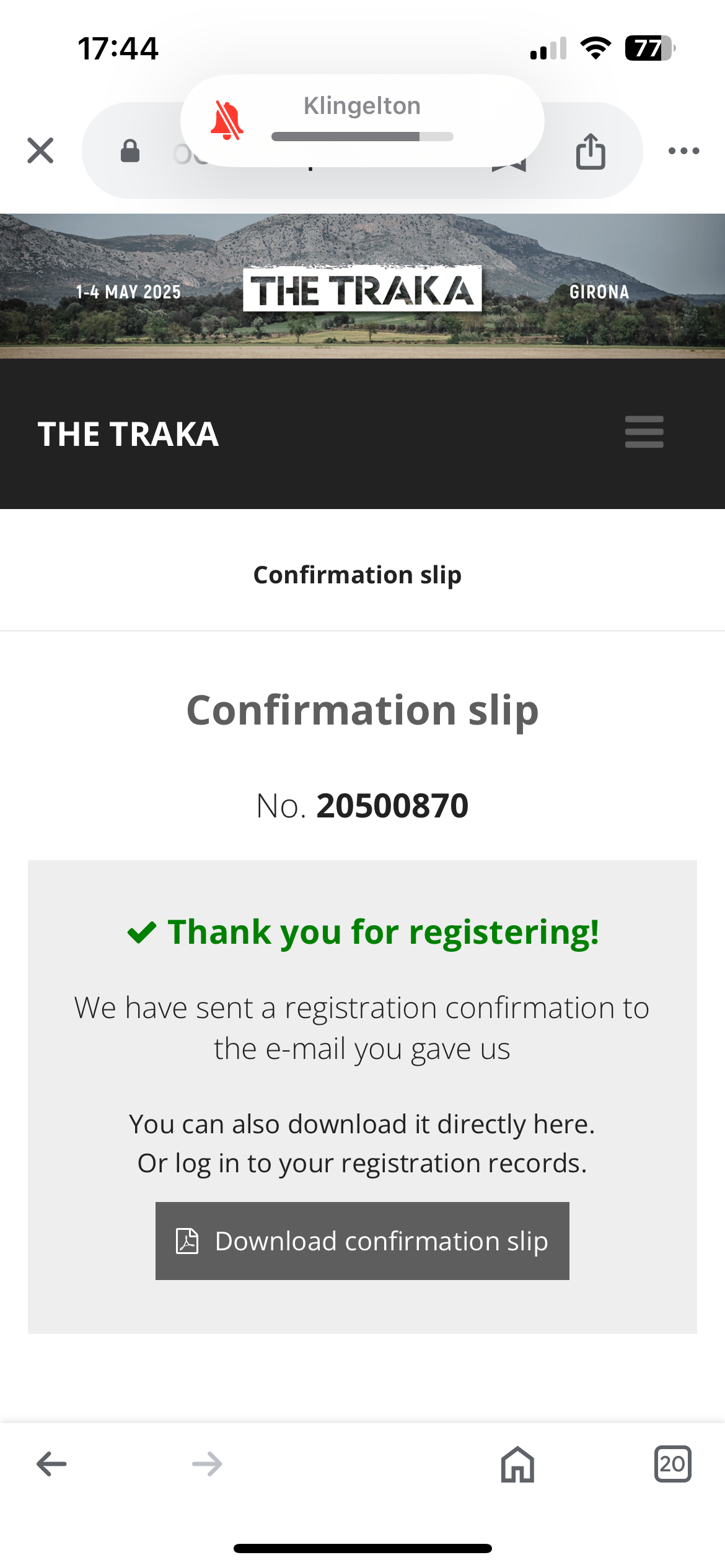

So langsam kommt die triste Herbst/Winterzeit und das ist die beste Gelegenheit die Geschichte zu meinem Traka360 zu starten. Zwar ist noch reichlich Zeit bis zum 2. Mai 2025, aber bei einem 360 Kilometer langen Gravel Rennen sollte man doch entsprechend vorbereitet sein.
