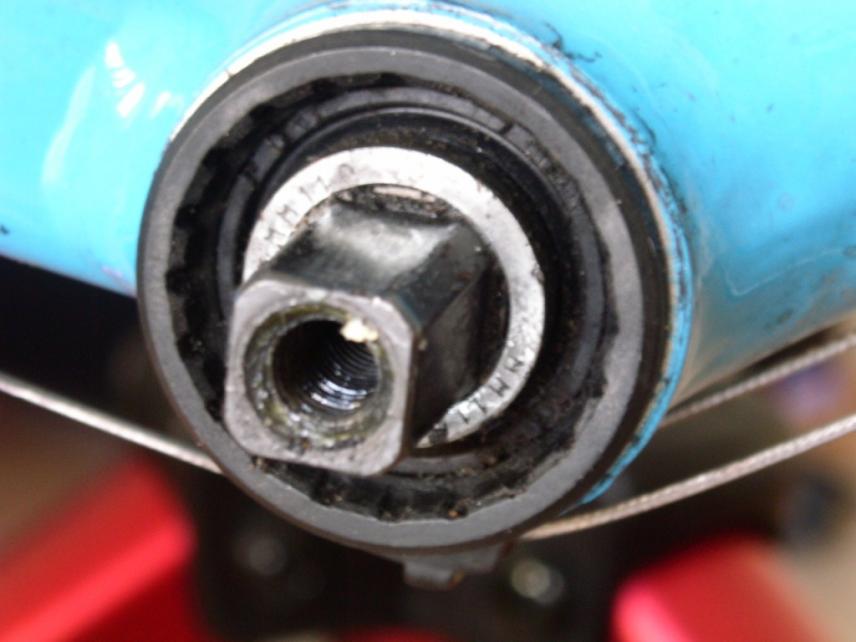

...sooo, hier nun ein paar optische Darbietungen
Die Verzahnung am der Kurbellagerschale schaut schon sehr mitgenommen aus.
Ist wohl das Werkzeug Schrott, bzw. nicht ganz passend.
Besorg dir gutes bzw. passendes Werkzeug, od. geh zum Händler.
Vielleicht bekommst du noch ne Chance.
Also die Verzahnung an Kurbellagerschale ist sogut wie jungfreudig. Schaut nur auf dem Bild so "vergnuddelt" aus, weils so dreckig ist.
Mit dem Gang zum Händler hab ich immer schlechte Erfahrungen gemacht. Meistens verlangen die für son "lös mir doch bitte mal schnell dies oder das" fast den preis des verwendeten Werkzeugs und zu guter letzt hat man die eine oder andere Schmarre mehr im Lack - gibt sicher auch andere, doch habe ich diese leider bis jetzt noch nicht entdeckt.
