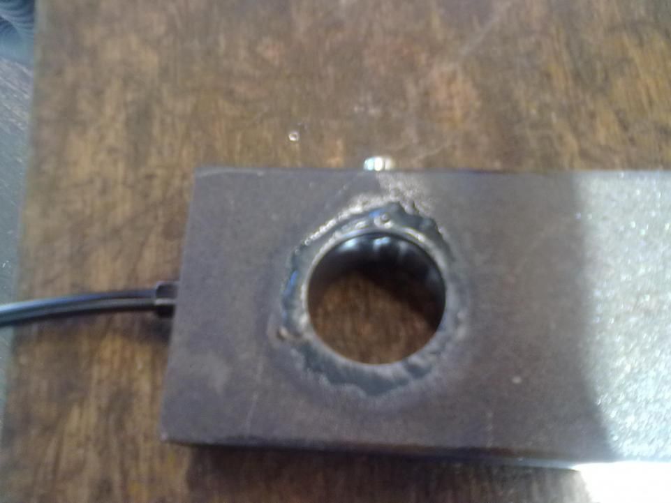

hab mal mit ner hydraulischen klemmung experimentiert.
Hab mit nem himano bremshebel das ganze getestet.
ich bekoome nicht genug druck aufgebaut um das sattelrohr zu klemmen,
aber wie auf dem bild zu sehen ist, reicht der druck, wenn die sattelstütze raus ist aus, um die hülse zum reißen zu bringen.
die hülse hat ne wandstärke von 0,2mm gehabt.
Wenn man den geberkolben über ein gewinde verstellt, wie bei einem hydrodehnspannfutter, könnte man den druck bestimmt noch erhöhen.
die hüse war denke ich auch noch nicht optimal, werde noch mal rumspielen.

Hallo Lars,
hast du die Übersetzung gerechnet?
Auf den Bildern kann man leider nichts erkennen.
