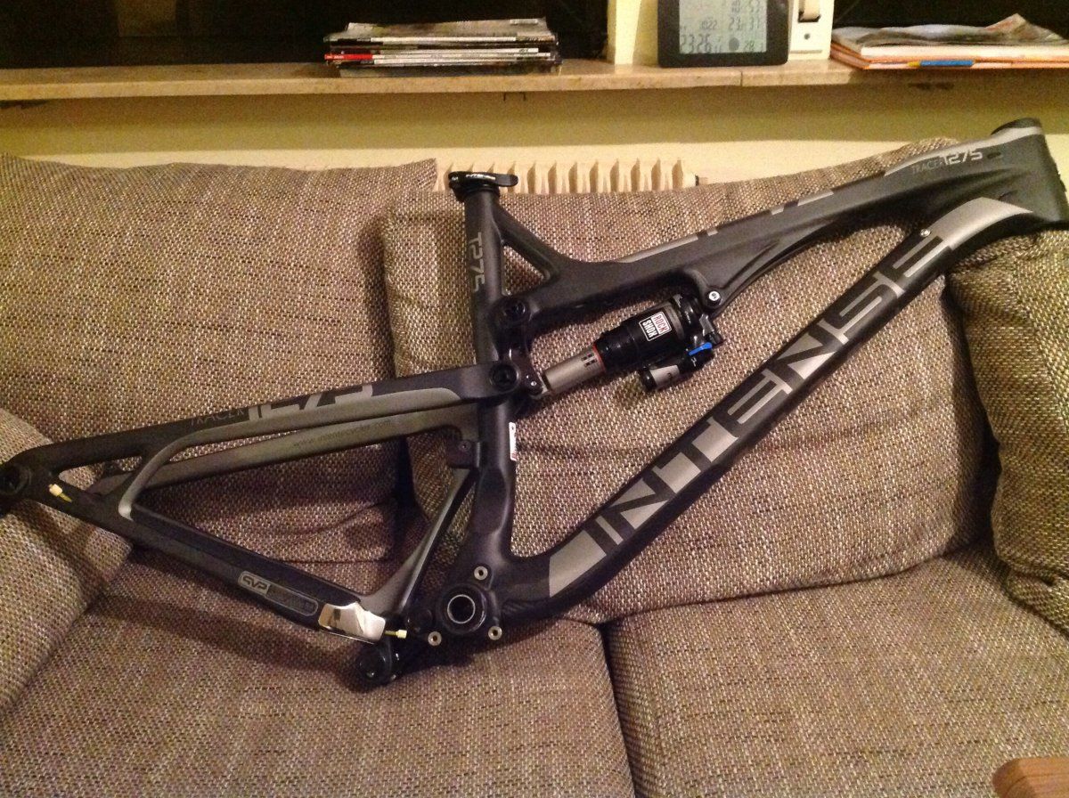

So, dann erlaub ich mir auch mal meinen neuen Tracer 275 vorzustellen :love: Erste Testfahrt ist überstanden.....
