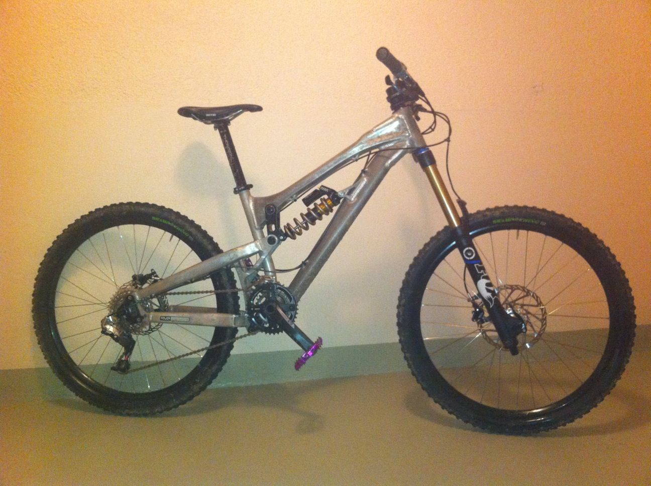

Hier ist mein Uzzi. CCDB passt sehr gut in einen S Rahmen. Bild update mit den neuen Komponenten.
Intense Uzzi Small works raw
CCDB with 450 Ti
Fox Talas 180 RC2 Fit Kashima
DT Swiss EX500 black with CKing Hubs silver
Swampthing 2.35 single ply 60a
XX front & rear derailleurs
XX Shifts
XX cassette
X9 cranks black
Elixir CR 203/180 black
CK BB pewter
KMC chain silver, neu
CC XXc flush II head set black
Thomson Elite X4 stem black
Thomson Elite setpost black
WTB Devo Carbon
RF low riser purple
Twenty6 Ti pedals purple
Jagwire cable carbon
180mm Federweg hinten, hinterste Einstellung der Ausfallenden
14.7kg/32.4lbs
@ geosnow: sehr schönes Uzzi mit respektablem Gewicht :daumen: Das Bike hätte aber ein grösseres Bild verdient!
Was hast du für eine Ti-Feder und in welcher Einstellung fährst du den Dämpfer (7 oder 7.5 Zoll Federweg)?
