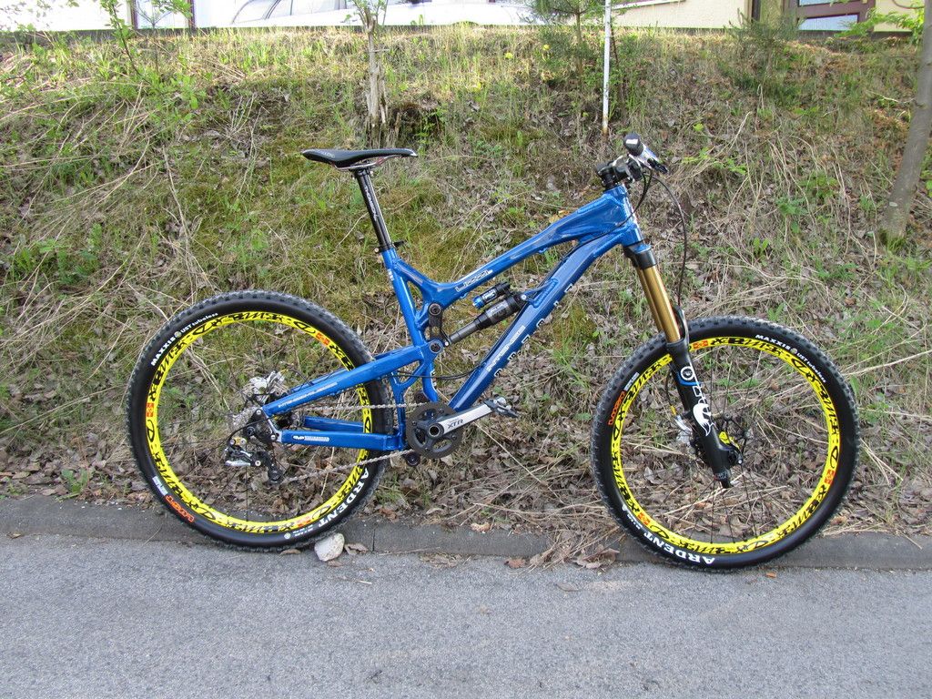

Das Uzzi.One for all
Rahmen: Uzzi VP ,Large, works blue
Gabel: 2011 Talas RC2 180mm tapered
Dämpfer: DHX Air 5.0
Steuersatz: FSA Gravity 1.0 (so geil flach)
Vorbau: Thomson
Lenker: Race Face Atlas FR
Sattelstütze: Thomson
Sattel: SLR XP
Laufräder: Deemax Ultimate
Reifen: Maxxis Ardent UST
Bremsen: Hope Tech 4,Goodridge stahlflex
Kurbeln: XTR
Pedale: XTR trail
Schalthebel: XTR
Schaltwerk: Saint shortcage
Kassette: Ultegra 12-28
Kettenführung: Gamut/eigenbau
Bash: Carbon eigenbau
Gewicht: 14,28 Kg
>Ein super Rad,mit saugeiler geometrie.Die skepsis gegenüber dem DHX Air ist unbestätigt.kein durchsacken,kein durchschlagen.arbeitet einfach unauffällig und gut.Und das trotz 87-89kg incl ausrüstung.
