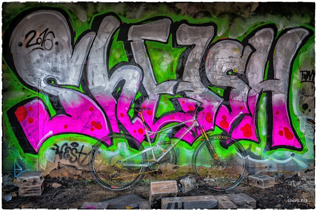

Dann wird es ja Zeit dass einer der Rahmen ankommt.
Der Entzug bekommt dir nicht. :D
Nächste Woche (G16)....hoffe ich...sonst ende ich noch so....:bier:
