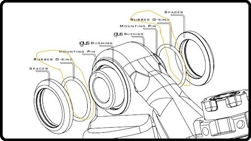

Beim von mir gekauften Dämpfer sind die Gleitlager entfernt worden. Hab schon neue da liegen:
https://www.probikeshop.com/de/de/b...SllwZF5tU-BlwUxHb4zcl4J2tCHBoCQeMQAvD_BwE:G:s
Wo kommen denn die beiliegenden Gummi O-Ringe hin? zwischen Dämpfer und Buchse?
Ich frage, weil bei meinen Einbaubuchsen liegt auch nochmal die selben O-Ringe bei...
https://www.probikeshop.com/de/de/daempferbuchse-dvo-jade-mounting-hardware/104992.html
Laut Homepage nur an den Einbaubuchsen:
w_H4yxTGDo_laUVEUws47OExCOgPgfkUHCvpclUPhCA3lXUQbVJqNt7x02UjHY8jPnpPMo9sbbGWv3eonBNBSBj0M9j2mHRXPI87Q1GS3ihgKUN5BO-Et1YzQFDInLiS-90
Sorry, hab das noch nie gemacht :ka:
Danke! Konnts mir gestern selber zusammenreimen und habs richtig verbaut. ;)
