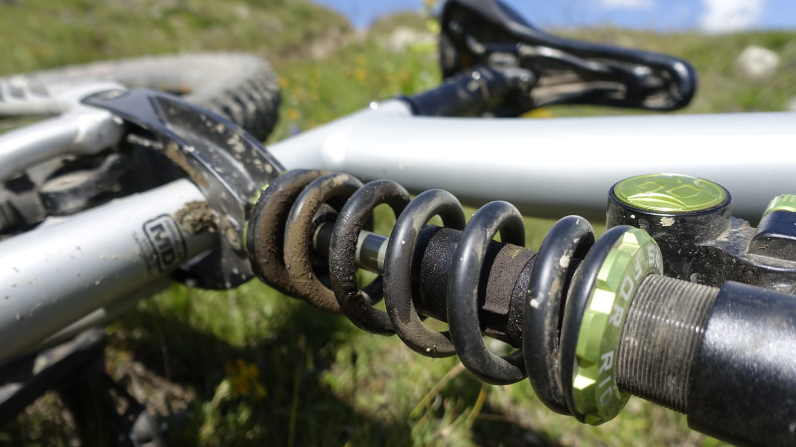

Hallo,
ich bin mit der Performace des Jade X schon sehr zufrieden. Leider ist mein Dämpfer etwas inkontinent. Ist nicht wirklich undicht aber deutlich ungesund ölig. Scheint im wesentlichen im Bereich Kolbenstange heraus zu kommen. Habe auch Öltropfen auf dem Rahmen. Funktion ist soweit noch da.
Hoffe es ist ein Einzelfall und kein bekanntes Phänomen. Aber erstmal muss der gemacht werden.
Eher von der Dämpferstange. Nach der Demontage habe ich diese starken Verschleissspuren bemerkt. Ob Ursache oder Wirkung ist offen. Der geht jetzt zu Cosmic Sports. Mal gucken was die sagen. Bin vielleicht erst 300km damit gefahren.
Lass mich raten: die Kratzer sind nur auf den ersten paar cm und nur oben (im eingebauten Zustand) auf der Kolbenstange? Unten ist es glatt, wie es sein soll.
Mein Jade X hatte auch schnell spürbare Kratzer an der Kolbenstange entwickelt und das war auch in einem Ripmo AF (Rahmen habe ich nicht mehr). Im Ripmo AF Thread auf mtbr und Pinkbike berichten noch weitere Leute davon und bei min. einem trat genau das gleiche kurz nach Austausch des Dämpfers wieder auf (s. Links unten). Ich verstehe das so, dass das an der vertikalen Bewegung des Schafts liegen kann und Ibis das Problem kennt.
Mich wundert, dass ich im Zusammenhang mit anderen Bikes keine Berichte von solchen Problemen mit dem Jade X finden konnte :confused:
Ich würde Mal prüfen (lassen) ob der Dämpfer über das hintere Yoke gerade und ohne Verspannung angelenkt wird. Der Dämpfer muss im festgezogenen Zustand vorne am Hauptrahmen, ohne Probleme hinten festgezogen werden können.
https://forums.mtbr.com/ibis/ripmo-af-thread-1114563-14.html#post14817919https://forums.mtbr.com/ibis/ripmo-af-thread-1114563-15.html#post14821553https://www.pinkbike.com/forum/listcomments/?threadid=215913&pagenum=72&commentid=6871652
Edit: Links eingefügt, Kleinigkeiten
hmmm, das ist nicht das was ich hören wollte und potentiell eine never ending story habe:rolleyes:.
werde mir die Links mal angucken
ja die Spuren liegen so wie du beschrieben hast...
Hast du Rahmen und Dämpfer im Set gekauft? Bei 300km hast Du das Bike bestimmt noch nicht so lang und hast daher noch Gewährleistung und kannst dich an deinen Händler wenden, damit er das Problem für dich löst. Nach zwei erfolglosen Versuchen kannst du den Vertrag widerrufen.
Je nachdem wer der Händler ist, kennt er das Problem ;)
MMn gehört das hier aber eher in den Ripmo-Thread. Werde dort auch noch meine Ansichten von Ibis und deren Qualität posten.
