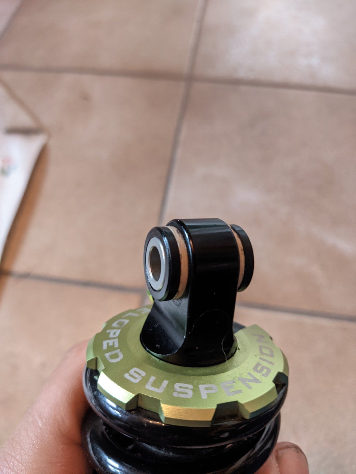

Hallo zusammen,
bräuchte mal eure Hilfe:
Ich habe einen gebrauchten Jade X gekauft. Nun wollte ich ihn einbauen und festgestellt, das das obere Gleitlager "kürzer" ist. Siehe Fotos im Anhang. Somit haben meine Spacer der Einbaubuchsen natürlich Spiel.
Außerdem lässt sich das Gelitlager nicht drehen. Wollte es tauschen, finde aber nichts passendes.
Weiß jemand, ob diese Fox Gleitlager passen?
Vielen Dank

Hallo zusammen,
Vielen Dank
Welche Hardware für welchen Dämpfer hast du denn jetzt vom alten Dämpfer über? Gleitlager sitzen immer (außer die Fox) stramm in der Lagerbuchse. Sie müssen eingepresst werden. Die Hardware zur Montage des Dämpfers, bei Huber meist mehrteilig, sitzt eher "lockerer" bzw. lässt sich mit der Hand reindrücken. Ich hoffe du verstehst was ich meine.
Stimmt sollte die Breite des Dämpferauges identisch sein könnte ich die alten Buchsen verwenden. Schaue ich später.
Habe die Original DVO Einbaubuchsen gekauft. 8x22.2 und 8x30 entsprechend meines Rahmens. Nur bei 8x30 (dort wo auch das Gleitlager nicht über steht) sind die Alu Distanzstücke zu kurz um genau die Länge die das Gleitlager aufträgt.
Habe die FOX Teile einfach mal bestellt.

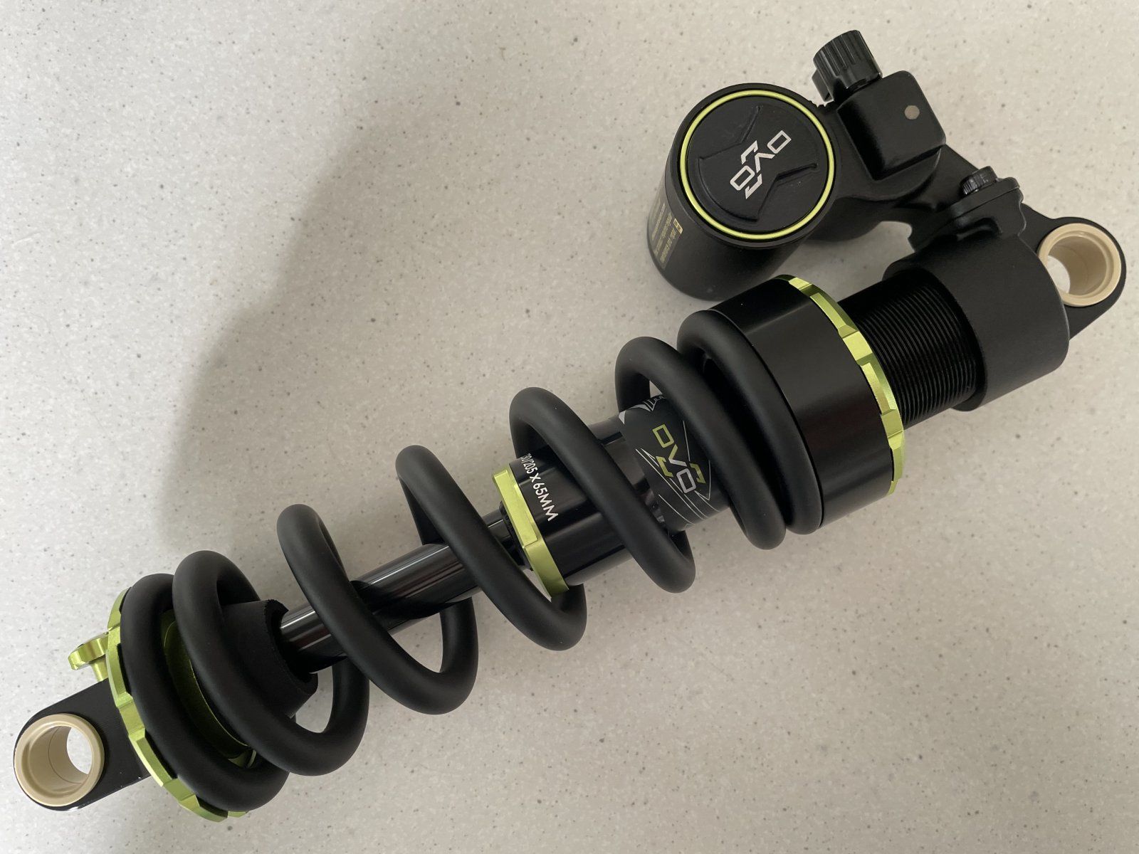

Ich hab jetzt auch mal ne Frage, vielleicht mag mir jemand helfen 😌
Also:
Hab mir einen Jade x in 216x63 geholt und DVO Federn in ***/2,5 - auf den Plastiktüten in der die Federn geliefert wurden, steht auch: Für Jade/Jade x
und das, was man auf dem angehängten Bild erkennen kann, ist dabei rausgekommen:
Die Feder ist zu lang
Was habe ich nicht beachtet?
Bei der Bestellung der Feder konnte ich nirgendwo eine Spezifikation erkennen ("für Dh" oder so)
Vielen Dank schon mal👊

Ich glaube dass das nicht der Jade X ist sondern der normale Jade,da fehlt mir aus der Sicht des Bilds der plattformhebel
Auf den DVO Federn müsste auch nochmals "XYZ x 2.5" stehen. So zumindest auf meiner DVO. Könnte mir vorstellen, das die falschen geliefert wurden.
Der untere Teller für die Vorspannung ist ja ganz raus gedreht. Sieht auf den Bild zumindest so aus.
