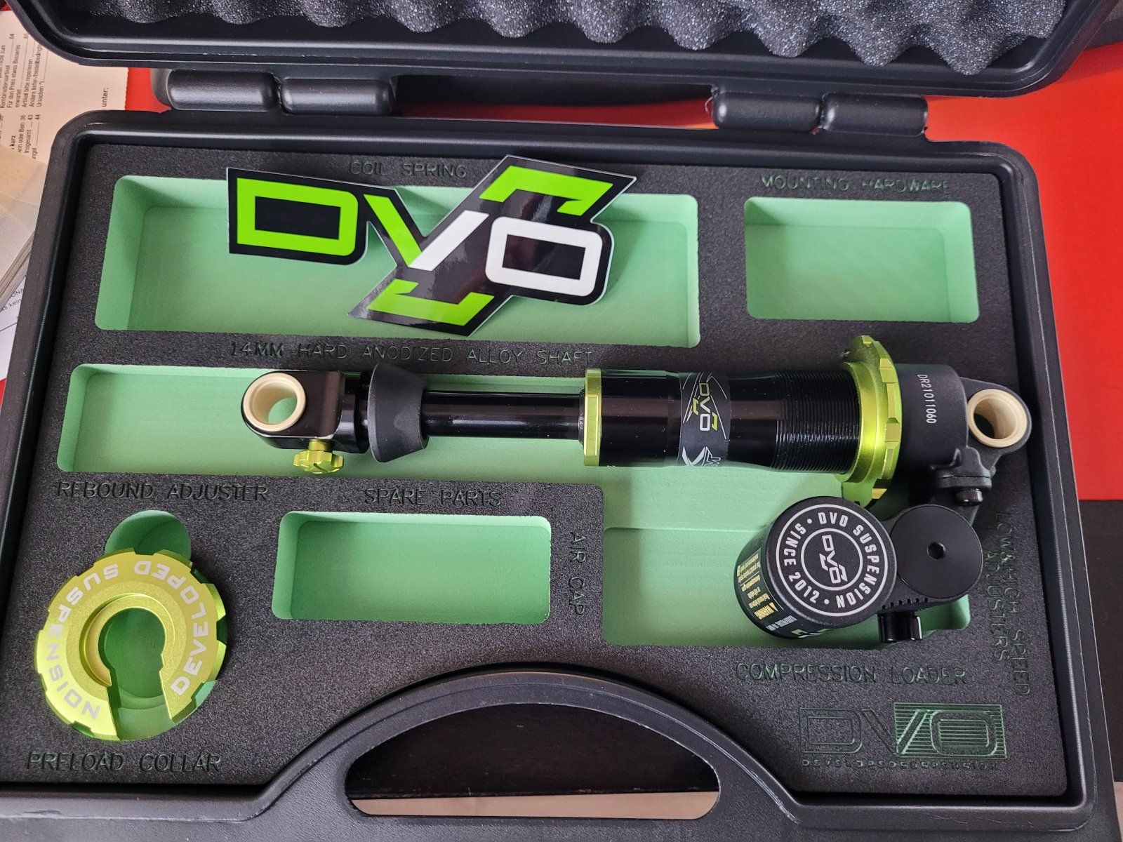

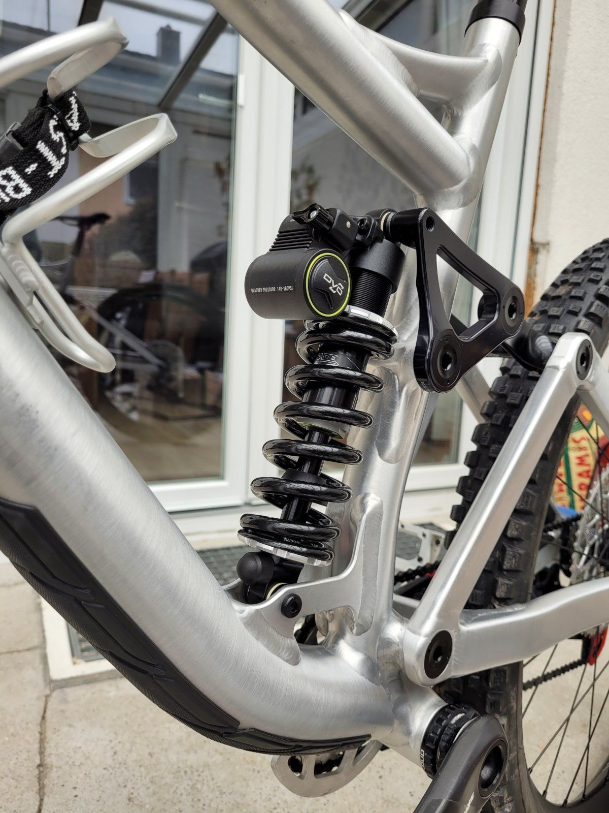

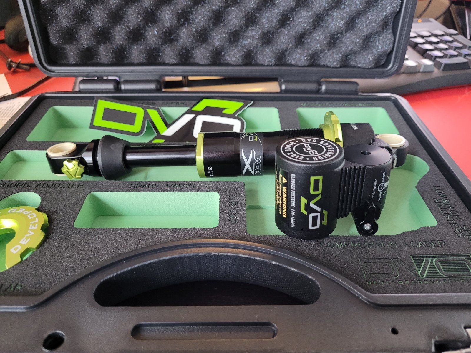

Und gleich mal montiert. Habe ja schon länger einen Jade X, damals gebraucht ausm Bikemarkt. Dieser stammt vermutlich ursprünglich aus einem Ripmo und ich bin mit dem Tune nicht ganz so warm geworden. Auch nach einem Tuning/Anpassung an mein Bike war mir der Rebound immer einen Ticken zu schnell, trotz komplett geschlossener Zugstufe. Der Tuner konnte an der Zugstufe leider nichts ändern.
Mit dem Neuen ist es nach bissl rumhüpfen gefühlt einen bisschen besser. Werd ich jetzt mal ne Weile testen und dann entscheiden welcher bleibt....
Die silbernen Federteller stammen daher auch vom alten Dämpfer. Hab ich mal mit Rohrfrei "entelexoiert" Das grün beisst sich einfach zu sehr mit der roten Lyrik. Daher auch die meisten grünen Teile soweit es geht abgeklebt :spinner:

Dito Entgrünt und dann schwarz lackiert.
Bei mir ist es auch schon das neue Modell. Trunnion 205x60
Bin sehr positiv überrascht von der Verarbeitung und Oberfläche.
