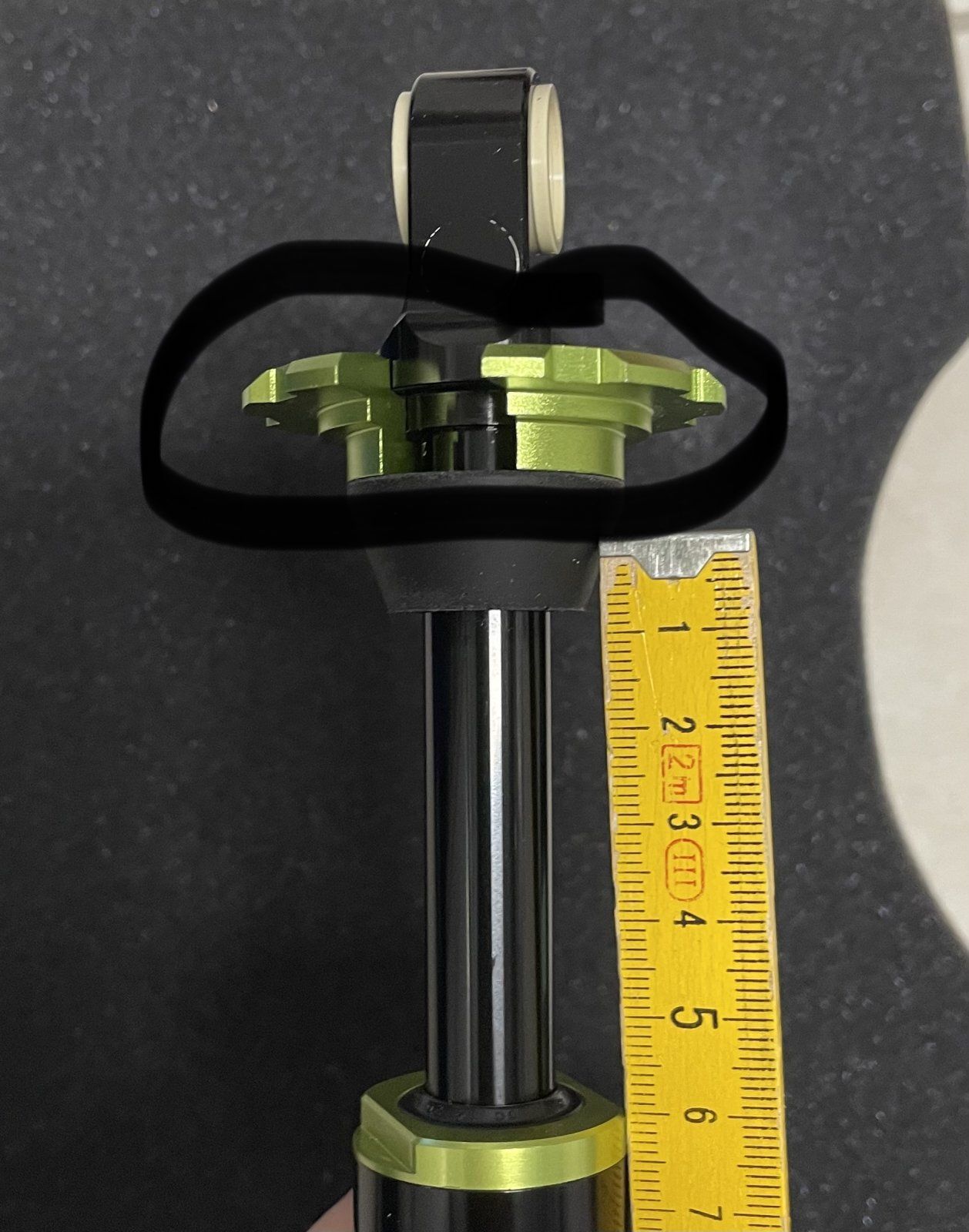

Meiner ist heute auch gekommen, 230x62.5. Ist ja der gleiche Schaft (65mm) Jetzt wollte ich mal nachmessen, wie bei dir ja auch zu sehen ist, ist der Hub ja mehr als die 65mm von einem Ende zum anderen sichtbaren Ende der Stange.
Rein für mein Wissen - Ist das normal? Ist auch mein erster Coil-Dämpfer, daher noch bissl Wissenslücken trotz intensiver Recherchen in den letzten Wochen / Tagen, was Dämpfer angeht.
Konkret heisst das bei mir 69mm von dem Federteller mit Begrenzer (ohne Dumper) bis zum anderen sichtbare Ende

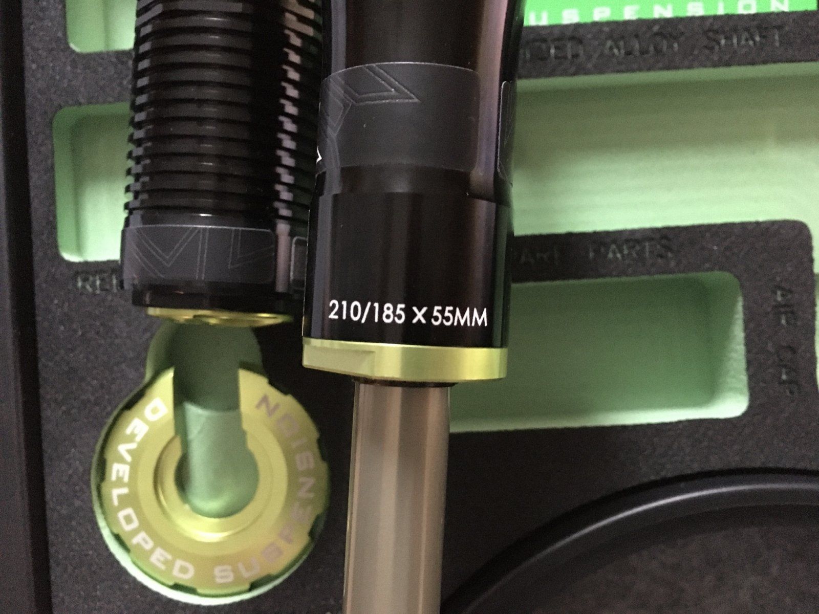

Hi,
irgendwie blicke ich nicht so ganz bei den Hublängen durch. Ich bräuchte 210*55.
Online hab ich jetzt Angebote für 210*52,5 gefunden. Ist da einfach ein Adapter/Reduzierung drin, die man einfach entfernen kann?
Vielen Dank und ein schönes WE
Hi,
Bei meinem steht’s 210 × 55
Die Aufschrift ist immer gleich. Der grüne Federteller ist unterschiedlich dick im mittleren Bereich wo auch passgenau der Endanschlaggummi sitzt. Zollstock oder Lineal um den freien Kolbenhub zu messen und ihr seid schlauer (4-5mm Deformation des Gummis dazurechnen bei Durchschlag). Vgl. Bild im Anhang für 60mm. Oder kaufen wie im Netz korrekt ausgezeichnet. Hub ändern durch Austausch des Federtellers, Hub vergrößern ggf. durch abdrehen / abschleifen (lassen).
ok, danke für die schnellen Antworten. Das heißt ich kann nicht den 210x52,5 kaufen und einfach umbauen. Schade
