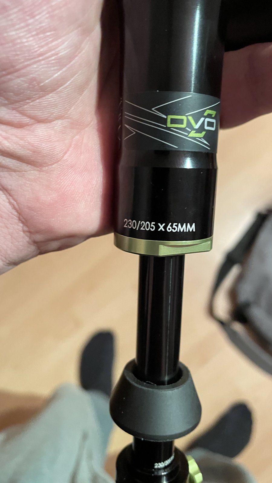

Hat mir vielleicht jemand einen Tipp wo ich eine 450er Feder für den Jade X in 205 x 65 finde bzw. eine Alternative die auch passt? Ich finde von DVO nur die LS und die sind mir zum ausprobieren ein bisschen zu teuer. Die Standard sind ja wirklich schlecht verfügbar und es handelt sich um meinen ersten Coil - hab echte Sorgen was komplett falsches zu bestellen.
https://www.bike24.de/mtb-daempfer-...]=796&manufacturerId[0]=180&searchTerm=&sort=
Hab auch die valt
Musst halt wegen länge schauen aber ich habe mit 205x60 die Valt 3.00
Vielen Dank! Das heisst obwohl der für einen Hub mit 63mm angegeben ist, passt der trotzdem problemlos selbst bei deinen 60mm rein? Braucht es da noch Spacer oder ähnliches?
Ich hatte davor die 2.5er die war aber viel zu kurz😅
Ne spacer war der passende ja schon am Dämpfer und passt gut.
Habe dazu schon Beiträge hier gemacht da siehst es auf den Fotos wieviel Platz und gewindegänge noch sind
Das ist alles dermaßen irritierend 😄 Du fährst also sogar den 3.0/76mm in einem Dämpfer mit 60mm Hub und umgekehrt war der 2.5 /63mm zu kurz. Dann werde ich also mal den 3.0 versuchen .
