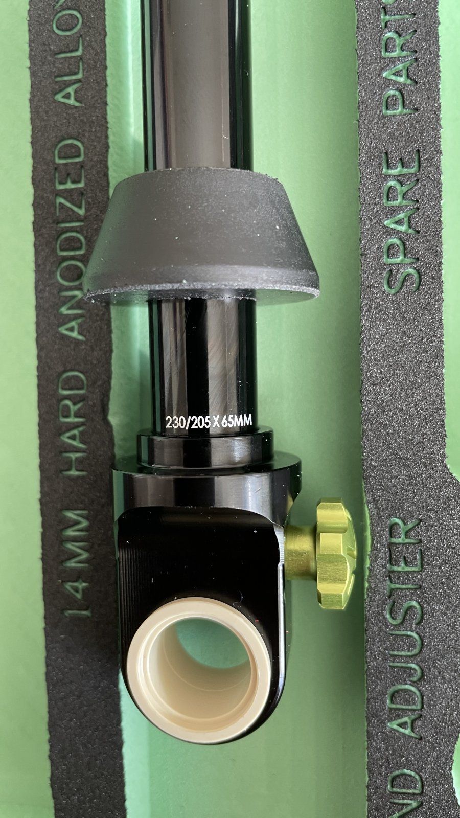

Habe ich auxh nicht verstanden. Aber du kannst, wie weiter oben ja erwaehnt sehr einfach mittels Adapter von 65 auf 62.5 oder 60 oder 57.5 Hub verkuerzen. Habe Adapter f 62.5 und 65mm Hub. Easy, und das zeichnet diesen genialen Daempfer einfach aus, Preis Leistung einfach mega, und das obwohl ich noch knapp 400 gezahlt habe :D
Ich nehme an bei der Version von Probikeshop (230x60mm) kommt der 5mm Spacer mit? Damit wird der Hub um 5mm reduziert. Sprich wenn ich einen 0mm Federteller verbauen wuerde, dann haette ich einen 230x65mm Daempfer. Ist das korrekt?
Mein Jade kam mit 60mm Hub leider ohne Spacer, also 0mm Federteller. Deshalb kann ich den Hub nur verkürzen, nicht aber verlängern.
Durch die 5 mm wird der Hub von 65 auf 60 mm begrenzt:
Was steht denn auf deinem Kolben?

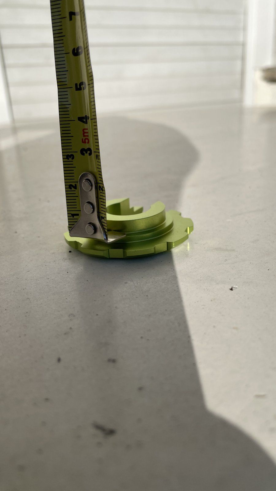

Wenn jemand seinen Federteller tauschen will:
Ich habe den -5 mm (205 x 60 mm) und bräuchte einen -2,5 mm (205 x 62,5 mm).

Kein Denkfehler. Laut Aufdruck ist dein maximaler Hub tatsächlich 60 mm und du hast den 0 mm Spacer. Mit anderen Spacern kannst du den Hub nur reduzieren. Länger geht mit dem Dämpfer nicht.

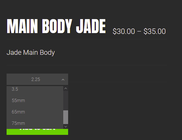

Es gibt ja auch die Kolbenstangen als Ersatzteil in 2.5mm Schritten. Pauschal scheint das also nicht zu sein, dass man immer nur den Federteller tauschen muss.
Wobei ich nicht ganz checke, wie dann bei den Varianten mit den unterschiedlichen Kolbenstangen sichergestellt wird, dass die Einbaulänge immer bei 230mm ist?
Den Main Body gibt es nämlich nur in einer Größe.

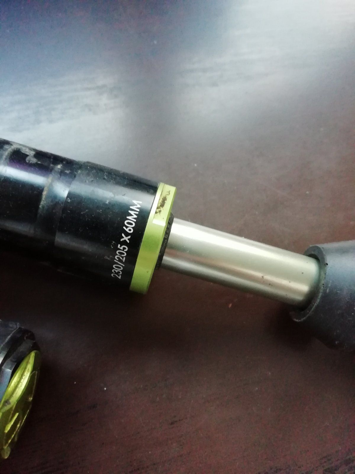

Ich hab nen Jade (ohne X) in 230x60. Der Spacer ist mMn ein 0er Spacer, siehe Bilder. Mich nervt das sehr, da ich gehofft hatte, den Hub auf mein Slash passend zu traveln. Oder habe ich einen Denkfehler?
Hast du schon Mal die Länge des Kolbens nachgemessen, bis unterhalb des Bumpers, den Bumper dabei nicht mit messen, bzw. danach wieder abziehen. Der dient als Durchschlagschutz. Beim RS Super Deluxe Coil hat der Bumper 15 mm. Hab mich da selbst gewundert, als ich den gesamten Kolben gemessen hab.
Hab gerade gemessen. Die Kolbenstange ist tatsächlich 62,5mm lang. Der Bumper ist 15mm dick.
