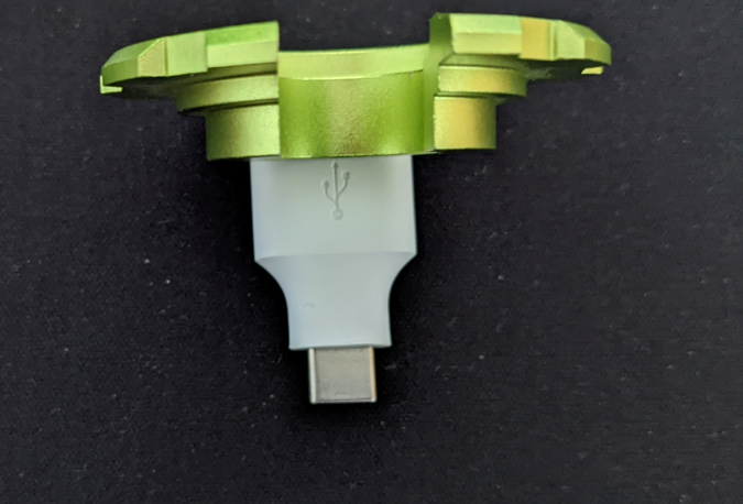

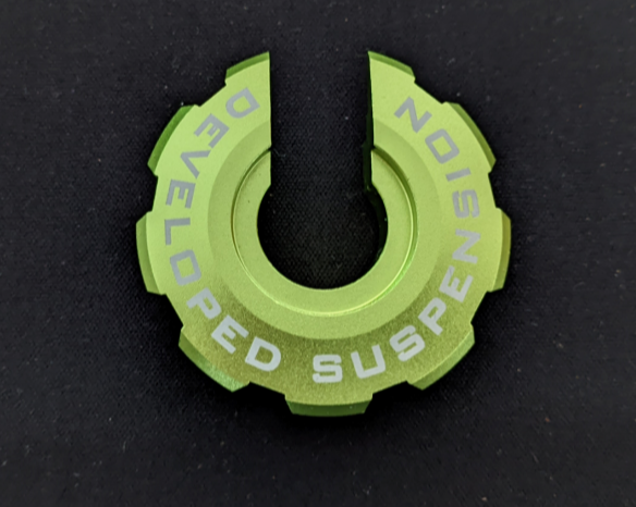

Hab einen 0,5er Federteller zum abgeben:

Hatte eigentlich den 230x60 Dämpfer bestellt aber einen 230x65 bekommen - allerdings gibt es bei DVO 4( glaub ich zumindest, soweit ich verstanden habe gibt es 0;2.5;5;7.5) verschiedene Federteller die den Hub begrenzen - bei mir war ein Federteller mit 5mm dabei - somit komme ich wieder auf die 60mm Hub (d.h. im Klartext, der Dämpfer geht etwas früher auf den Gummipuffer weil der mit dem Federteller nach oben geschoben wird - bis zu 7.5mm)
