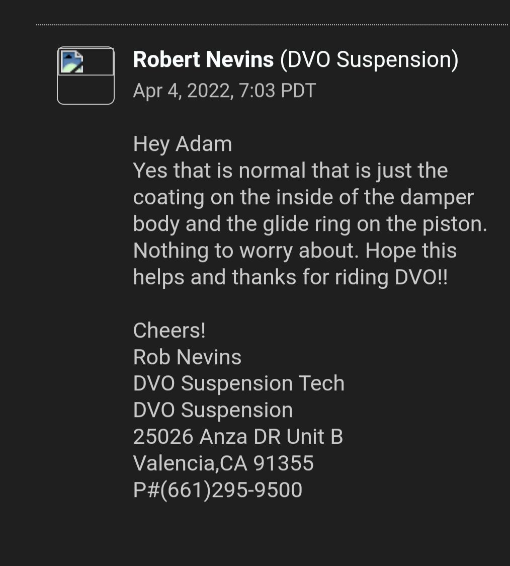

ich hab mir nochmal einen jade-x gekauft. Hatte bereits vorher Topaz und Jade-X der alten Variante mit grünen Ventildeckel.
Ich kann mich nicht erinnern das ich solche Geräusche vernommen habe, oder ist das jetzt so bei der neuen Variante ?
Bladder hat 160 PSI. Druckstufe steht auf offen und Zugstufe ist auf -10 Klicks.
Ich habe auch den neuen seit einiger Zeit und der macht definitiv keine Geräusche wie ein getretener Dackel!
Ja, ich hab den grad wieder eingepackt und der geht zurück. Hab noch schnell den letzten bei bike24 bestellt, hoffentlich ist der dann ok.
Kommt schonmal vor, wetter ist eh grad eklig.
danke fürs feedback leute :daumen:
