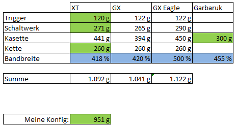

Aus Neugier habe ich mir seinerzeit eine kleine Übersicht gemacht, als ich auf 1x11 bin (grün sind meine Komponenten):
Super Tabelle :daumen:
Der Unterschied ist also insgesamt eher marginal, gute 100Gramm für hunderte Euronen...
