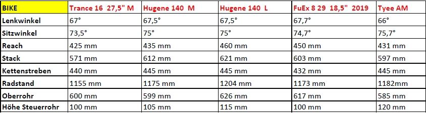

Hier habe ich mal die Geowerte verglichen.
Das Tyee AM gabz rechts bezieht sich auf Modell 2018 in M.
Spalte 2 zeigt mein momentanes Trance.
Ich denke der größte Unterschied ist 27,5 vs
29 und der daraus resultierende längere Radstand.
Die 10mm mehr Reach würde ich auch positiv bewerten. In bestimmten Situationen würde ich mir jetzt etwas mehr Reach wünschen
Interessant finde ich das bei Trance und Hugene die Kettenstreben fast identisch lang sind - trotz dem anderen Laufradmaß
Rückschlüsse zwischen Laufradgrößen ist kaum möglich.
