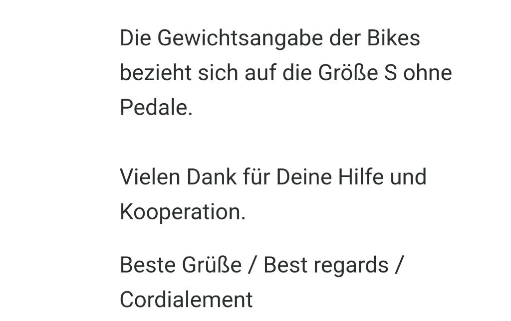

Ich habe bei YT wegen der Gewichtsangaben angefragt, hier die Antwort.

Nur sind 900 Gramm Mehrgewicht zwischen s und l nicht realistisch. Da müsste der s Rahmen 2250gr ohne Dämpfer wiegen, unmöglich!?!
