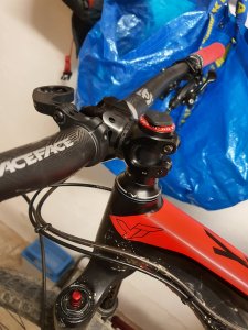

Bin selbst gerade an einem Check des Jeffsys nach 1 Jahr Zwangspause
