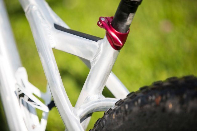

Gibt es da noch ein Bild auf dem man die Verbindung Sitzstreben/Doppelobergeröhr zu Sitzrohr sieht ?
(Das und die gebogene Sitzrohrstrebe sind mein grösster Schmerz an meinem Fatty)

Die Sitzstreben sind nur über den Steg mit dem Sitzrohr verbunden.
