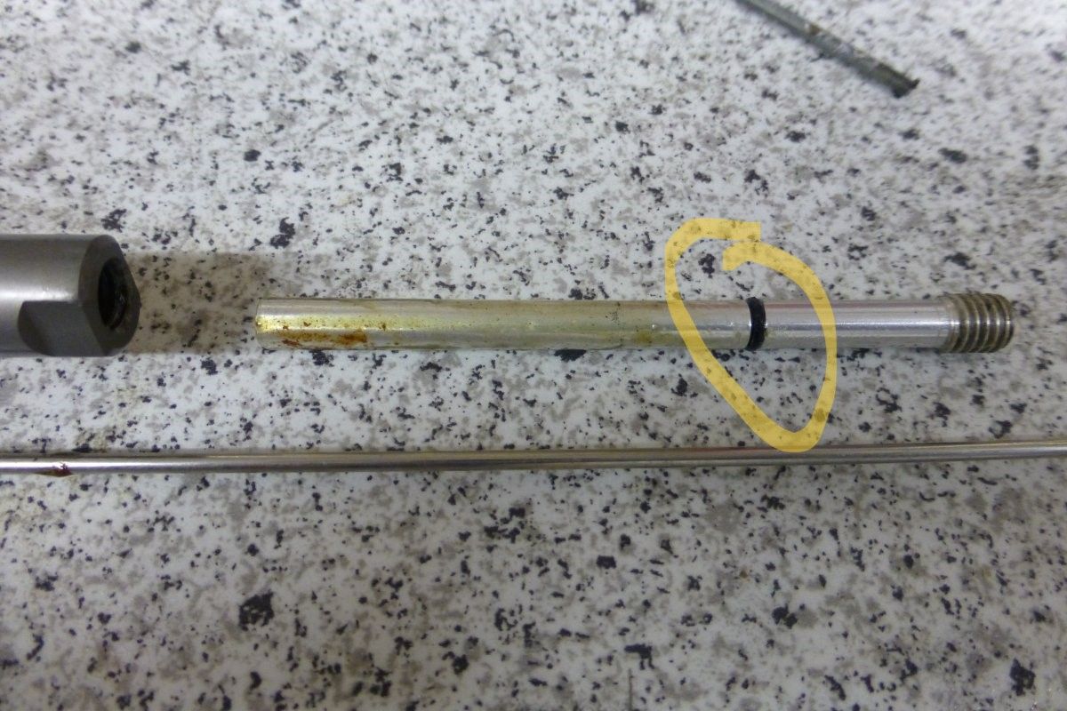

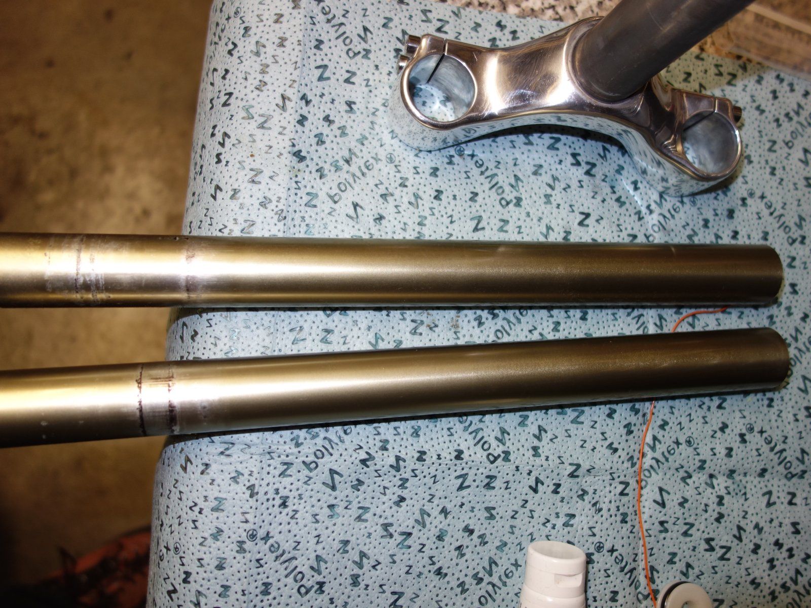

Mich hat es fast umgehauen beim öffnen und zerlegen der Gabel.
Ein Blick auf die Explosionszeichnung der 96´Judy XC
war sehr schnell klar, hier stimmt mal so gar nichts!
Hier ein Teil des Innenlebens meiner neuen Judy, es fehlt auf dem Bild noch die Plasik-Hülse der Kartusche
und so einiges mehr!!!
Bei genauem hinsehen, links der Neutralschaft und rechts daneben ein falscher Führungsschaft ohne Feder und Ventilbohrung für die Zugstufe.
Die Standrohre für Ihr alter noch ok

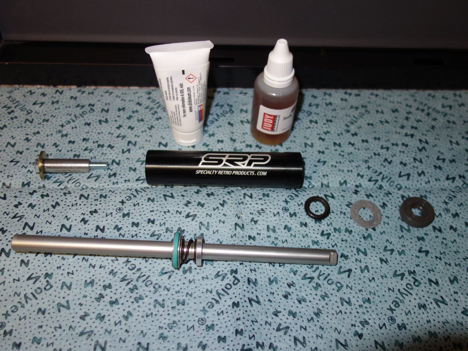

Fündig geworden bin ich bei SRP
https://specialtyretroproducts.com/...rdbody-kit-for-1995-1996-rockshox-judy-forks/
und so sieht das Hardbody-Kit dann aus!
Ein kompletter Führungsschaft für die Kartusche samt intaktem O-Ring am Zugstufenventilversteller,
das Teil hat mit Sicherheit einen schöneren Namen.
(Ein Leihbild aus dem Netz gefischt)

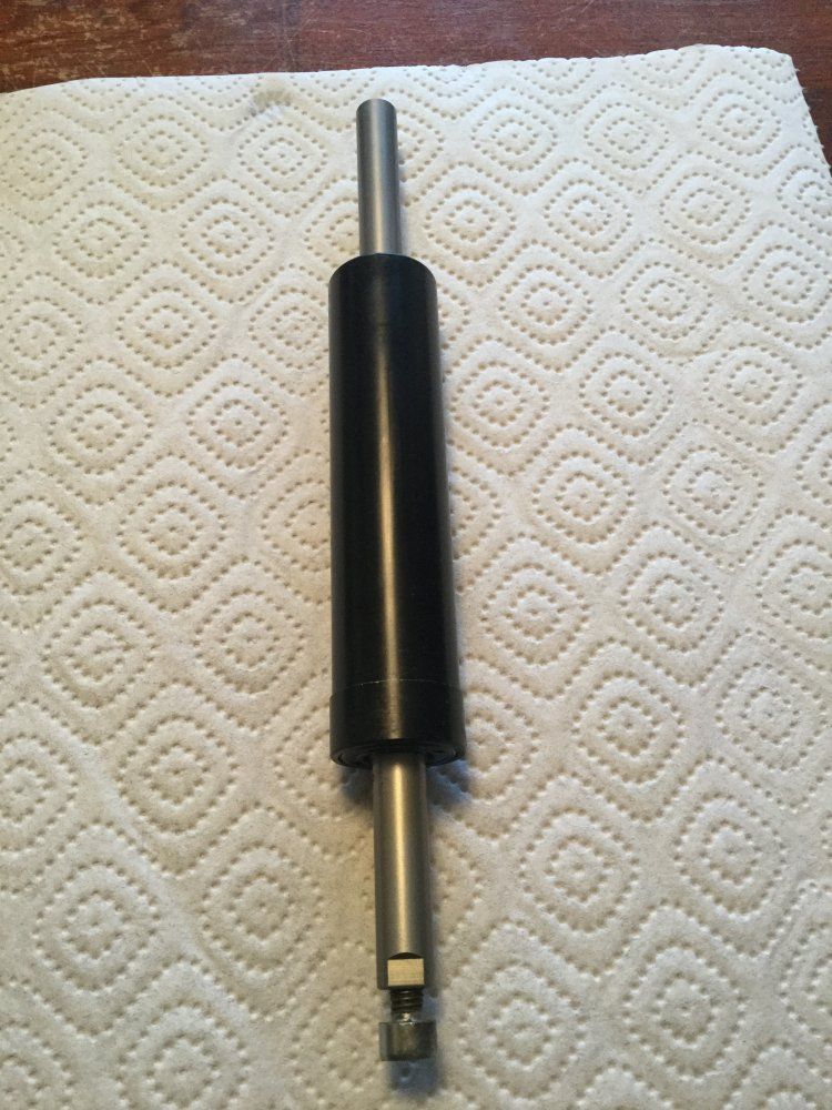

Für den Zusammenbau der Kartusche hab ich mir das Video von SRP reingezogen, was ich nur jedem empfehlen kann wer sowas noch nie gemacht hat!
Bei der Dämpfer-Öl Viskosität war ich mir nicht so sicher was ich nehmen sollte, entschieden hab ich mich erstmal für 5wt, es gibt das Set auch mit 7wt.
Sollte das Öl zu dünnflüssig sein und die Gabel rumhüpfen wie ein Gummihäschen, hab ich ja noch die Mögklichkeit über die Zugstufen-Schraube nachzusteuern oder dickflüssges Öl einzufüllen.
Mit Hilfe eines Führungstool von SRP klappt der Zusammenbau der Kartusche kinderleicht, kein öliges rumgesüffe.

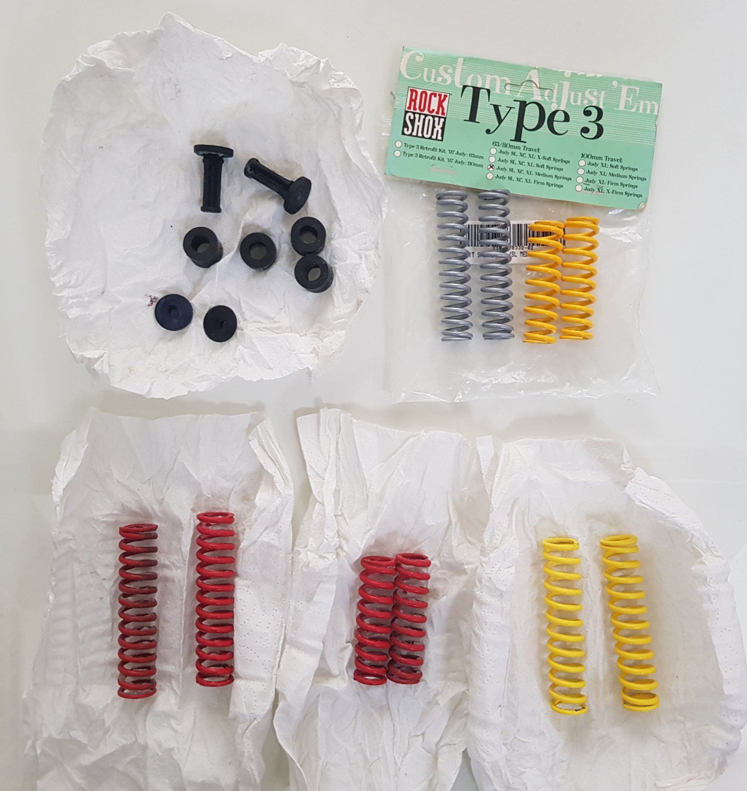

Glücklicherweise hat mir @DrmZ mit Rock Shox-Stahlfedern helfen können und somit waren alle notwendigen Teile beisammen für den Neuaufbau.
Ich hab fürs erste einen Mix aus rot und gelber Feder verbaut, bei einem Fahrergewicht von 79Kg
Die ersten kurzen Testfahrten im leichten Gelände bei offener Zugstufe und dem Federmix verliefen bis jetzt schonmal vielvesprechend, schön smoothig und Feinfühlig. Kein durchschlagen oder aufschauckeln, sofern ich das beurteilen kann, da ich noch nie eine 96´Judy XC mit Elastomeren oder wie jetzt mit Stahlfedern gefahren bin.
