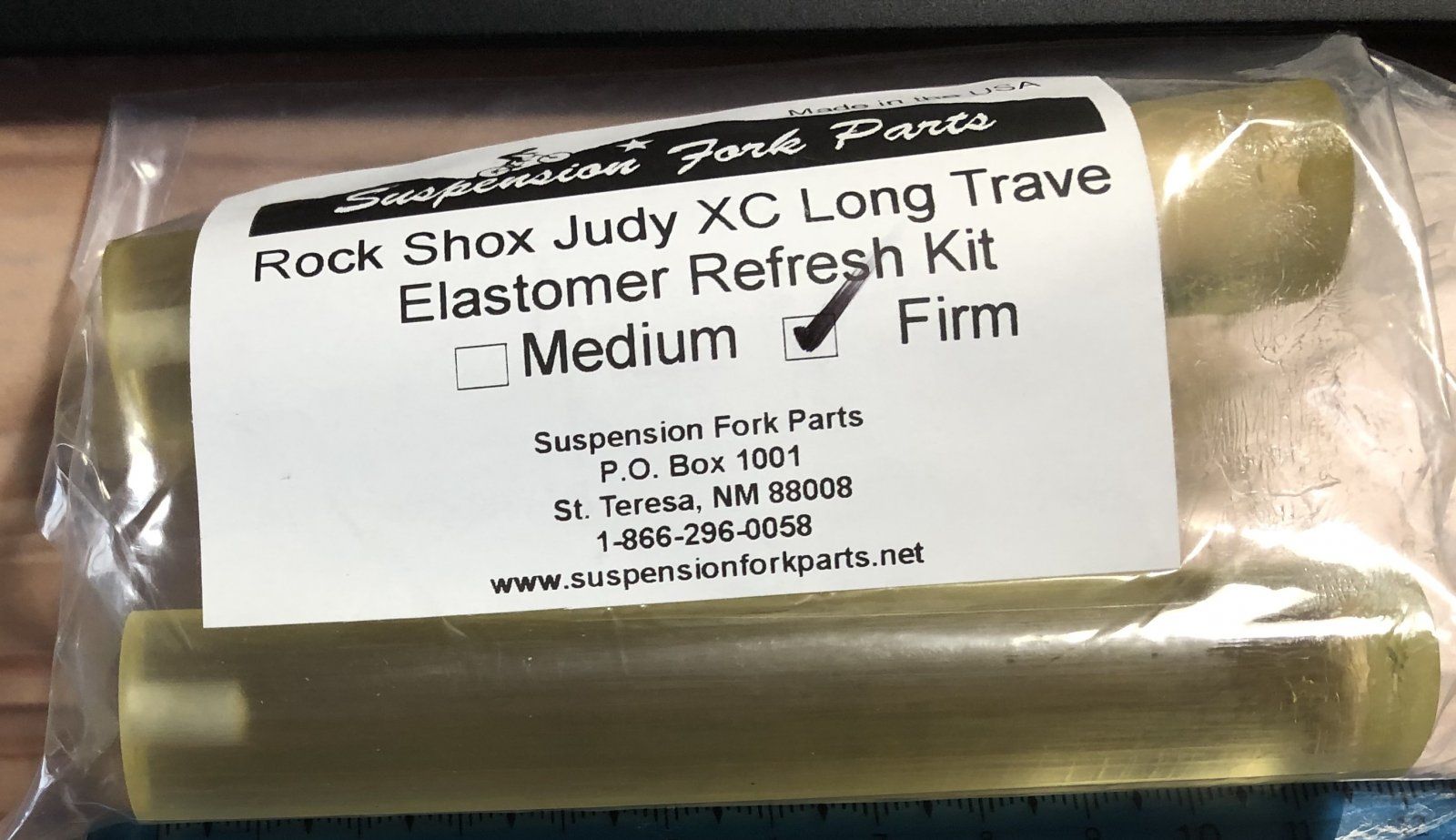

So, meine Lieferung aus den USA ist nach knapp 5 Wochen (4 Wochen Irrfahrt USA, paar Tage Deutschland inkl. Zoll) eingetroffen. Nachdem ich 11,6 cm lange durchgängige Elastomere für die Rock Shox Judy XC Long Travel (80mm) benötigt habe, war die Lösung von Robert/Retrobikes für mich zu kompliziert (da hätte ich irgendwo die Spacer/Verbindungsstücke gebraucht auftreiben müssen.
Leider habe ich vergessen, beim Komplett-Zerlegen Fotos zu machen (falls es jemand interessiert hätte).

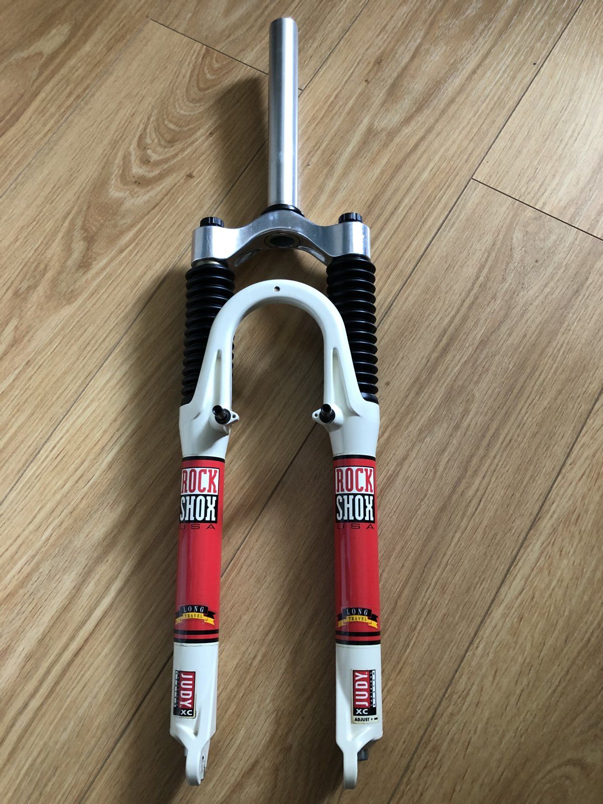

Das Ding sieht quasi wieder aus wie neu (das Innenleben war bis auf die zerbröselten Elastos in einwandfreiem Zustand). Anbei Fotos von den Suspensionforkparts Elastomere und von der Gabel.

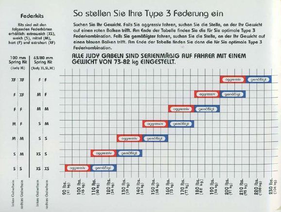

Federrate müsste je nach Dimension und Fahrergewicht so ab 4,5 N/mm - 7 N/mm, das schränkt die Auswahl ziemlich ein. Ansonsten der Link der hier im Fred schon genannt wurde, aber bei Einzelbestellungen gibts nen saftigen Geringmengenzuschlag !

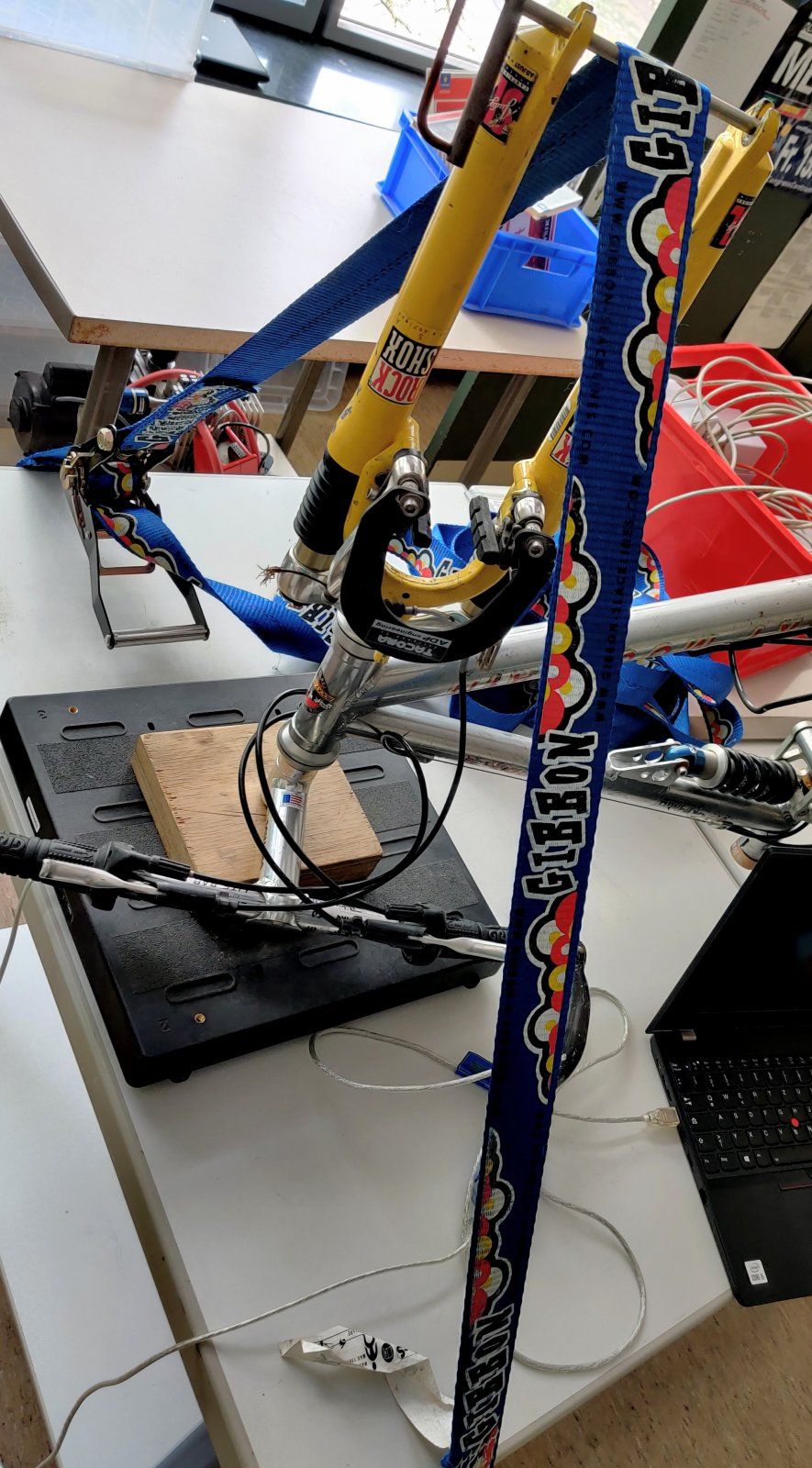

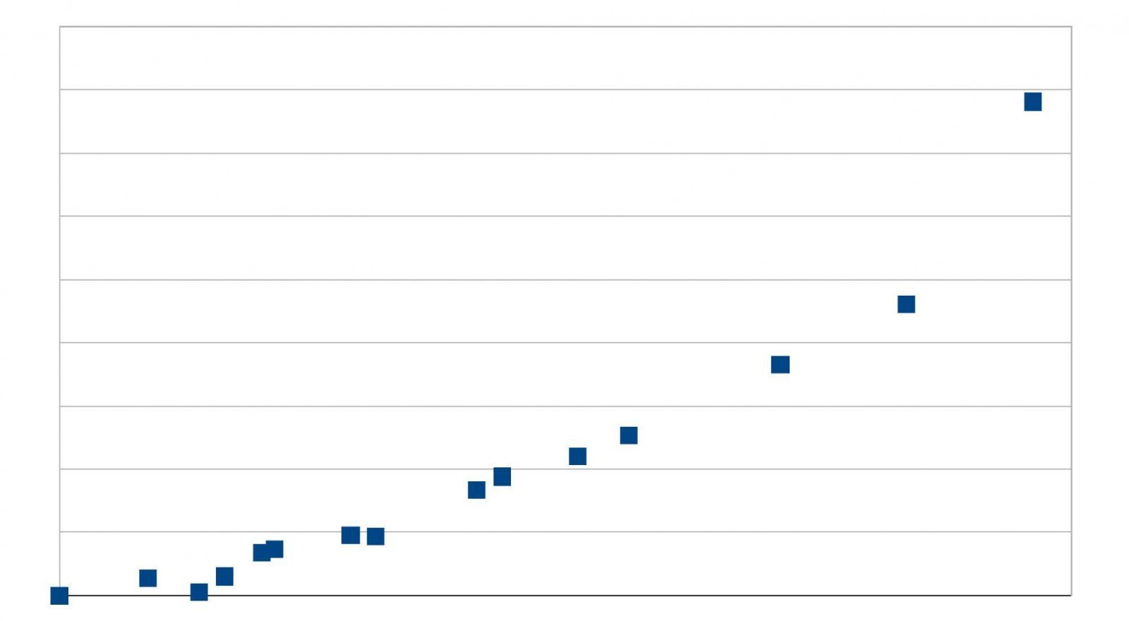

Ich hab mir mal noch die Mühe gemacht und versucht die sich ergebende Kennlinie mit den Silikonschläuchen zu messen. War etwas abenteuerlich und gibt auch nur die statische Rückstellkraft bei gegebener Kompression der Gabel wieder - aber immerhin.
Der Verlauf ist annähernd linear mit einer starken Progression auf den letzten ca. 6 mm. (s. Fotos)
