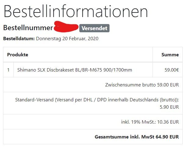

Hi,
ich habe meine Bremsen damals im Ganzen ersetzt. Vorne + hinten zusammen hat insgesamt 60€ +5€ Versand (+ Einbau) gekostet. Ob das in deinem Fall das Beste ist weiß ich nicht aber nach etwas Recherche habe ich die "Shimano SLX Discbrakeset BL/BR-M675 900/1700mm" genommen.
Die SLX ist P/L top, aber für 60 Euro bekommste die nicht.
