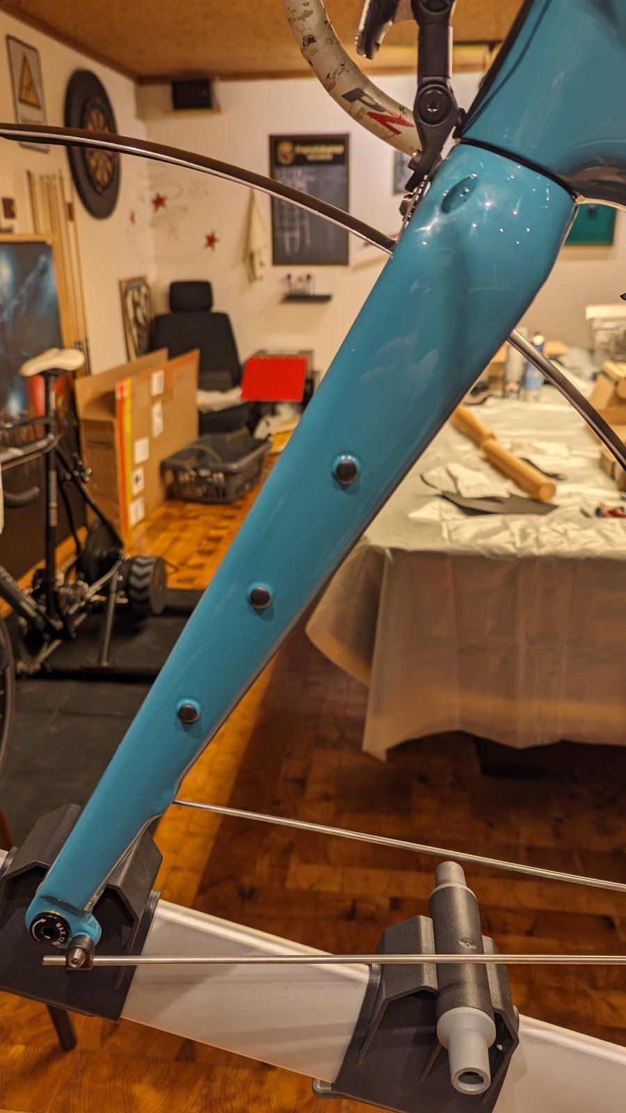

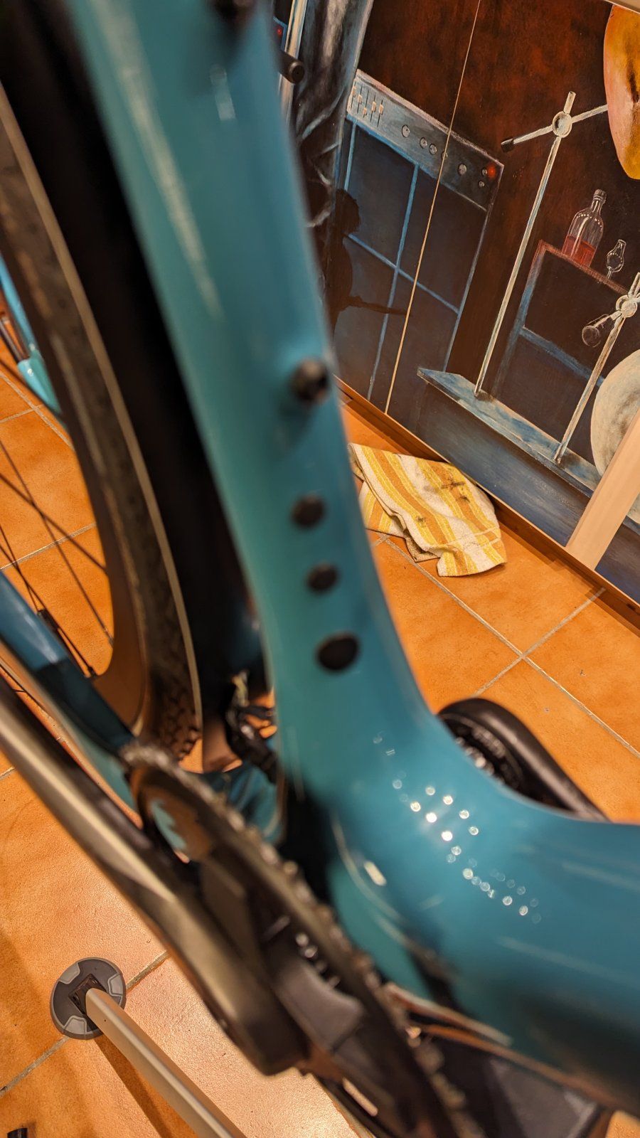

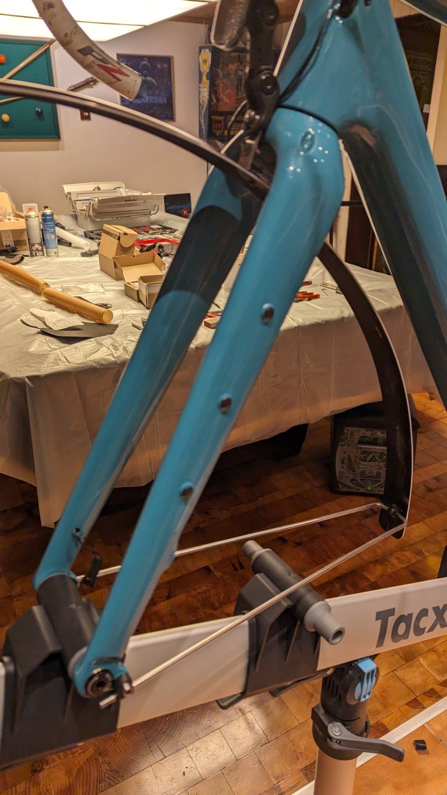

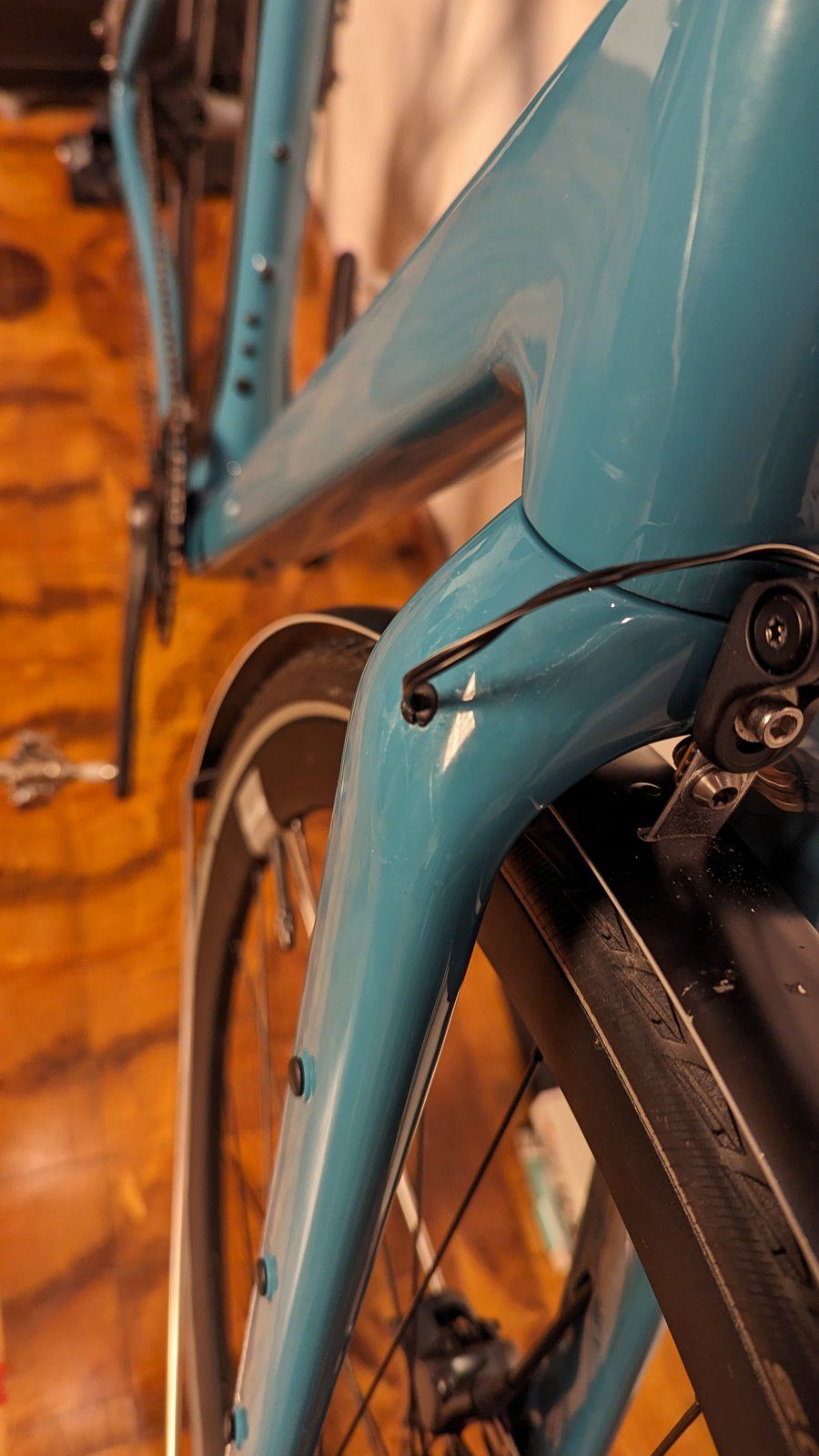

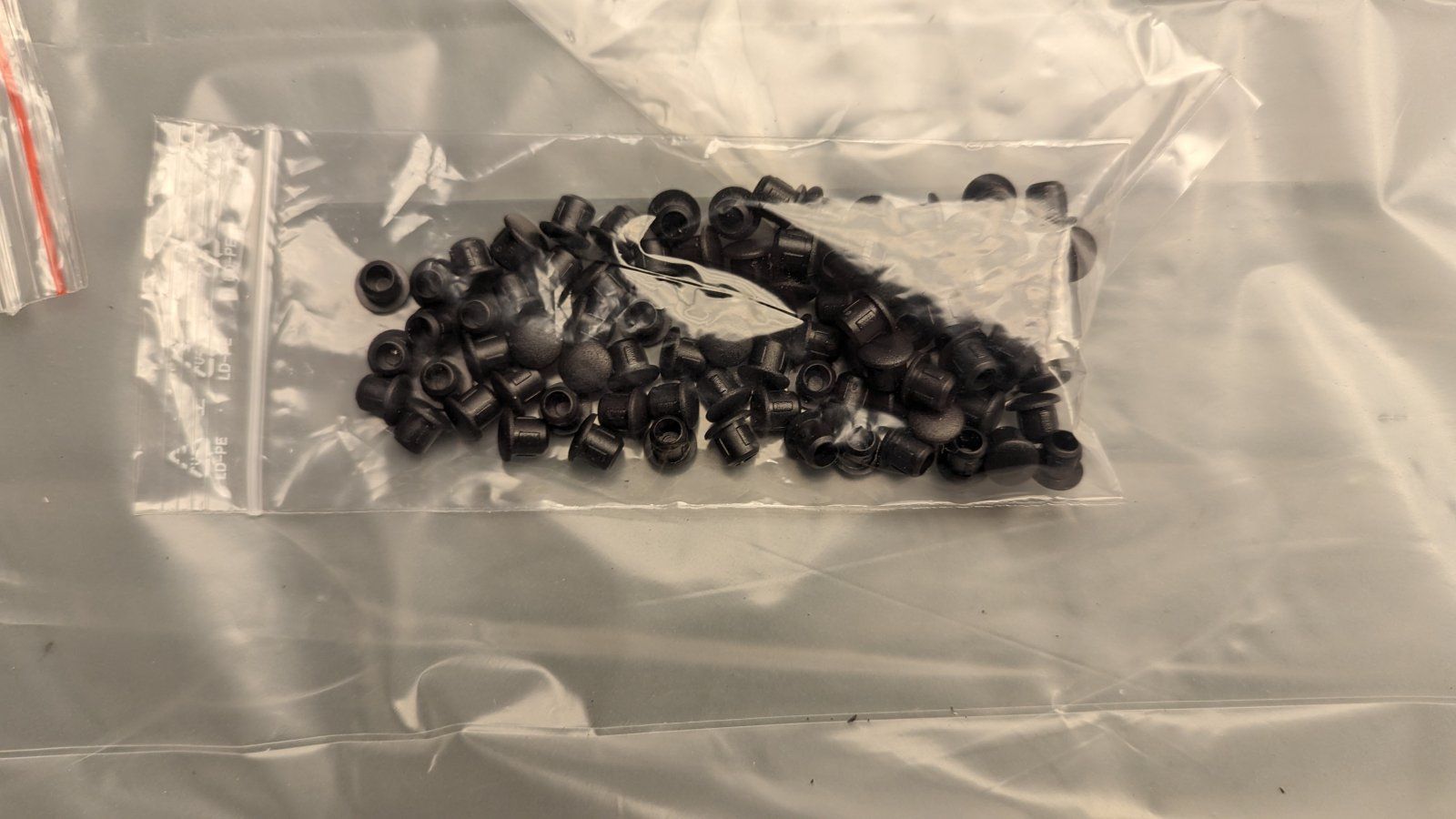

Die Schrauben von Carbonda wurden durch Gummistopfen ersetzt, jedenfalls überall dort, wo die Ösen in absehbarer Zeit keine Verwendung finden werden (spart übrigens ~ 30g):
PXL_20231230_152031210.jpgPXL_20231230_152035378.jpgPXL_20231230_152047216.jpgPXL_20231230_152052306.jpgPXL_20231230_152101490.jpgPXL_20231230_161610621.jpg

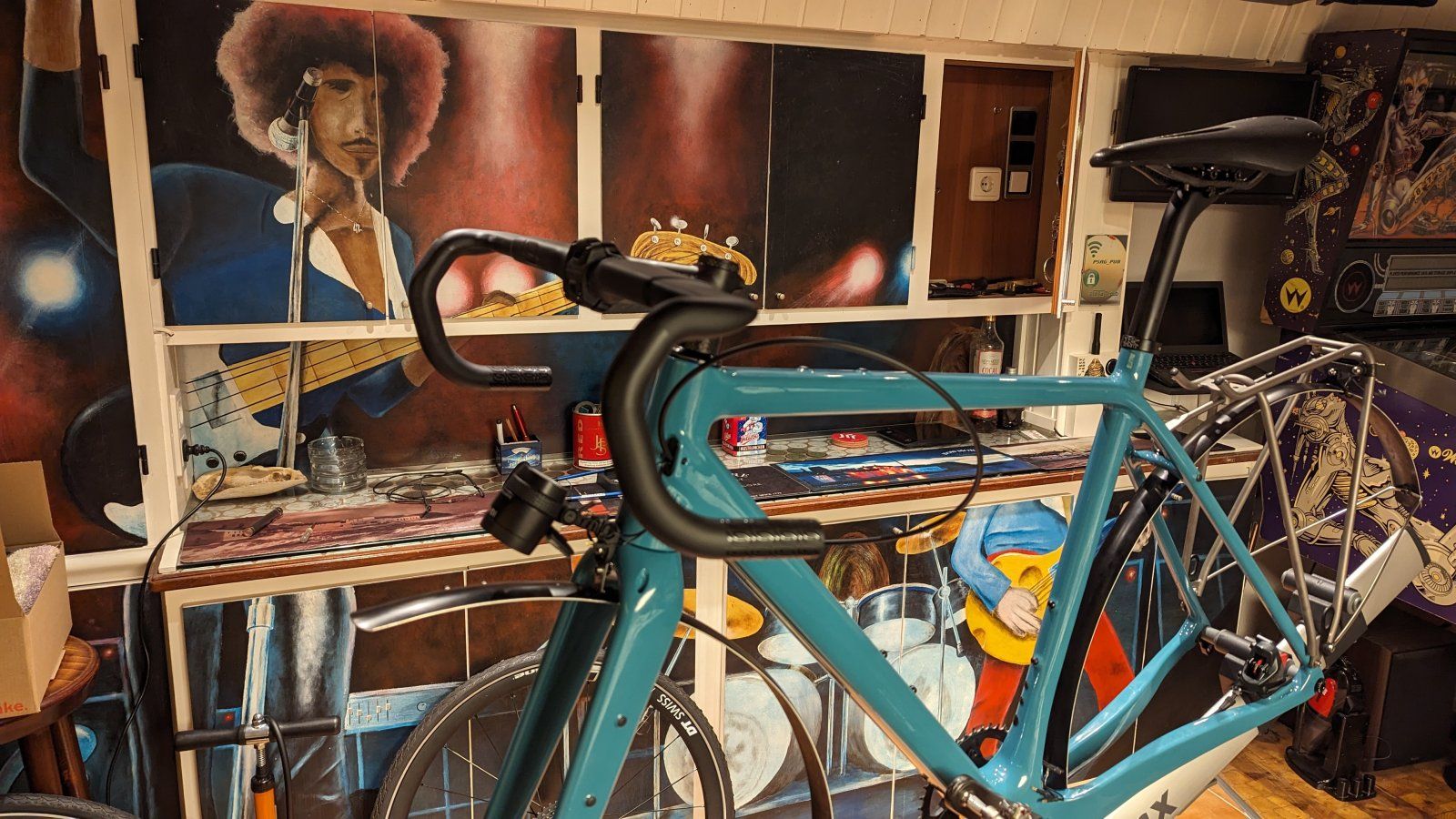

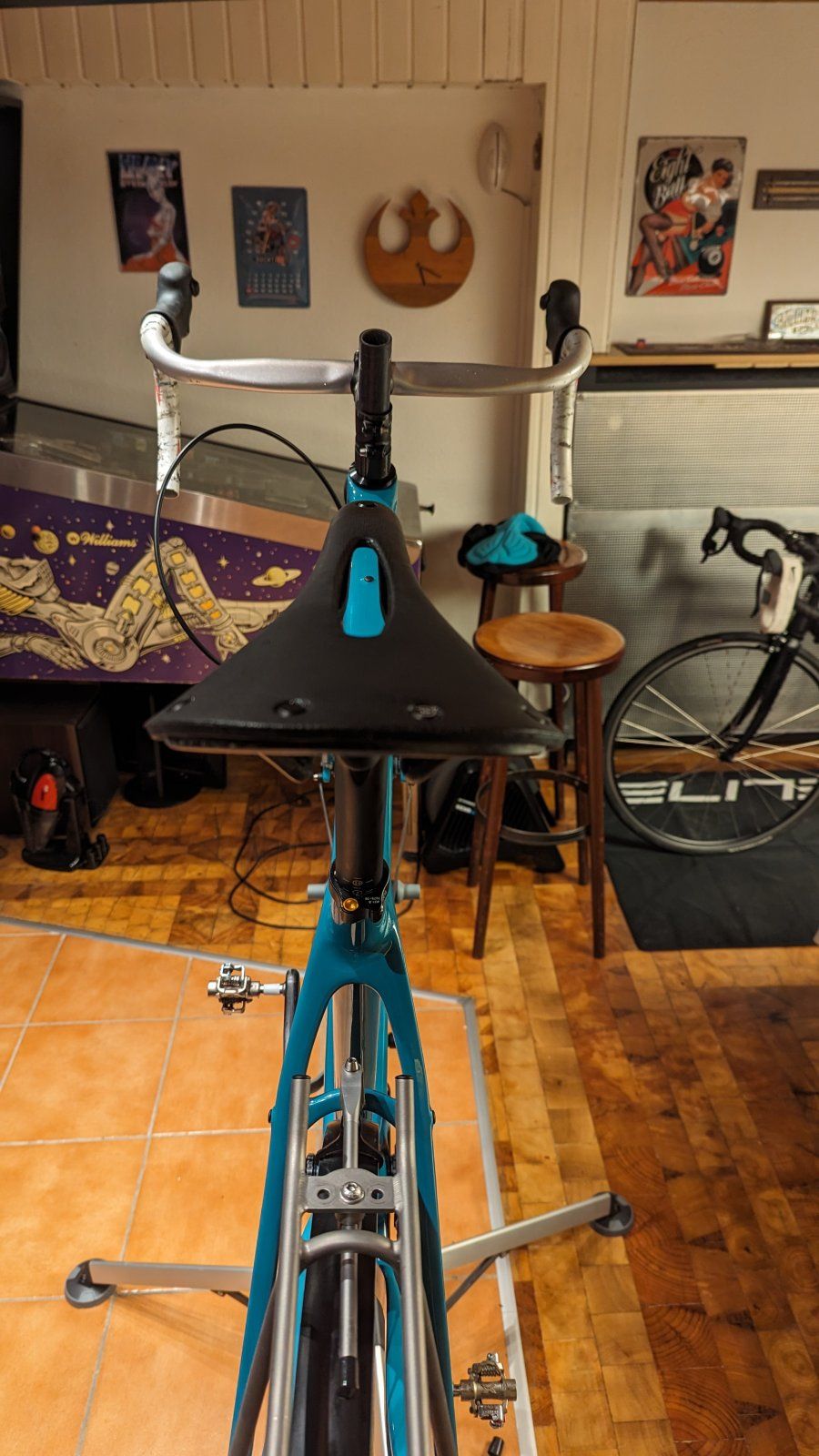

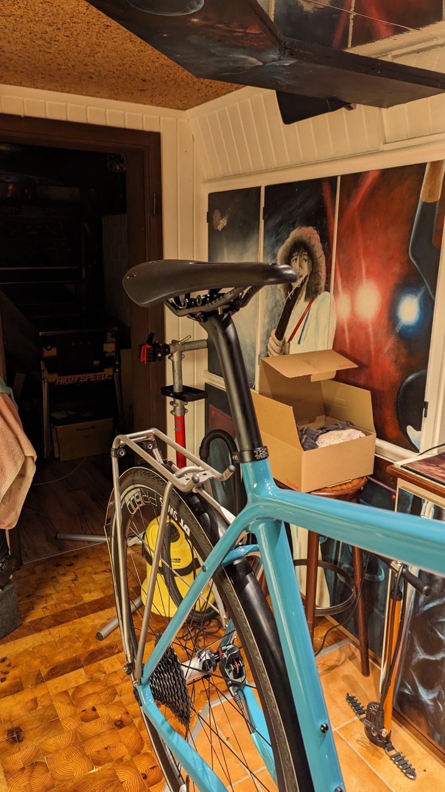

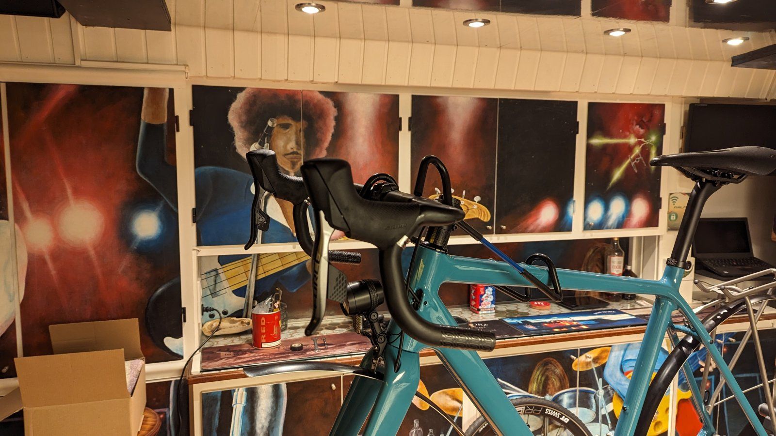

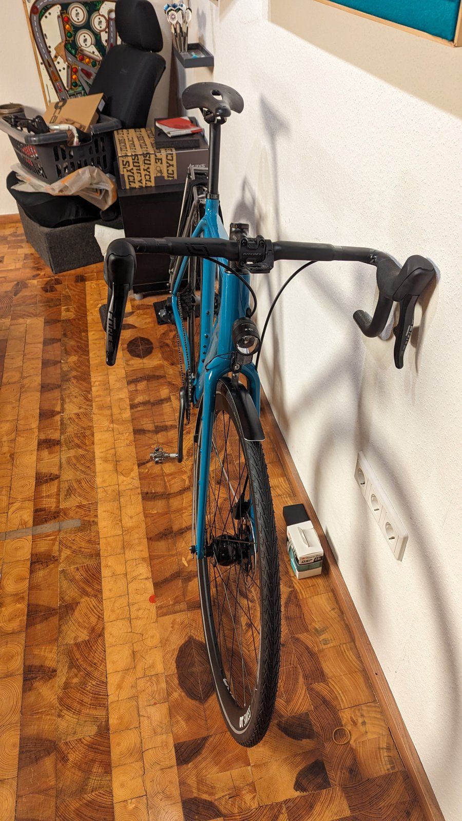

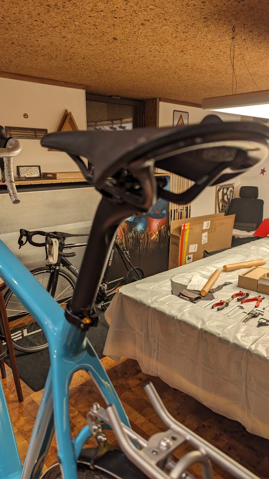

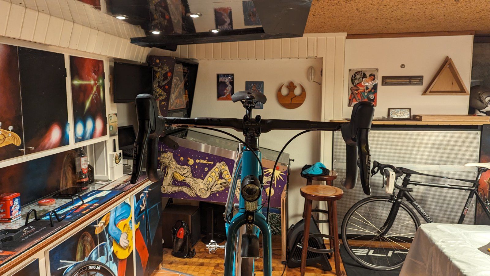

Außerdem wurden Sattelklemme, Sattelstütze und Sattel in der, vermutlich, finalen Version montiert. Dadurch konnte ich schonmal eine erste Sitzprobe machen (habe auch ein paar olle Tiagra STIs an den Lenker geworfen und einen 25mm Spacer unter den Vorbau geschoben. So sollte das einigermaßen passen.
PXL_20231230_161916396.MP.jpgPXL_20231230_161923279.MP.jpgPXL_20231230_161933798.MP.jpgPXL_20231230_161942943.MP.jpg

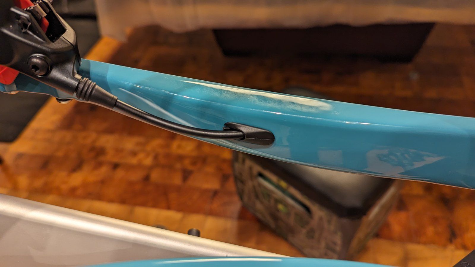

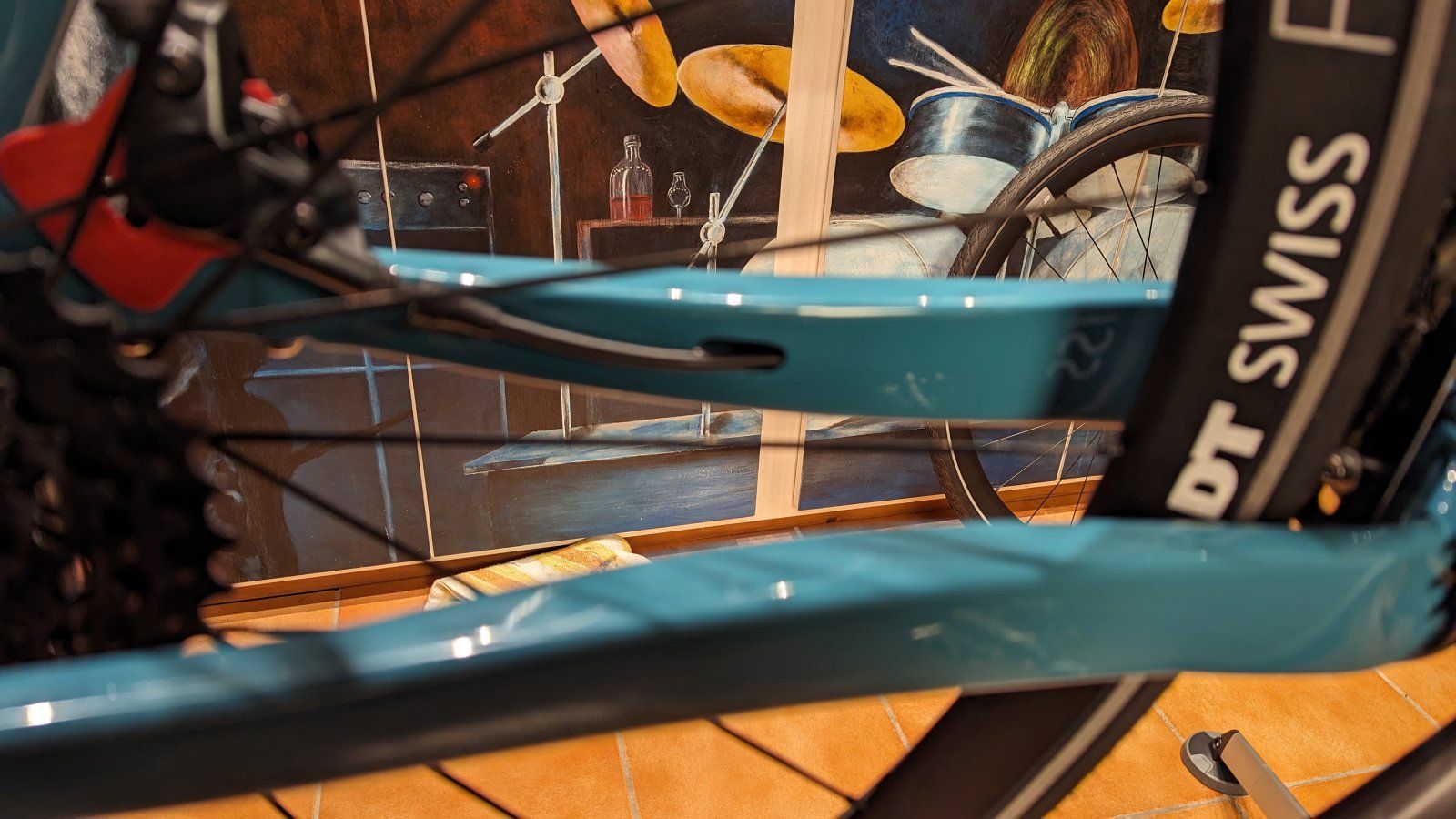

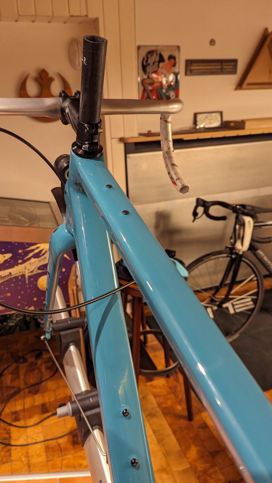

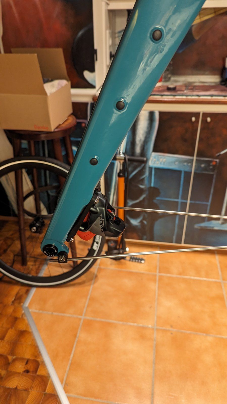

Einer der ersten Schritte war ja, die Bremsleitung von hinten nach vorne zu ziehen. Dabei habe ich leider den kleinen Nubsi hier vergessen:

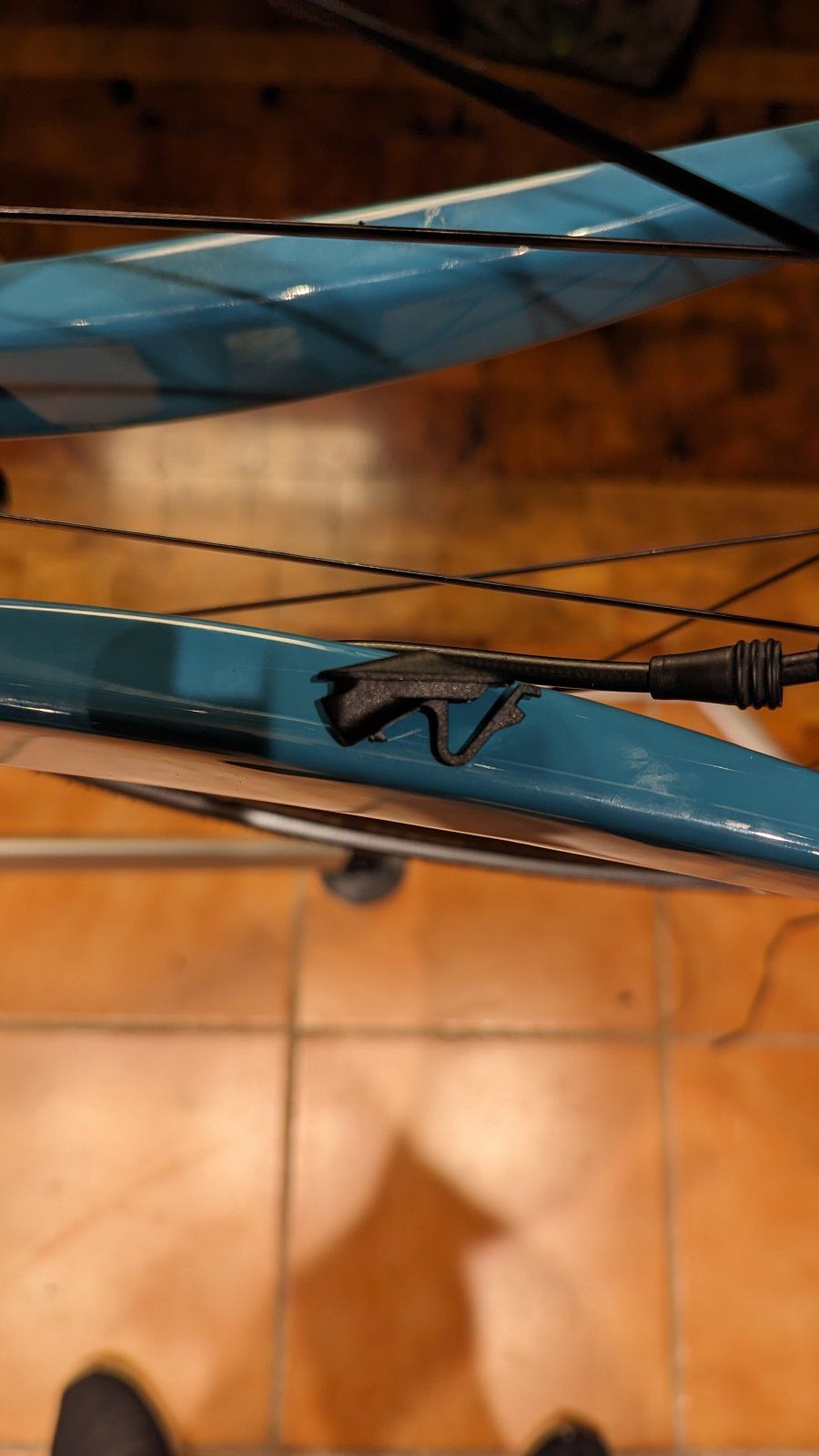

Und das sieht dann, logischerweise, ziemlich offen aus:
Im Normalfall würde ich jetzt sagen, vorne ist ja noch eine Menge überflüssige Bremsleitung die noch gekürzt werden will, ich mache hinten am Sattel auf, kürze ein kurzes Stück weg, schraube einen neuen Pin ein und eine neue Olive drauf und mache wieder zu. Vorher würde ich natürlich vorne provisorisch den Hebel wieder dran, damit die Leitung nicht leerläuft.

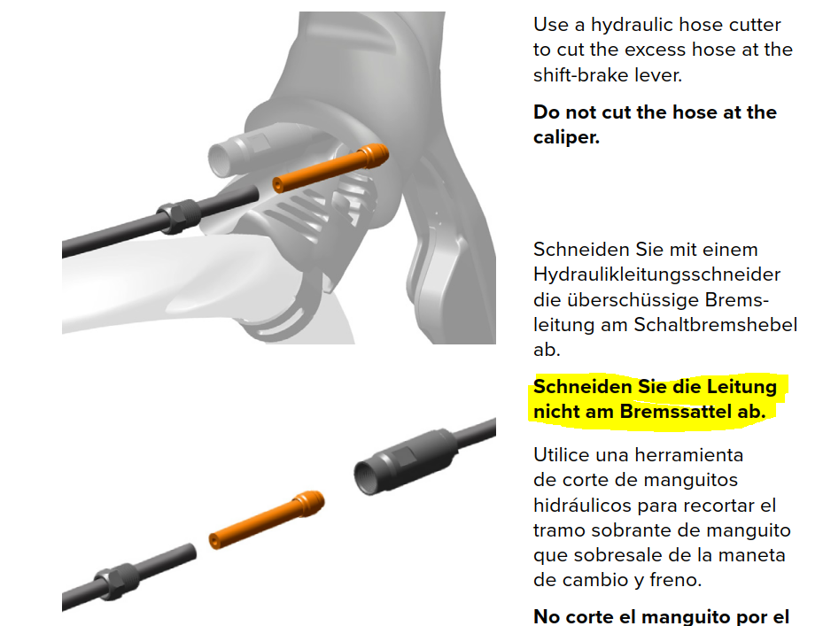

SRAM schreibt nun aber, man solle nicht am Bremssattel kürzen:
Frage: Warum schreiben die das und ist das wirklich ein Problem?
In dem Fall müsste die Leitung ja wirklich wieder komplett raus und wieder neu durch den Rahmen, diesmal ohne Führungshilfe. Würde ich gerne vermeiden.
Kann ich dennoch am Sattel kürzen? :confused:
Es gibt mittlerweile davon eine zweigeteilte Version, du hast wohl noch die einteilige bekommen. Ggf mal bei AliExpress suchen ob's da denn zweiteiligen plug gibt.
Und ja du kannst am Sattel kürzen, ist aber halt komplizierter wieder zu montieren, weil's da den Stealth-a-majig halt nicht gibt. Musst halt die passenden teile bestellen.
Du kannst eine Schnur/Schaltzug am Ende der Bremsleitung befestigen (zB. mit Schrumpfschlauch) und hast dann nach rausziehen der Leitung wieder deine Einfädelhilfe.
Oder mit einer Rasierklinge einen Schlitz in den Gumminupsi schneiden und dir den ganzen Aufwand sparen. Und wenn du penibel bist mit Kleber aus dem Flickzeug wieder zusammenkleben (!nachdem es die Leitung umschließt!, erwähne ich nur vorsichtshalber.)
Und ja du kannst am Sattel kürzen, ist aber halt komplizierter wieder zu montieren, weil's da den Stealth-a-majig halt nicht gibt. Musst halt die passenden teile bestellen.E
@_Sven_ Einen zweigeteilten Nubsi kann ich Dir schicken. Bei meinem Rahmen waren drei beigelegt. Ich gehe mal davon aus, dass die beim FM1136 nicht anders sein werden. Gerne alles Weitere per DN/PN...
BTW: habs auch erst nach fertiger Montage der Leitung gesehen. Kann man i Nachgang mit dem geteilten super einpassen
Es gibt ziemlich genaue Anleitungen von SRAM wie du da vorzugehen hast, an die würde ich mich halten und nicht an Reddit ;)
Ja, das ist mir klar und diese Anleitungen habe ich vorliegen. Auch im 'sram-hrd-hose-shortening-and-bleed-manual.pdf' wird auf das Kürzen der Leitung am Sattel eingegangen - aber leider nur auf dieser einen Seite und ohne weitere Ausführungen. Das verunsicherte mich. Der Reddit Post mit der Aussage 'the connection is indeed the same at either end' lässt dann die Hoffnung aufkommen, dass es eben doch einfach möglich ist.
Leider ist das kein Gummi sondern Plastik.
Oh, das wäre super -> PN

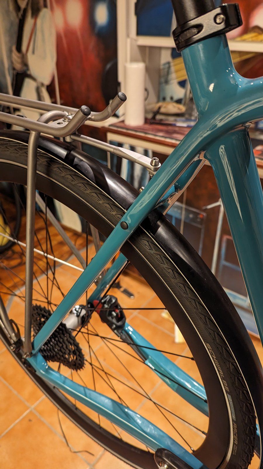

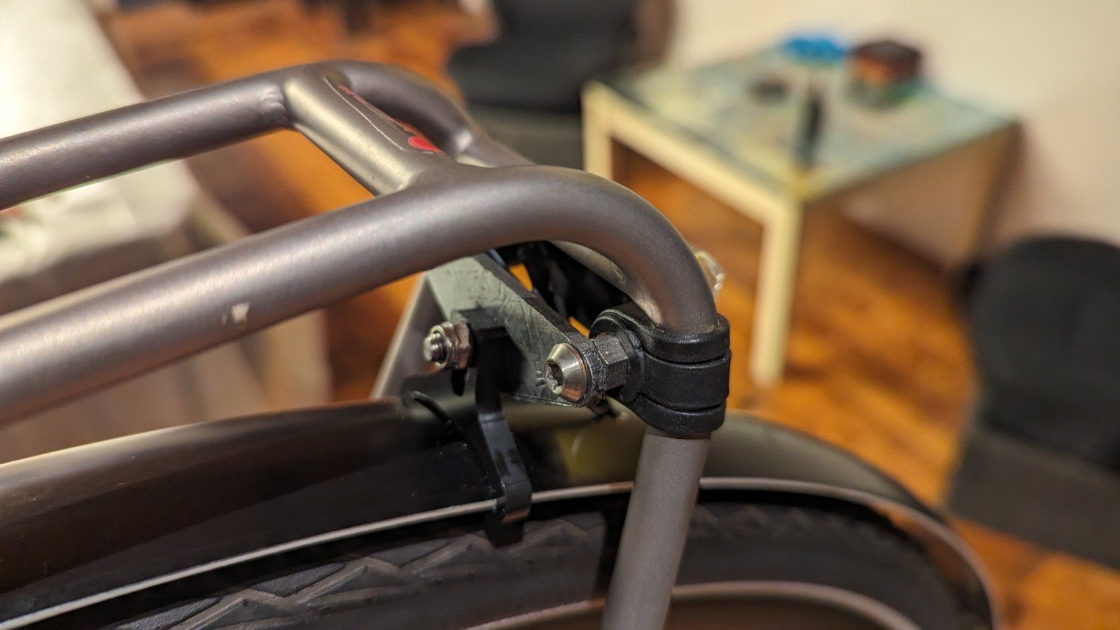

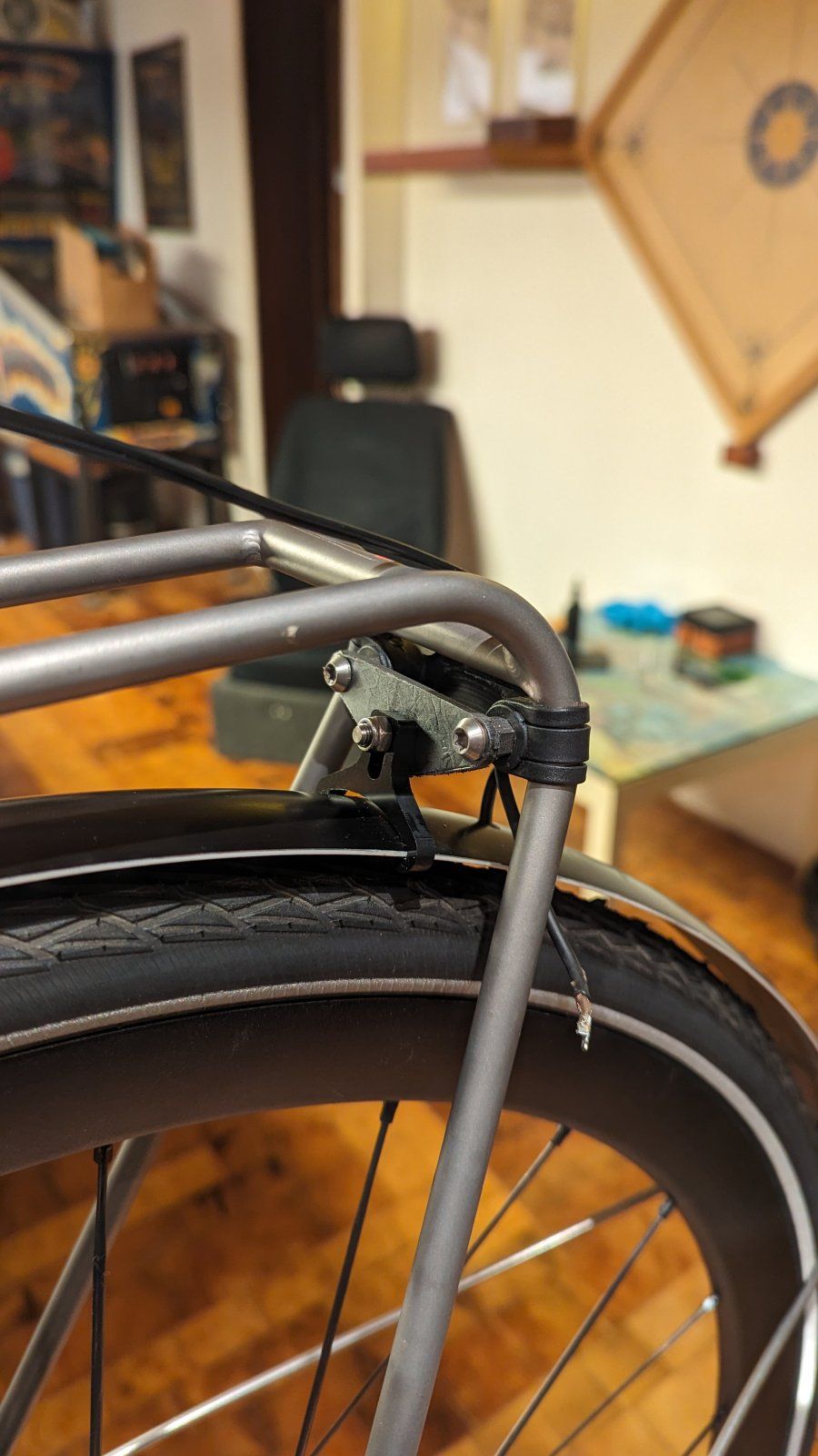

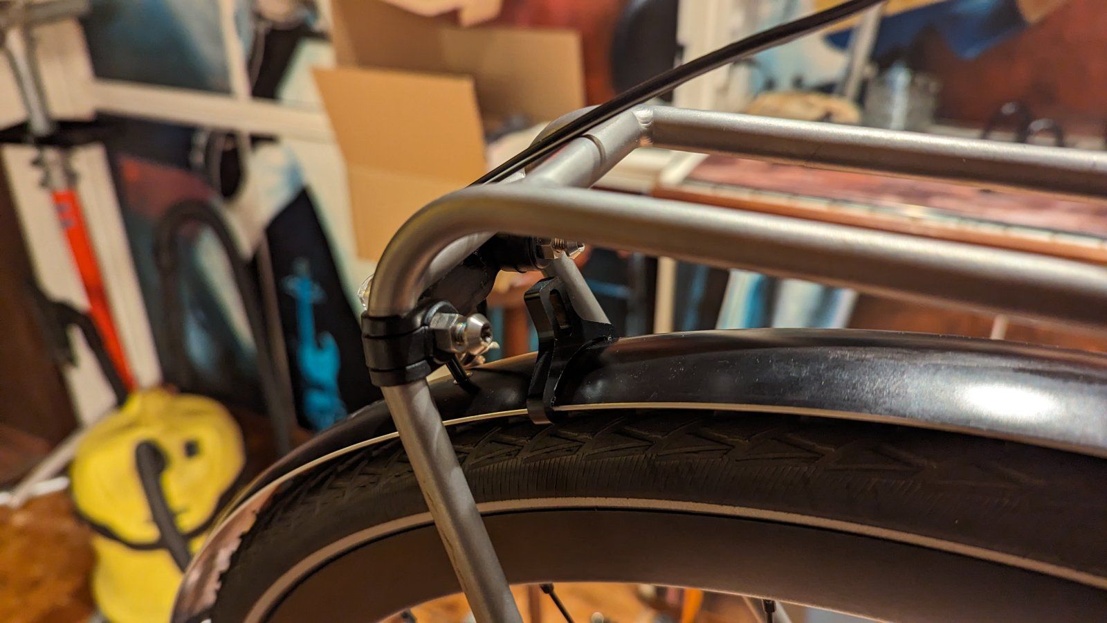

Was haben wir da im Bereich Gepäckträger / Rücklicht / Schutzblech für eine Situation?

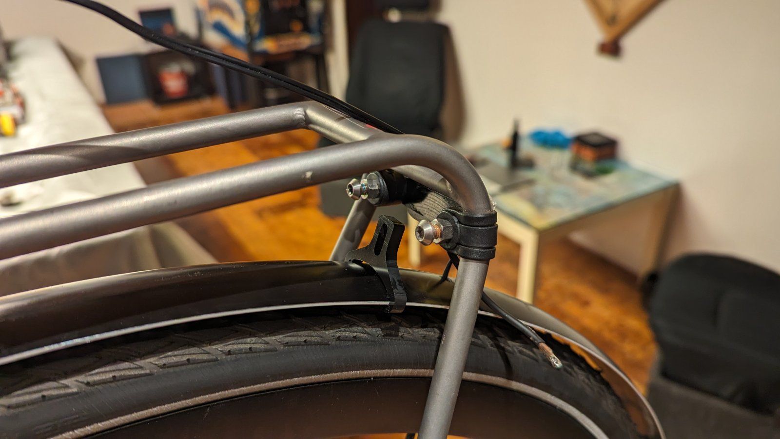

Eine 'Brücke' die das Rücklicht am Airy befestigt. Aber, Moment einmal, da sind ja noch Gewindegänge übrig:
Also zwei Titanschräubchen, normalerweise zur Befestigung von 6-Loch Bremsscheiben gedacht, reingeschraubt. Bleiben grobe 3mm Platz bis die Schrauben mit denen auf der Gegenseite zusammenstoßen.

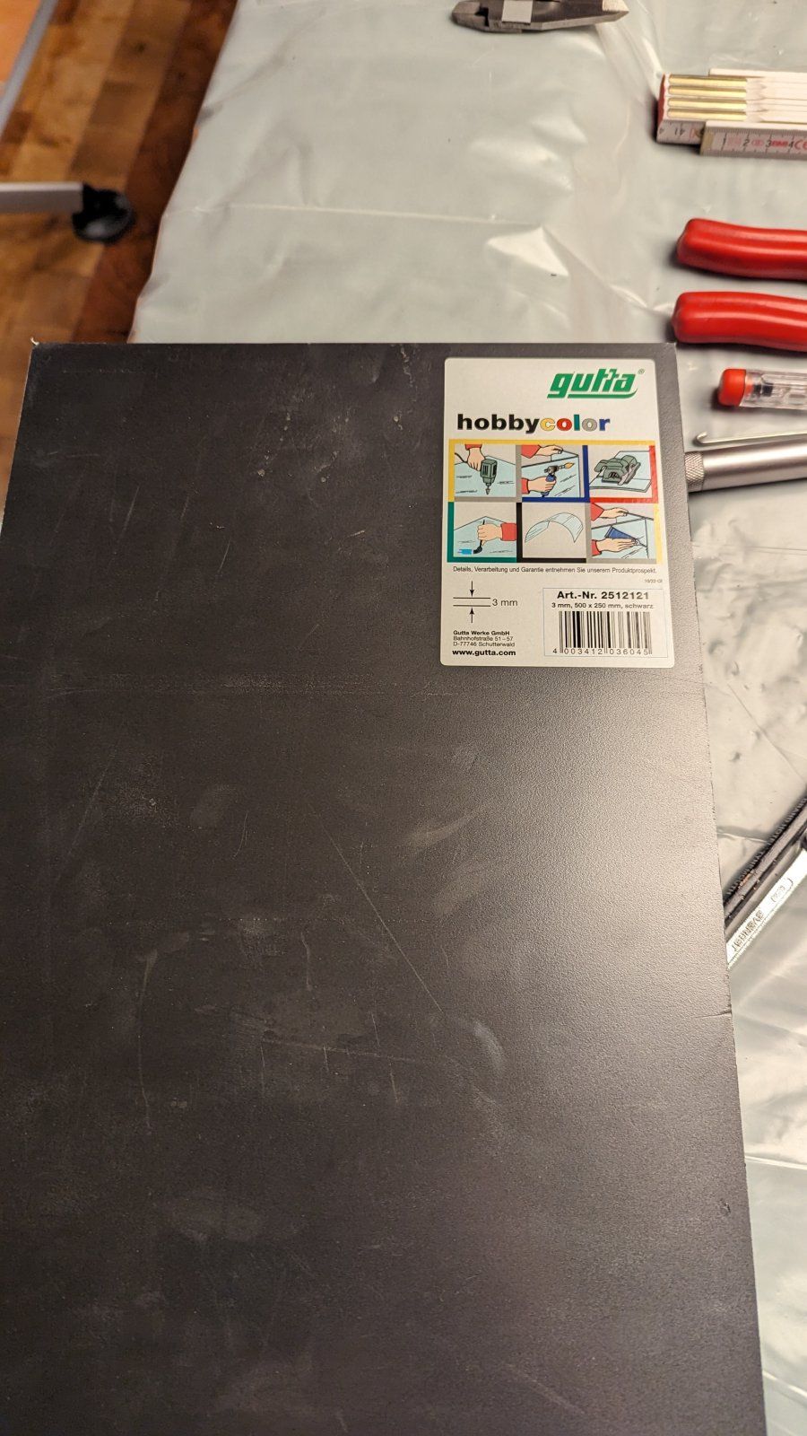

Da passt es perfekt, dass es diese PVC Hartschaumplatten gibt:
Und als Schablone nehmen wir den Reflektorhalter:
Ein wenig geschnitten, gefeilt und gebohrt:
Bingo, das Schutzblech sitzt, passt, wackelt (nicht mehr) und hat Luft! Aushalten muss das an der Stelle auch nichts. Sollte sich dieses PVC Dingens irgendwann verabschieden, werde ich mir Ersatz drucken oder aus Alu nachfertigen.

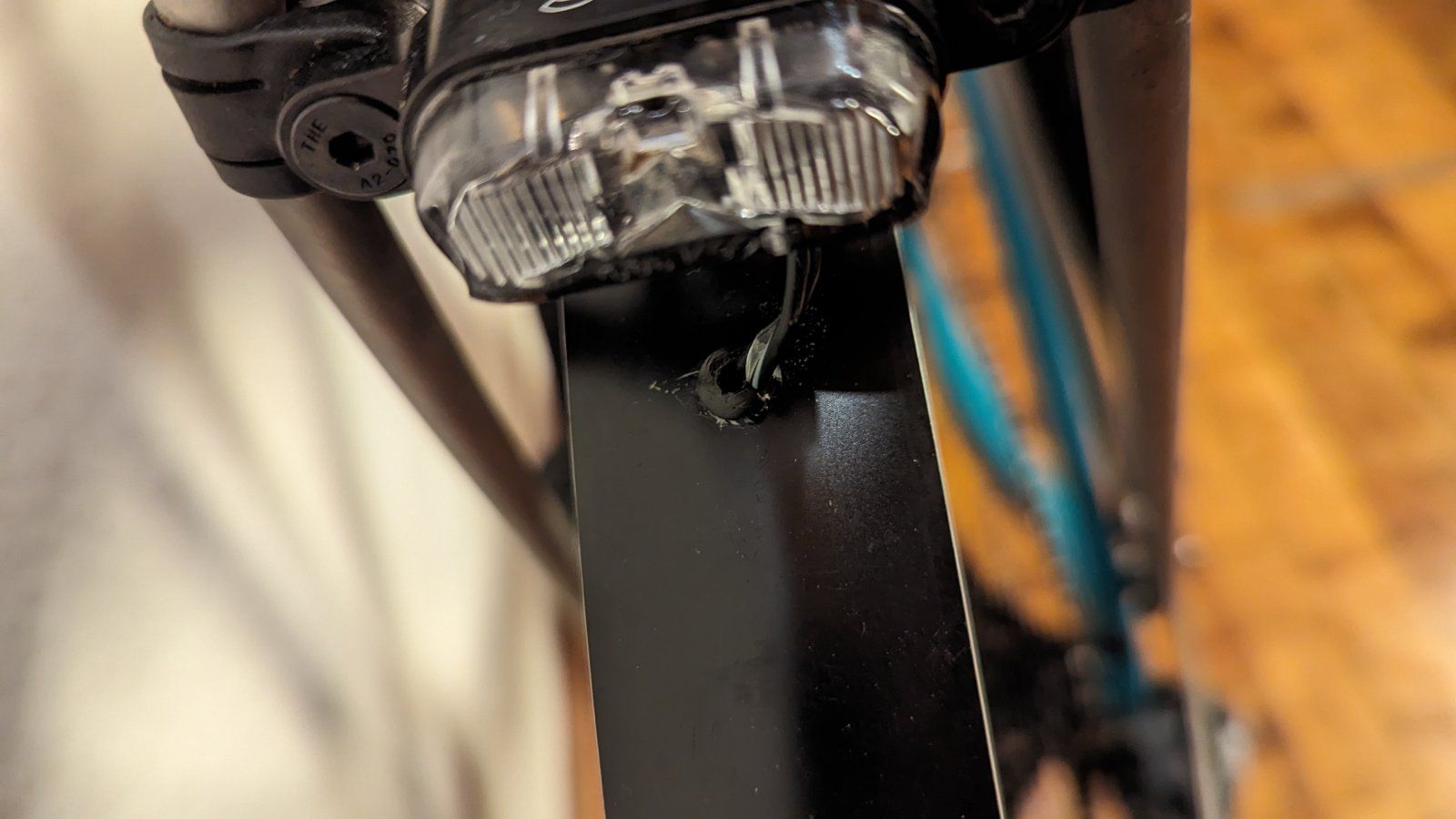

Jetzt ging es endlich mit der Verkabelung hinten weiter:
PXL_20240103_161007761.jpgPXL_20240103_161415019.jpgPXL_20240103_161424245.jpgPXL_20240103_161433689.jpgPXL_20240103_161508807.jpg
Sieht hübsch und aufgeräumt aus - aber: Rücklicht will noch nicht. Da muss ich morgen mit dem Multimeter nochmal in Ruhe dran und alles durchpiepsen.

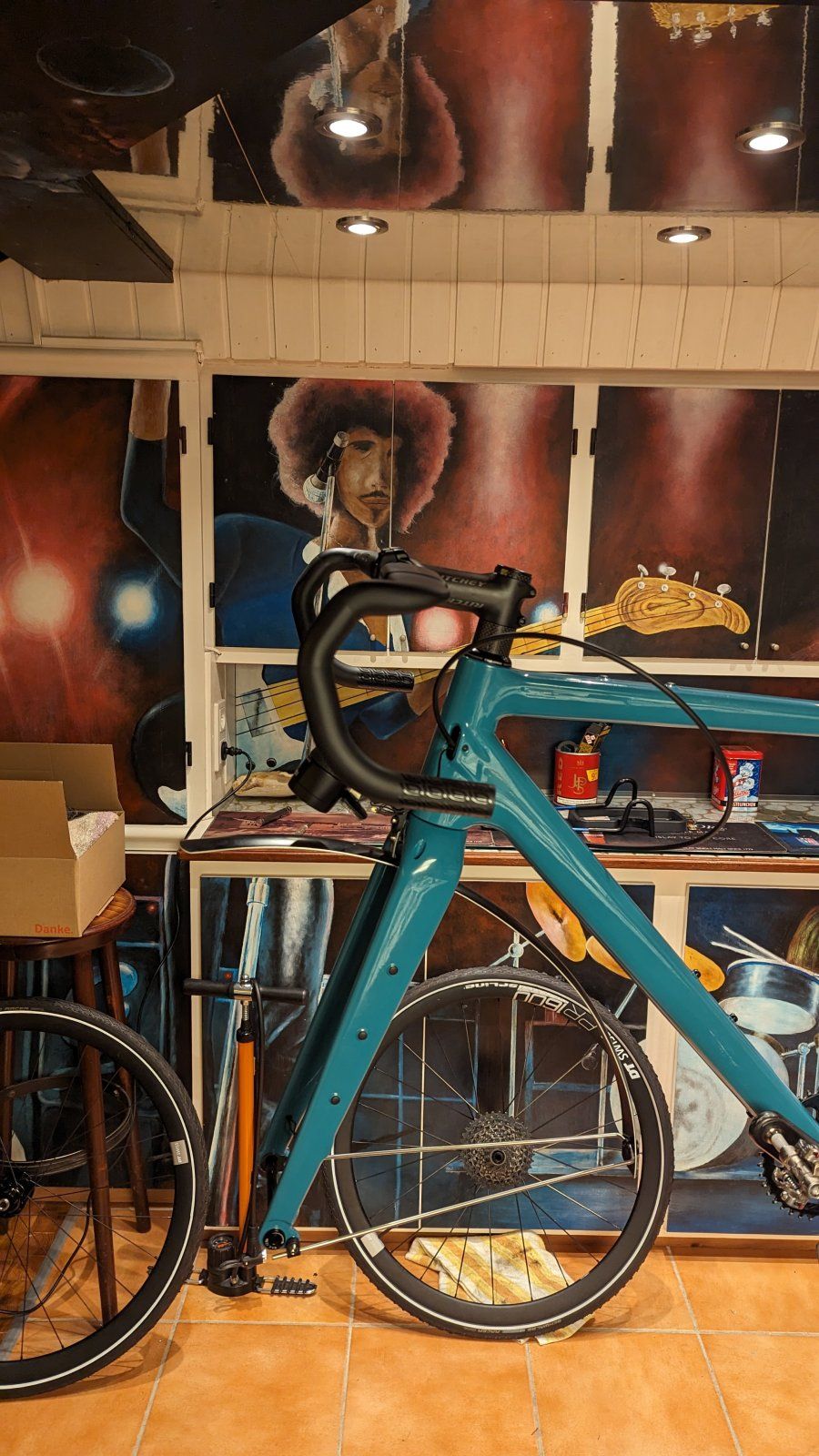

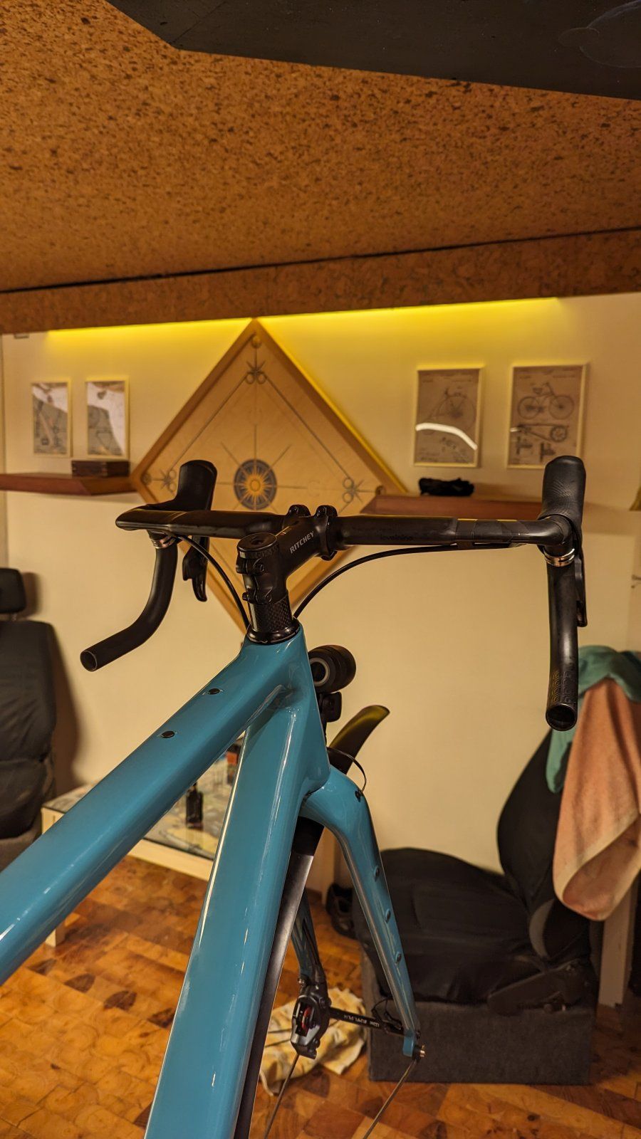

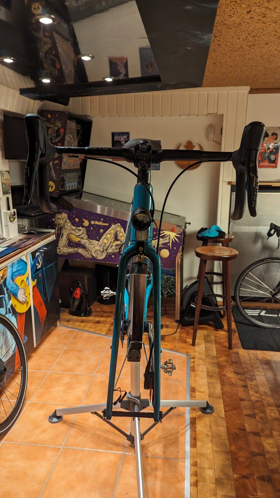

Das olle Kroppzeugs (Lenker, Vorbau, Steuersatz (Carbonda) rausgerupft und mit neuem Zeugs (Ritchey WCS Carbon Matrix C220 31.8 Vorbau, LEVELNINE Aero 31.8 Carbon Lenker, CANE CREEK Steuersatz 40) wieder zusammengesteckt. Gabelschaft angezeichnet und abgelängt. Erstmal für einen 25mm Spacer unter und einem 5mm Spacer über dem Vorbau. Das verschafft Luft, sollte ich noch tiefer kommen wollen.
PXL_20240103_171104425.MP.jpgPXL_20240103_171109568.jpgPXL_20240103_171116778.jpgPXL_20240103_171127803.MP.jpg

Wie erwähnt, die Kabel durchpiepsen und somit auf elektrische Fehlersuche gehen. Der Scheinwerferhalter wird auch noch durch einen ersetzt werden, der am Langloch, zur Befestigung an der Gabel, nicht bereits 'durch' ist.
Double Taps an den Lenker und Leitungen kürzen (bzw. für vorne erstmal den Bremssattel montieren).
Danach dürfte es dann langsam nach dem aussehen, was ich mir für das Rad vorstelle.

Rücklicht funktioniert! Es war in der Tat eine schlechte Vercrimpung im Bereich des Innenlagers.
Neu gemacht, Kabel zusammengesteckt, Vorderrad gedreht -> Bingo :)
In dem Zug dann auch gleich noch den gebrochenen Scheinwerferhalter ersetzt.
Ansonsten habe ich heute, wie gestern angedacht, die Double Taps angebracht und die Bremsleitungen gekürzt:

Ganz schön kurz geworden deine Leitung :ka: Auch wenn du das Lenkerband nur bis zu dieser Kante am Lenker wickelst. Würde mir dann beim Griff am Oberlenker ständig stören.
Wird in der Tat nur bis zum Absatz gewickelt werden. Und in dem gewickelten Bereich greift man ja dann in Oberlenkerhaltung. Von da her wird das so nicht stören. :)
Zudem ich eh min 80% in den Hoods fahre, seltener in den Drops und noch seltener am Oberlenker.

Der zweigeteilte Nubsi, den er mir hat zukommen lassen, war heute in der Post und wurde gleich als Erstes montiert:
Passt perfekt :)

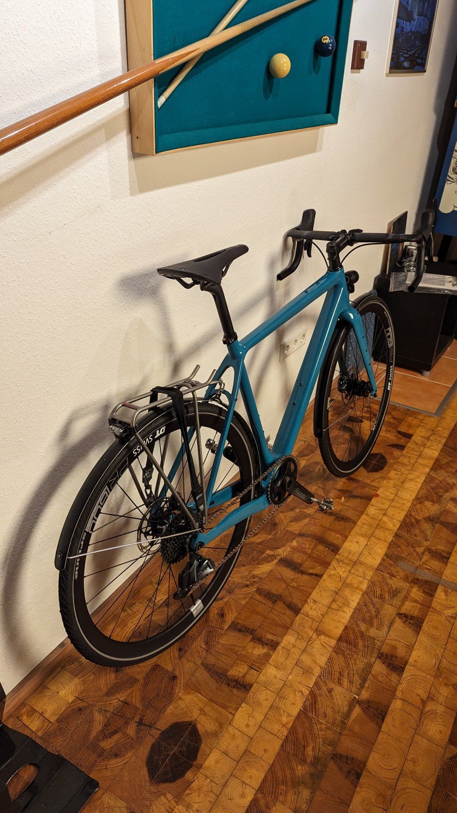

9. Etappe - Es geht Richtung Ziel
Erstmal die Gummistopfen an Gabel und Schutzblech eingeklebt:
(Die jeweils andere Seite natürlich auch)

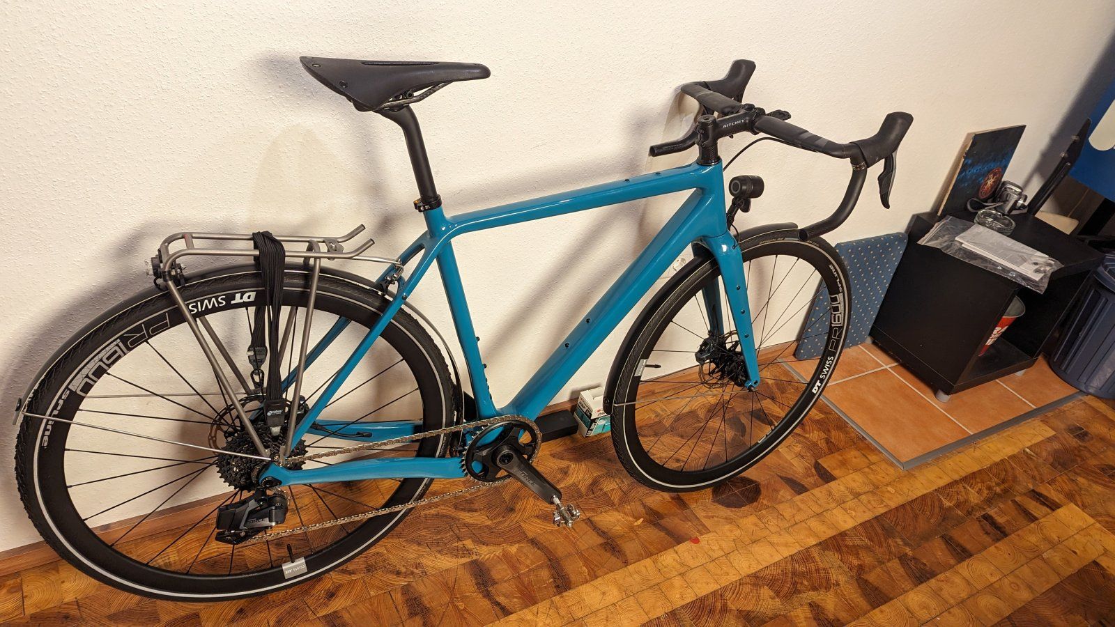

Tja, und dann sieht es doch schon erstmals nach einem Spaßgerät aus:
9,6kg, so wie es da steht. :)
Lenkerband und Klingel fehlen noch (Tja, die Spurcycle Bell werde ich so wohl nicht montiert bekommen)
Dann die Decals, die werde ich dann demnächst mal plotten, außerdem fehlen für hinten noch rot reflektierende Aufkleber. da weiß ich noch nicht genau, was ich machen werde - aber die Folie ist bereits vorhanden.
Ja, und an die Bremsen muss ich halt nochmal ran...
