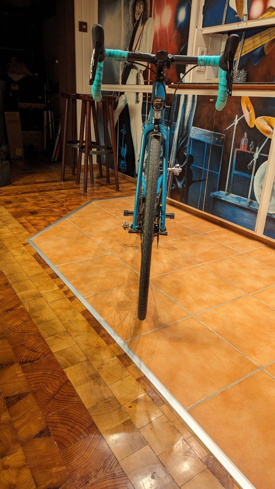

10. und vorletzte Etappe: Zeit für Deko und so.
Gestern Abend durfte das Möhrchen auch mal an einem Billard- und Flipperabend teilnehmen:

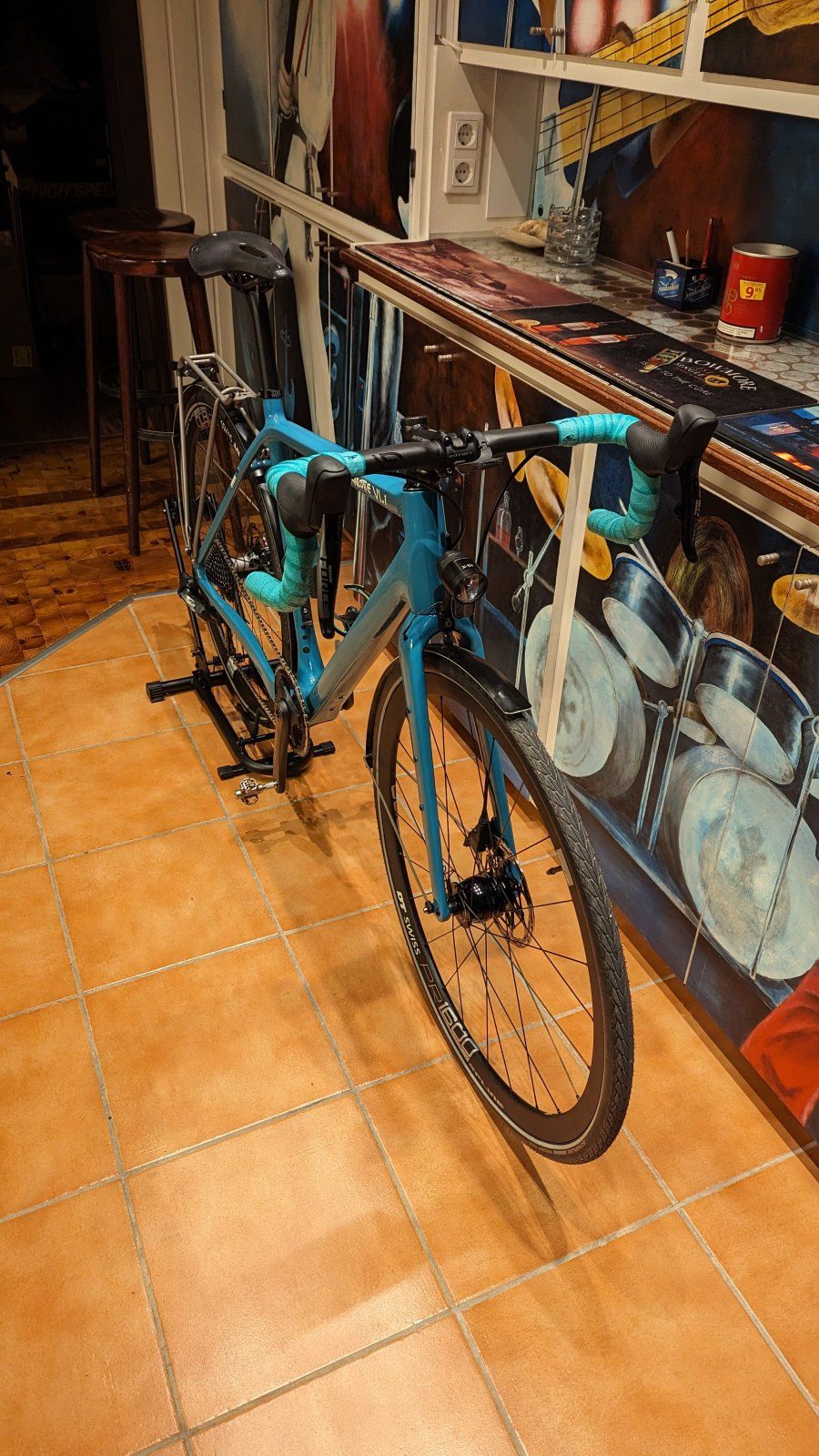

Damit ist die Karotte VI.1 so gut wie fertig.
Lenkerband wickle ich erst nach der ersten Probefahrt und der Speedsensor muss noch dran.
Morgen schraube ich die Klingeling ans Rad...

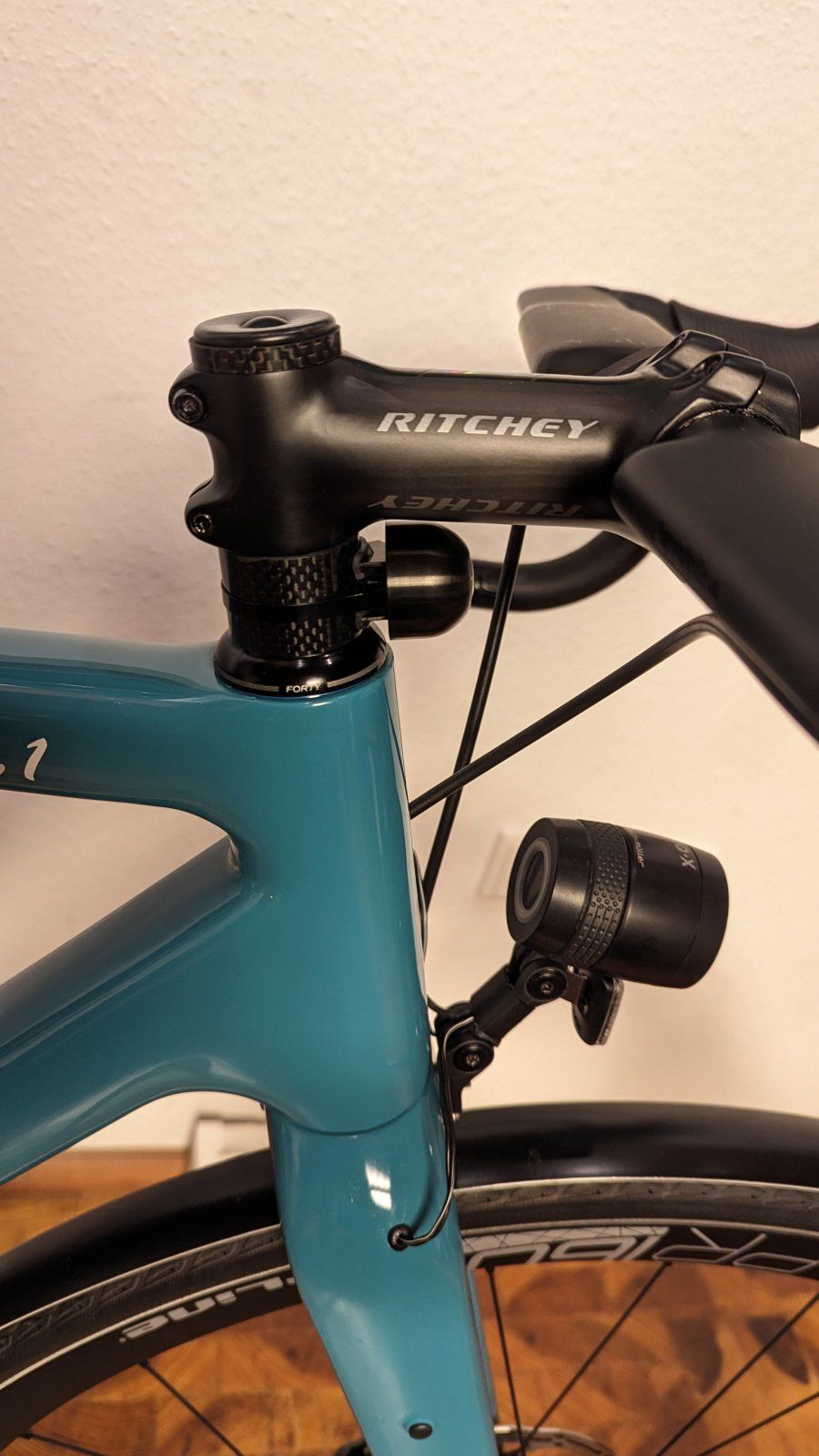

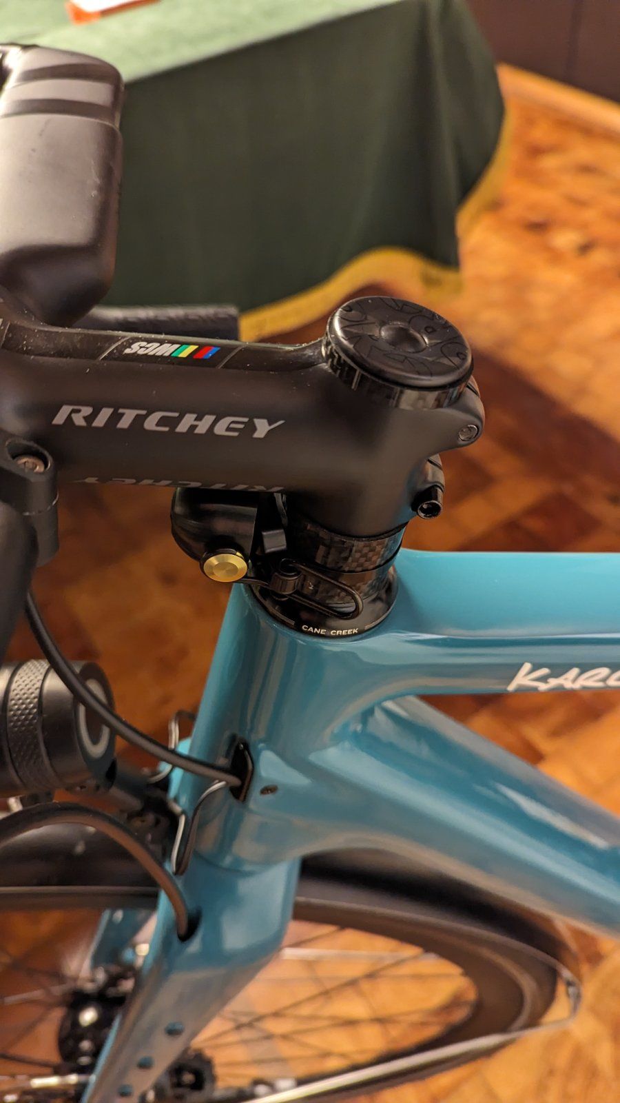

Heute die Klingel montiert. Nicht unbedingt mein favorisierter Ort am Rad - aber zumindest lässt sich die Spurcycle dort verbauen (am Lenker geht's ja nicht):
Immerhin schön unauffällig, da unter dem Vorbau :D

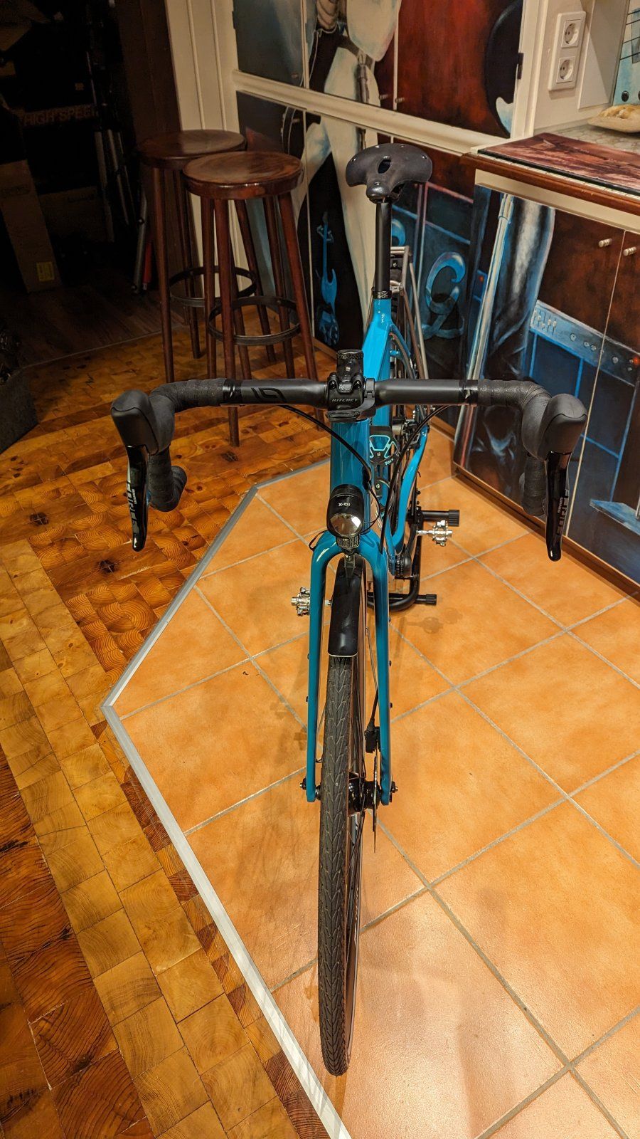

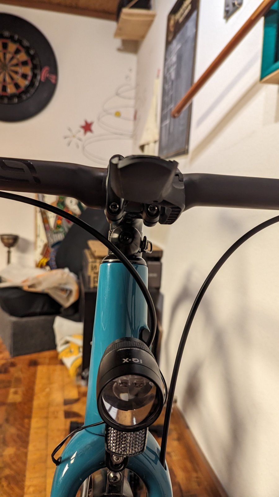

Heute die erste Probe- und Einstellrunde gemacht.
Bis auf einen etwas schiefen Vorbau/Lenker und , dass ich den Lenker noch ein wenig nach oben gerichtet habe, war von vorne herein alles in Ordnung.
Passt, macht Spaß, ist schnell :daumen:

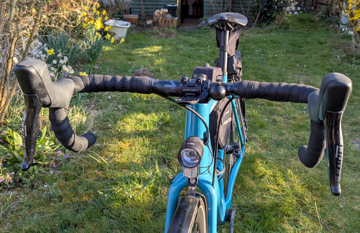

Also noch die Streben des vorderen Schutzblechs gekürzt und das Lenkerband gewickelt.
Wobei, so richtig zufrieden bin ich damit nicht. Farbe geht, hätte aber dunkler sein können.
Aber diese Lizard Skins sind echt doof zu wickeln, finde ich.
Mal sehen, lange bleibt das vermutlich nicht drauf...

Bis auf das Lenkerband ist es echt gut geworden 😀
Die Farbe finde ich ok auch wenn es dunkler noch besser passen würde. Aber es scheint echt schwer zu wickeln zu sein, denn das sieht nicht so gelungen aus. Bei dem Geschick, dass du beim Aufbau hier im Thread bewiesen hast, kann ich mir aber nicht vorstellen, dass es an dir liegt 😉
Vielen Dank für das Lob. :bier:
Ich habe in der Tat noch nicht so viele Lenkerbänder gewickelt (ich bin viel zu lange Flatbar gefahren), aber bei meinen Rennrädern hat das mit den Sram Korkbändern recht gut funktioniert.
Die Lizards dürfen nicht gedehnt werden, sagt die Anleitung. Dann sieht es bei meinem Versuch halt so aus. :D
Da die Farbe eh nicht passt, habe ich schwarze Bänder, dehnbar und Kork, bestellt.

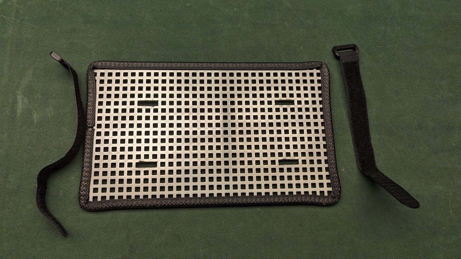

So ein Tubus Airy ist ja eine schmale Angelegenheit und eigentlich nur für seitliche Gepäcktaschen ausgelegt:
Bei mir kommt eigentlich meist nur eine Regenjacke oder dergleichen mal hinten drauf.
Aber manchmal sollte man schon in der Lage sein, auch mal etwas sperrigere Sachen (z.B. ein Päckchen) zu transportieren - was beim Airy einfach ausfällt.
Es sei denn, man bastelt sich was...
:biggrin:
Also bin ich letztens in den lokalen 'ProKilo' Laden und habe mir ein Stück Alu Lochblech, 250x150x2mm zuschneiden lassen.
Auf die Frage, ob die denn wohl auch noch Kantenschutz hätten, kam der Mann dann nach kurzer zeit aus dem Lager wieder und brachte mir ca. einen Meter davon mit.
Dafür wollte er nur was in die berühmte Kaffeekasse. :daumen:
Also ans Werk gemacht und vier Löcher reingemacht (ergo: insgesamt 8 Stege entfernt). Das ganze nach dem Meißeln mit der Schlüsselfeile geglättet und entgratet.
Kantenschutz drumgewurstelt und, tada:
Das Ganze ohne Rad drunter:
Und auf der Waage:
Ist in wenigen Sekunden montiert bzw. wieder abgenommen. :daumen:

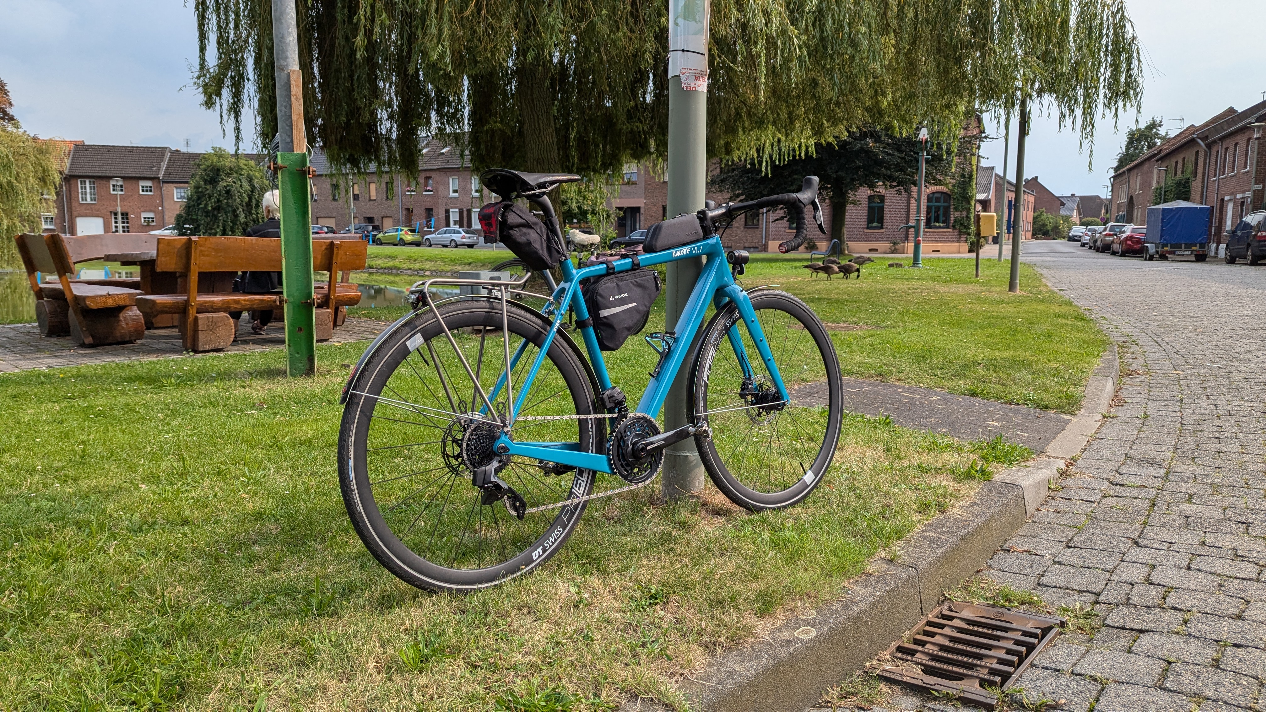

Kleines Update, es hat sich, wenn auch vor einiger Zeit, in wenig was getan:
Auf 2x (46/33 - 10/36) aufgewertet und ein paar Täschchen sind hinzugekommen:
