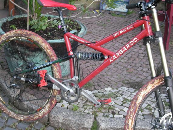

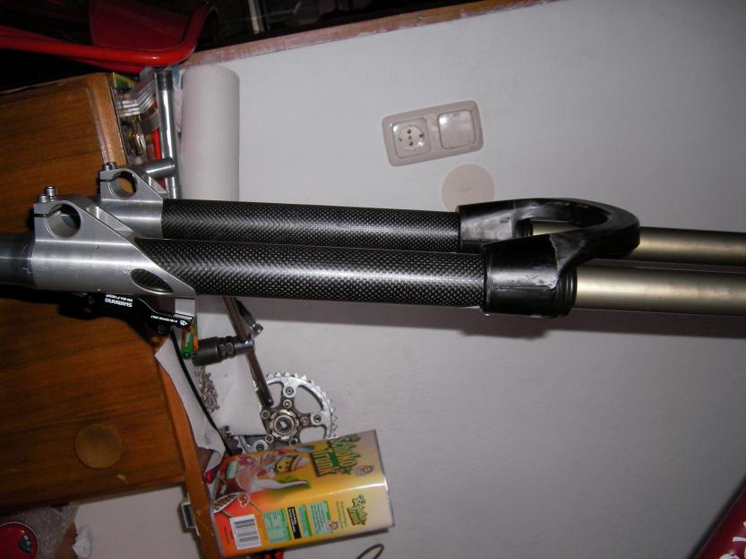

Hiho, ich hab mir dieses Jahr auch einen "Young-Timer" gebaut. Halt alles günstig erstanden, was Ibäi so hergab das letzte Halbe Jahr ^^
Zusammengekommen ist ein relativ gut erhaltener Kangaroo Rahmen mit 140mm FW bei Dämpfereingaulänge von 222mm. (Ja ich steh auf Stahl. hab lange danach suchen müssen) Jahrgang 2000/2001 soweit ich weiß.
Und eine wunderschöne Manitou X-vert Carbon Doppelbrücke mit 180mm FW. Leider sind da vom Vorbesitzer die kompletten Aufkleber abgerissen worden, und ich hab fast ne Woche gepult bis ich auch die letzten Kleberreste von den Rohren weghatte ^^
der Alte Dämpfer war ein Marzocchi Vanilla R ohne Ausgeleichsbehälter, da das Rahmendreieck am RedSoil zu flach ist für Ausgleichsbehälter ^^ leider defekt und der neue Rocco past super ins Bike aber nicht zum Thema...
Trotz der 40mm Unterschied im Federweg passen die Winkel super und auch im Trail oder Freeride macht es super Spaß.
Kurbeln sind silberne XT-4kant.
Nun würd ich das Teil gern autentisch weiter aufbauen. Es ist zwar komplett und fahrbereit bzw eine echte Spaßmaschiene, dennoch hätte ich gern noch ältere Anbauteile.
Laufräder hab ich selbst gespeicht, Vorn Marzocchi 20mm+ Singletrack hinten Quando+Singletrack
Vorbau ist ein Kore 3D. Lenker ist neu.. also auch wech damit ^^
Scheibenbremsen sind Hayes MX2 :daumen:... Love mechanik die funktioniert!
Leichte und schnelle Warung / Reparatur auch unterwegs stehen bei mir ganz oben auf der Prioliste... ich möchte niewieder mein Bike 6 Stunden durch den Harz schieben!;)
Also schreibt mal was ihr davon haltet und welche Teile ich noch ranschaffen sollte... bzw ihr mir anbieten könnt :D Keine GustavM pls... sind mir einfach zu "Klumpig". Hab mir keinen filigranen Stahlramen gesucht um dann Koffer dranzuschrauben ^^
Vielen Dank im Voraus
Ride on, der FLY

So, hab paar Bildchen angehängt ^^
hatte wärend des Aufbaus noch nen weißen Laufradsatz zur Reparatur bekommen und es gefällt mir besser als Singletrack mit Camo ^^ werd auch auf weiße Felgen umspeichen die Tage, und bei der Gelegenheit auch die vollgekotzten aber zum Rad passenden Reifen austauschen XD

Hiho und vielen Dank für die Tips ^^. Also dann mal zu den Teilen:
als Kurbelgarnitur hatte ich extrem gute Erinnerungen an Spezialized Strongarm Octalink.
hab ich selbst an meinem CMP und später umgepulvert an meinem Nicolai gefahren und hab dann das Komplettbike bei Ibäi vertickt, da ich keine ruhige Minute wegen des Bikes hatte -.- (im Keller angeschlossen und trd nicht ruhig schlafen können ist kein Rad wert!)
Pedale hatte ich vor langerlangerweile die Scott Freeride. recht kleine Plattformpedale mit einzeln einsetzbaren Klicki-platten. also man konnte beide seiten KLick fahren, eine oder ganz ohne ^^ Silberner Käfig (wird heute noch als noname verkauf mit allen Bohrungen und Gewinden, jedoch ohne Klickeinsätze)
Sattelstütze ist eine Ritchey logic 25mm (der Vorbesitzer hat die Sattelklemmung puttich gemacht, ein passendes Rohr wurde eingeschweißt und neu geschlitzt. Sattel ist ein Flite
Zu den Bremsen: Hope ist immernoch fast unbezahlbar... hab die schon einige Male im "Beobachten" gehabt ^^ aber die Monos wären absolut porno
Allerdings möchte ich bei Verschleißteilen wie Reifen Kassette ect keinen gesteigerten Wert auf den Jahrgang legen, da diese im ständigen Wechsel sind. und auch der Sicherheit dienen ^^... aber ich hab irgendwo gelesen, dass es von Panaracer wieder die Kombo Smoke/Dart geben soll ^^ sehr fette Reifen will ich nicht.. maximal 2,2-2,3 zoll
Laufräder: Singletrack sind ok ^^ alle Farben gab es damals vielleicht nicht aber dann tu ich halt so als hätt ich sie selbst lackiert ^^.. Marzocchi Steckachsennabe gab es auch schon. Hinten hab ich ne ältere Hügi bei nem Kumpel liegen. (muss ihm die nur noch ausm Kreuz leiern XD)
Das solls soweit erstmal gewesen sein ^^
Ride on, der FLY

Also da wirklich Stilechte Parts entweder immernoch oder schonwieder unerschwinglich sind, habe ich es doch nach Funktion und n bissi nach Optik aufgebaut.
Dämpfer ist ein aktueller Rocco ohne Ausgleichsbehälter. Die Aufnahme musste ich nachfeilen ;-)
Aber sobald ich rausgefunden habe, wie ich die Schwinge vom Hauptlager lösen kann (ohne grobe Gewalt!) werd ich den Rahmen im Winter neu lackieren lassen. Sehr warscheinlich im original Design, außer dass das hässliche Schmutzcamo der Schwinge ein sauberes Schwarz wird.
Will das Teil als Enduro fahren, und da ich kein Geld für ne Rohloff habe müssen vorn mindestens 2 Blätter schaltbar sein...
Ja.. mit der 180mm Gabel vorne. und den gut 145mm Hinten! Die Geometrie passt trd super, da die Manitou sehr flach baut. Hab ne normale Z150 FR drangehalten und die baut sogar noch etwas höher...
Ich werd, wenn das Teil nackig ist bei der KFZ-werkstatt meines Vertrauens auch ein Anlötteil also den Gegenhalter für die Außenhülle des Umwerferkabels anbringen lassen.
An entsprechende Schellen ist ja irgendwie garnichtmehr dranzukommen...
Falls jemand noch son Anlötteil braucht, ich hab die von nem verschrotteten Scott Montana abgesägt. Hinterbau samt Sitzrohr dienen mir mit nem bequemen Gelsattel als Hocker ^^

hehe, ich glaube solche Horrorgeschichten gibt es von jeder Gabel...
Aber selbst wenn es in irgend nem Bericht genau diese Gabel war, ich habe nicht vor mit der Gabel zu droppen. Bin Trailsurfer, kein Freerider mehr ^^
