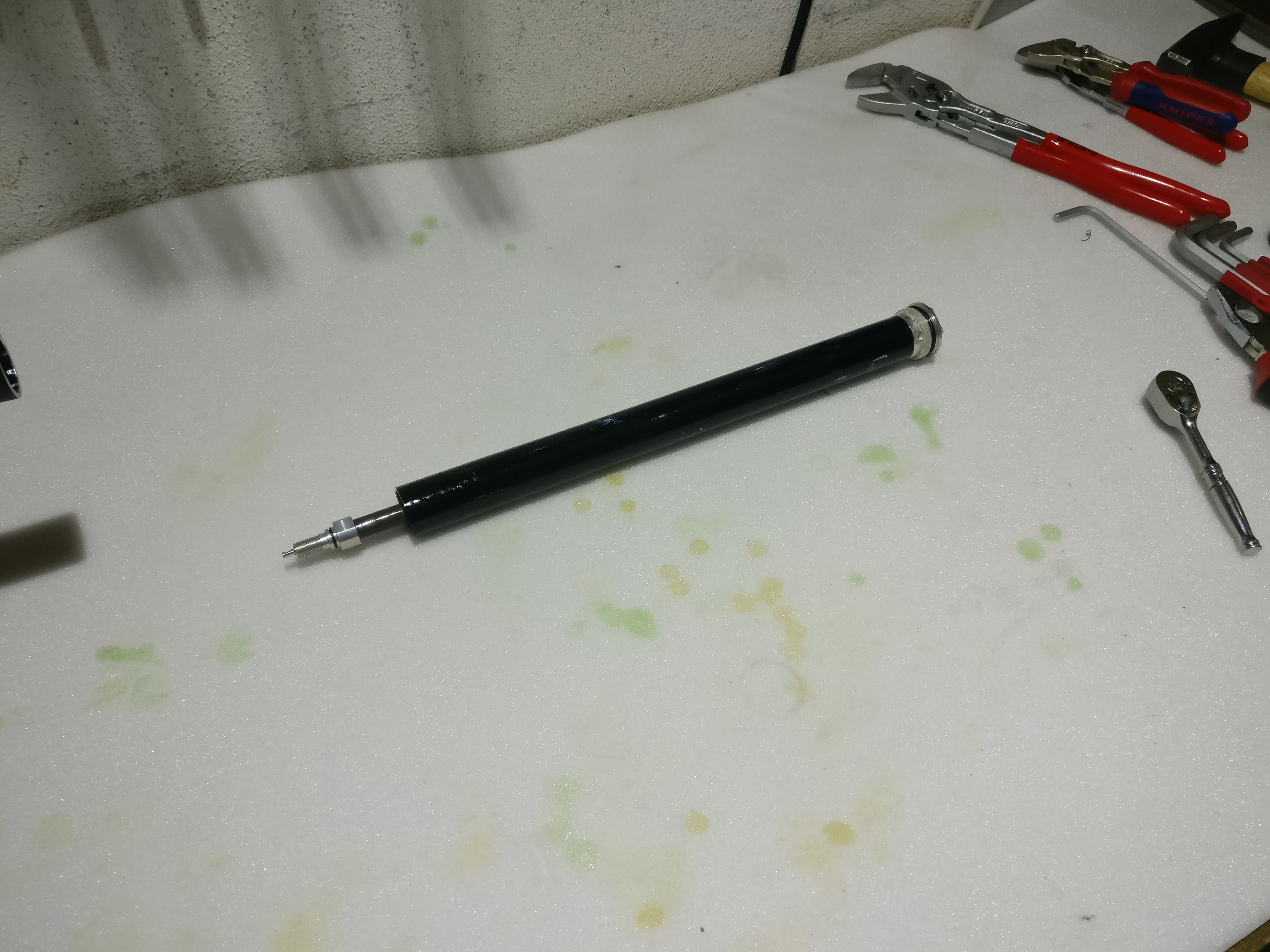

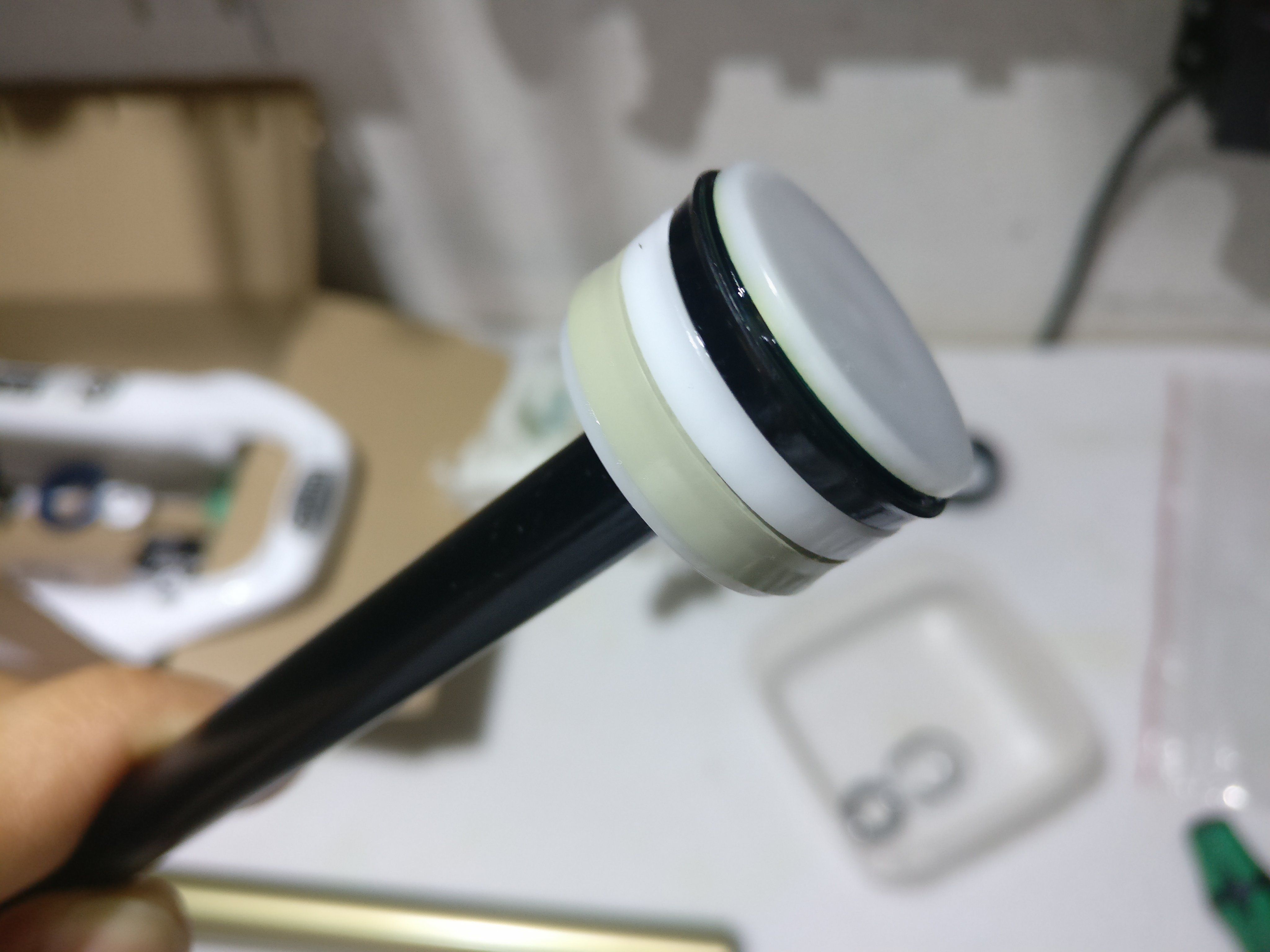

Habe die Gabel daher heute zerlegt und festgestellt, dass die Kartusche drin die Ursache sein muss, diese klemmt und lässt sich nur mit recht hoher Losbrechkraft bewegen. Die muss neu rein. Das Service-Kit "Dust Wiper Staubdichtungen 32mm Low Friction / No Flange" habe ich morgen im Briefkasten, aber gibt es auch ein Kit zum Rebuild der Kartusche? Habe nur die 209-239 € Upgrade-Kartuschen bei BC gefunden, sowie Rebuild-Kits für die Fit-Dämpfer, aber die werden bei mir vmtl nicht passen, oder?

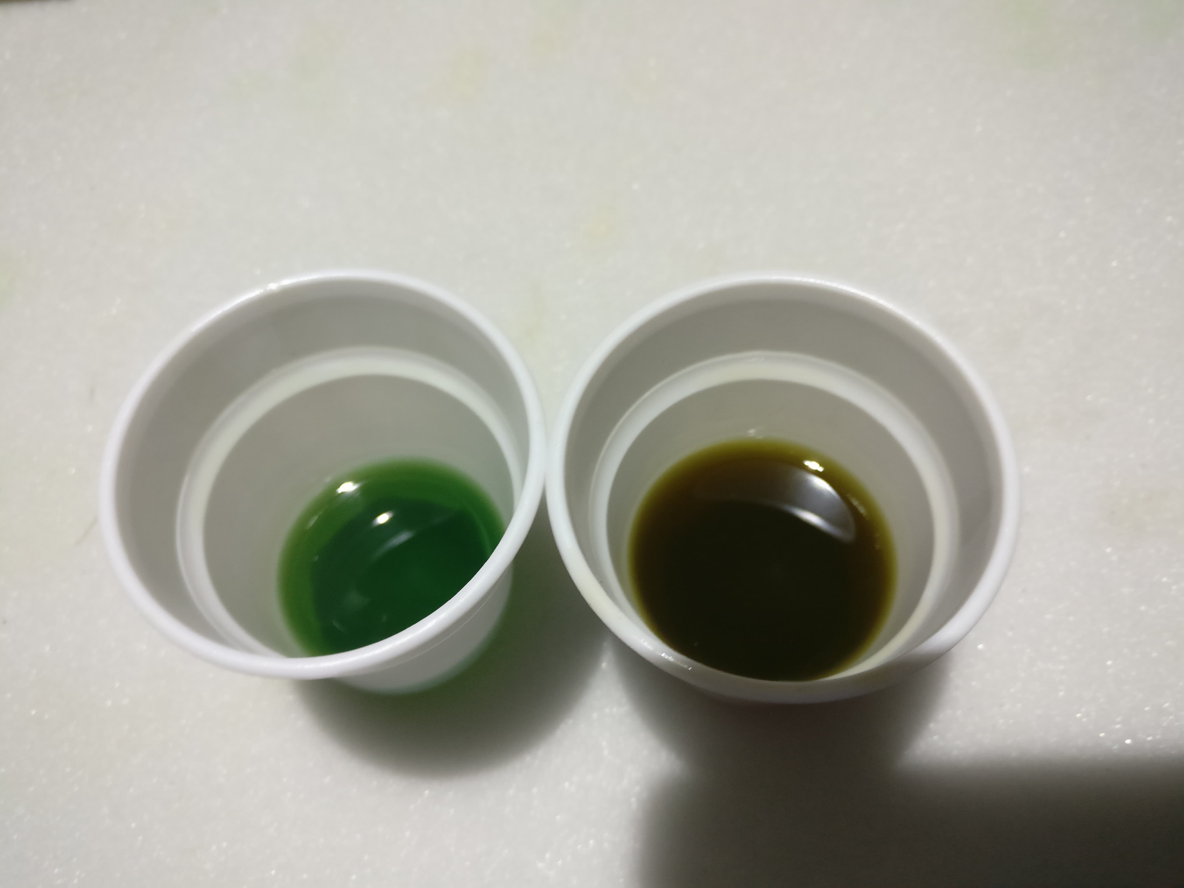

Das Öl sah zudem einseitig auch nicht mehr besonders gut aus, siehe Bild.

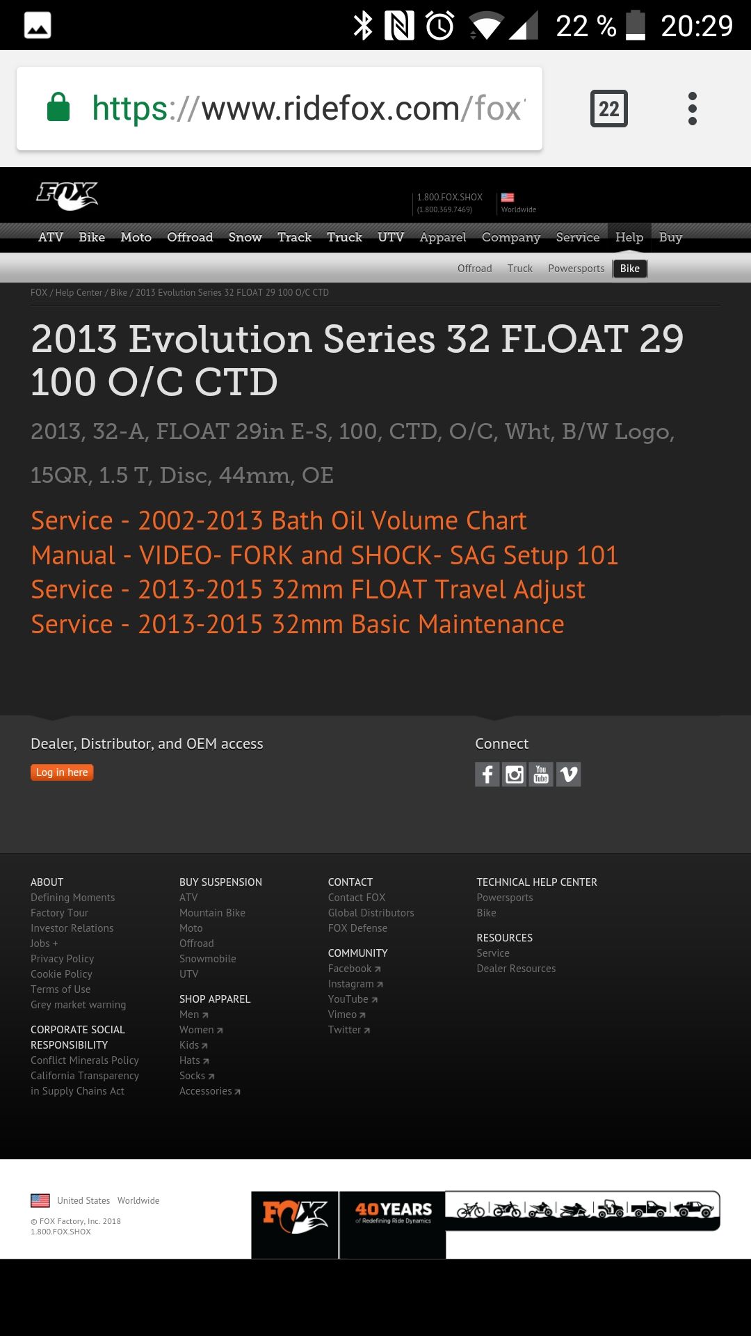

Möchte auch die Luftseite warten, aber welches Dichtungs-Kit benötige ich dort? ID meiner Gabel ist CBGK, aber aus den anderen Bezeichnungen werde ich nicht schlau...
Bilder anbei helfen vllt. Wäre klasse wenn mir jemand sagen kann was ich brauche, bzw. ob das was ich rausgesucht habe passt oder nicht. (Was bedeutet bsp. NA2?!) Danke!
