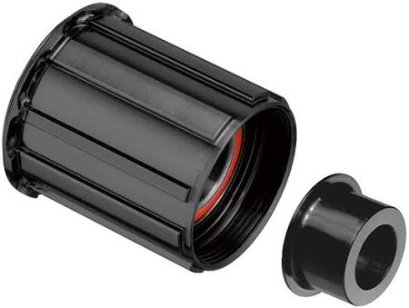

PS: Eventuell probiere ich es nochmal mit Kriechöl und Heissluftföhn. Kann denn der Stöpsel vom DT Swiss Freilauf durch die Hitze Schaden nehmen? Der schaut aus dem Verschlussring raus und wird miterhitzt (das Ding rechts im Bild).
