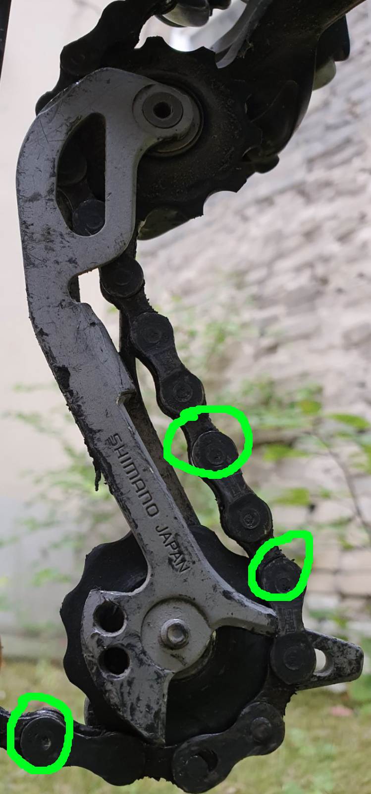

Jungejunge, was du alles in sonem Foto siehst :anbet:
Vermutlich hat Basti138 recht. Meine zweite Fahrradkette ist um etwa ein halbes Kettenglied kürzer.

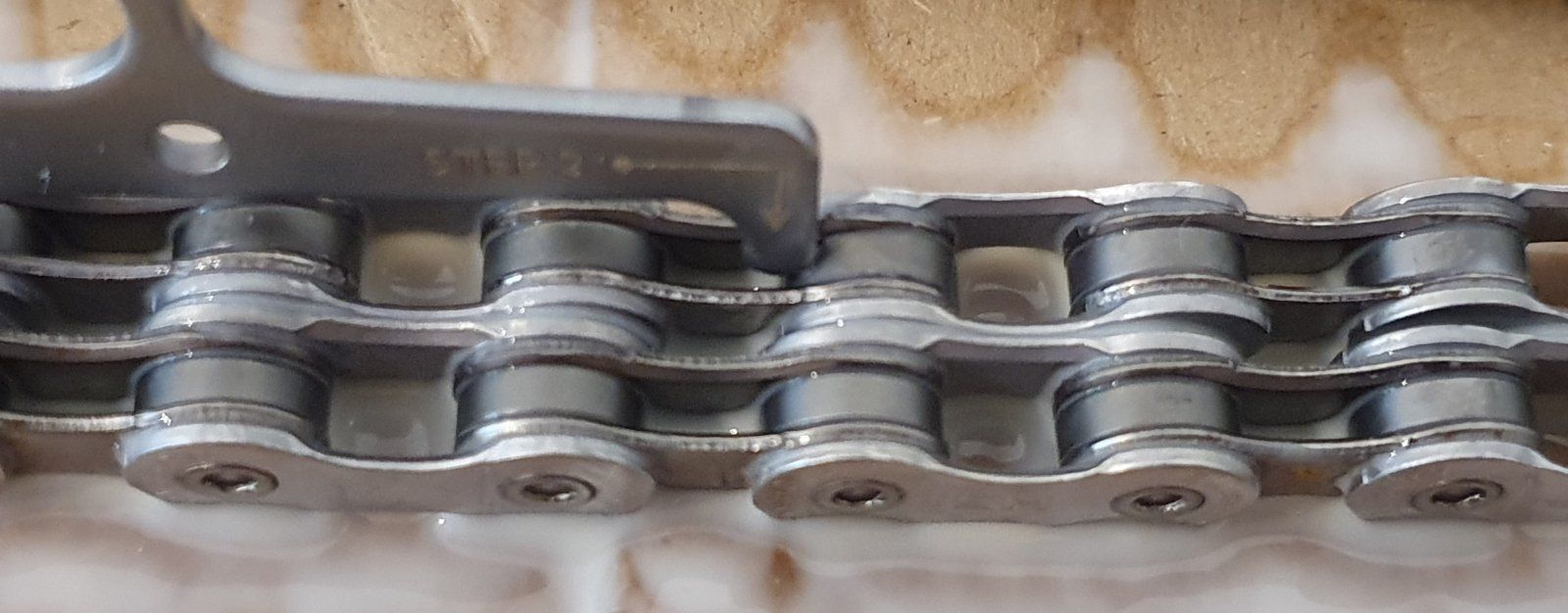

Ersatzteile inklusive zwei neue Fahrradketten sind bestellt. Kettenmesslehre habe ich mir jetzt auch mal zugelegt...

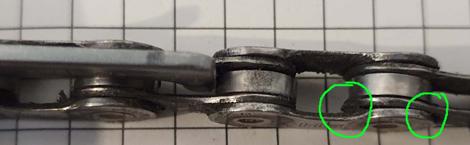

Durch den Verschleiß bekommen die Gelenke Spiel und bei ner ungepflegten kette sieht man den Bereich wo der Schlonz weggeschoben wird. Dann entstehen diese Ränder.
Das ist weit über 1 Prozent.
