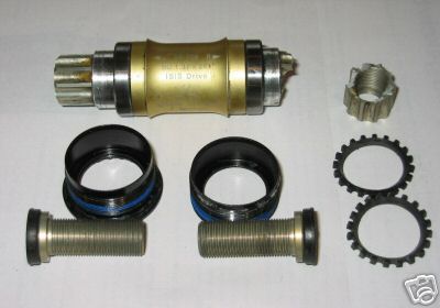

Hat einer von Euch das KCNC MTB SCANDIUM ISIS INNENLAGER ?
Würde es mir gerne zulegen, sofern es nicht bereits nach 100 metern die
Biege macht! Ich fahre XC, ohne (größere) Downhill oder Freeride Späße dabei zu unternehmen.
Hat wer von Euch Erfahrungen mit dem Teil?
ich habe mir für fast dasselbe geld ein american classic mit stahlwelle gekauft, das ist leichter und die lager werden 2 jahre lang auf garantie getauscht, sollten sie kaputtgehen
bei mir hat es jetzt schon ein paar schlammschlachten gut überstanden-ich hoffe das tut es weiterhin!
@damosta
...gut, Fakt ist aber, daß sich ein Freund von mir das KCNC MTB SCANDIUM ISIS INNENLAGER zugelegt hat und es mir nunmehr (neu/ovp) zu einem wirklich günstigen Satz verkaufen möchte, da er sich jetzt doch entschlossen hat, eine XTR einzubauen.
Somit geht es mir nur darum, ob das KCNC MTB SCANDIUM ISIS INNENLAGER hält; nicht darum, ob es bessere Lager gibt. Danke aber trotzdem!
Also weiter: Hat wer Erfahrungen mit dem Teil????
Erfahrungen hab ich auch keine aber wenns wirklich günstig ist nimms, auch KCNC gibt Garantie bzw. muss sich an die Gewährleistung halten (es sei denn das Teil ist im nicht-EU Ausland gekauft...
......aber normalerweise nicht auf die Industrielager.Diese sind von der Garantiebestimmung ausgeschlossen,da es sich dabei um Verschleißteile handelt.

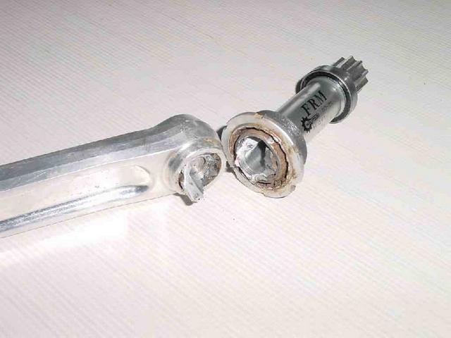

Ich muss gerade mal das KCNC ISIS Lager in einem Punkt loben und zwar:
Es begab sich, dass ich heute seit geraumer Zeit mal wieder in den Keller hinabstieg und...
...nahm den Kurbelabzieher zur Hand und schraubte und schraubte und schraubte... knick... knack... (denk "gleich sind die Powerarms...")
Sehr merkwürdig das Ganze dachte ich und entschied mich den Kurbelabzieher wieder abzuziehen...
Ah, da war doch mal was mit Centstücken unterlegen!
Also das ganze nochmal: Centstücke zwischen den Stift, der auf das Innenlager drückt und dieses gelegt -> alles wie immer.
Aber "wo gehobelt wird das fallen Spähne"...
Auch das Gewinde der Innenlagerachse in welches sich der Stift des Abzieher gebohrt hatte hat Spähne verlohren. Da die Schrauben aber soooo lang sind und das Material erstaunlich hart, war es nachher kein Problem, trotz einiger defekter Gewindegänge die Kurbel wieder zu befestigen:)
Naja,
die Kurbelschraube muss ja nicht sooo viel halten, wenn die Kurbel erst mal draufgepresst ist.
Da sollten 5-6 Gewindegänge reichen. Das Draufpressen lässt sich auch mit ner Schraubzwinge bewerkstelligen wenn die Lagerachse mal stärker beschädigt ist (an der Kurbel was unterlegen, z.b. nen gefalteten Lappen und ein weiches Stück Holz, um den Druck besser zu verteilen...).

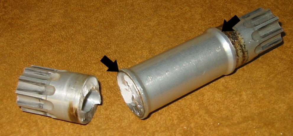

Bin zwar kein MaschBauMensch, aber die Schraube ist imho ganz sicher auch dafür da, um die (Alu)Welle zu stabilisieren. Genau deshalb reicht die Schraube bis ins Kugellager rein (Scherkräfte).
Meinste ein paar mm der Schraube reichen .... könnteste vielleicht sogar kürzen um ein paar gramm zu sparen ?
Guckst Du was passieren kann wenn man das macht: da da da
ergo: so ganz so wenig hat die Schraube dann doch nicht zu halten ;-) (wobei ich auch keine Probs sehe wenn die ersten 3-4 Gewindegänge nicht mehr 100% sind)
