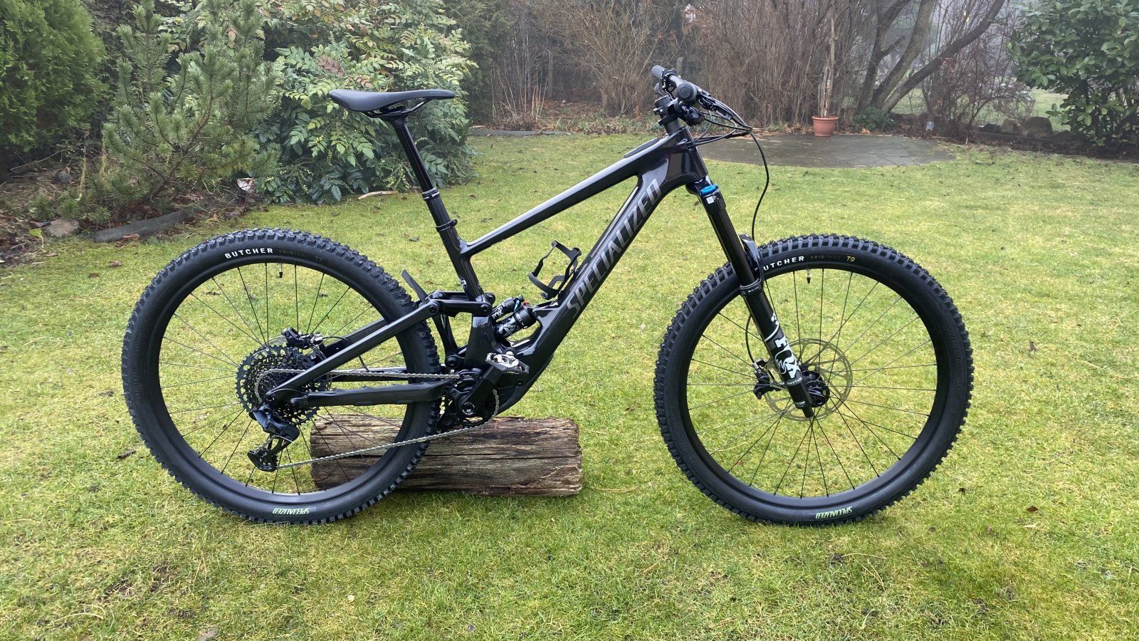

Nachdem mich doch einige interessierte Forenleser darum gebeten haben, einen Thread zum Umbau des Kenevo SL zu öffnen, mache ich das hiermit. Ursprünglich wollte ich mir ein Levo SL kaufen aber nach erneutem Abwägen bin ich zum Schluss gekommen, dass ein Kenevo SL (auch wenn 1kg schwerer bei selben Motor/Akku) doch die bessere Wahl ist, da ich ja nunmal auch ab und an in den Bikepark fahre.
Ausgangslage ist das Kenevo SL Comp in S3 so, wie es hier auf dem Foto zu sehen ist.
f812c9c9-036e-4147-8c51-2ac6dd5a1c98-jpeg.1401109
Es wiegt 19.50kg mit den XT Pedalen. Die Umbauten sind zahlreich und die Teile sind schon (fast) alle da.
Als ich heute einfach mal das Vorderrad gegen mein "altes" getauscht hatte, waren schon 700gr. verschwunden. Klar, das Speci Rad hat Schläuche und ist auch noch recht schwer ausgelegt.

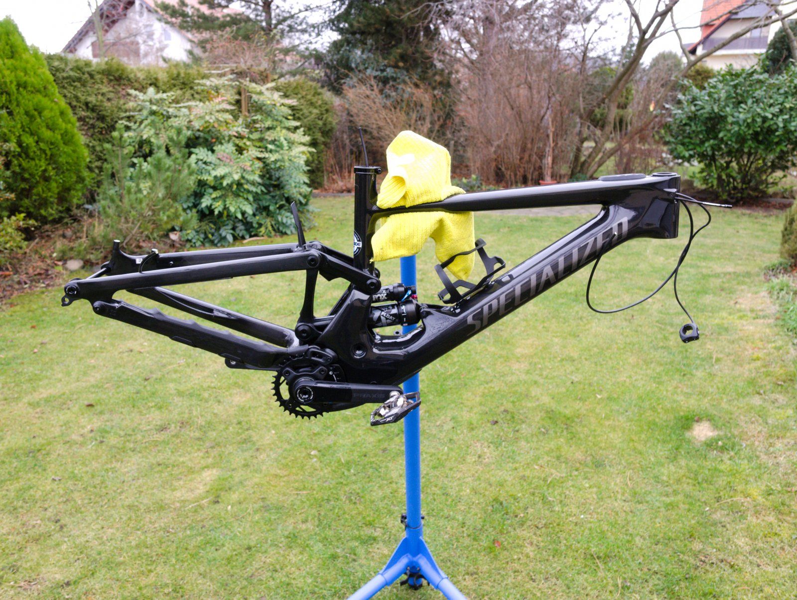

So. Heute habe ich alles auseinander genommen. Die Bremse hinten musste ich logischerweise öffnen und entgegen dem, was mir @Paddy_G sagte, konnte ich die neue Trickstuff Leitung mit dem Rock Shox Barb Connector ganz einfach durch den Rahmen ziehen und musste nicht den Motor demontieren.
Die Nivo 182 kam heute auch in der Post. Leider haben sie statt der Reduzierhülse die Sattelklemme beigelegt, sodass ich nicht montieren konnte. Ich habe aber schon mal mit Sattel getestet. Voll versenkt sollte es genau mit meiner Sattelhöhe passen.
Hast Du den Torso wie abgebildet mal gewogen?
