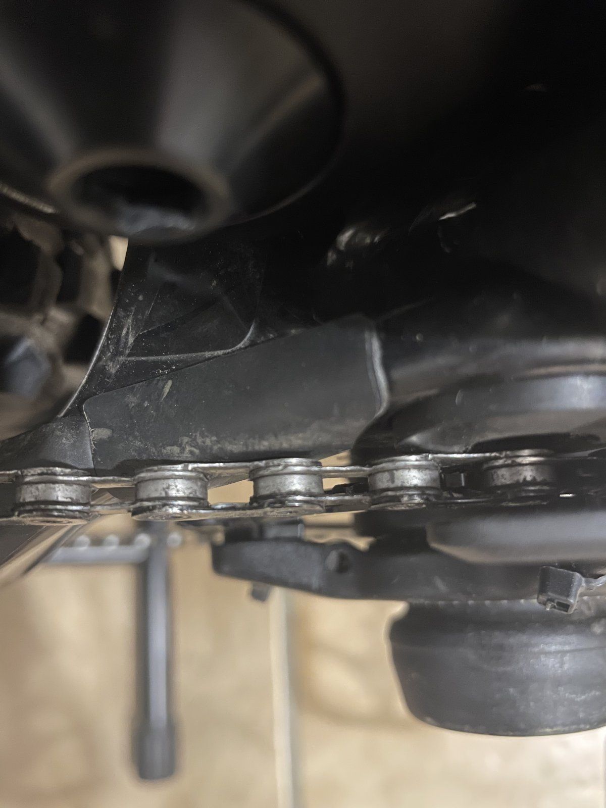

Servus Leute. Ich hab mein Kenevo nun auch über ein Jahr viel bewegt und nun hab ich ein seltsames Problem entdeckt.
Der Spider welcher auf der Antriebswelle steckt löst sich immer und immer wieder....Anzugsmoment der Minischraube am Spider ist 5Nm und oft macht der Inbus das garantiert nicht mit. Sprich der Spider ist nur durch diese Minischraube auf der Welle gehalten wie ich das sehe. Ich hab das so gemerkt daß der Spider bis zur Kettenführung gewandert ist und dann dort schleift...klar. Seit ich daruf achte ist das Teil bei jeder Tour verschoben. Irgendwie komisch daß der Spider ohne jegliche Arretierung auf der Welle ist oder ist mir hier was verloren gegangen oder mache gar was falsch?

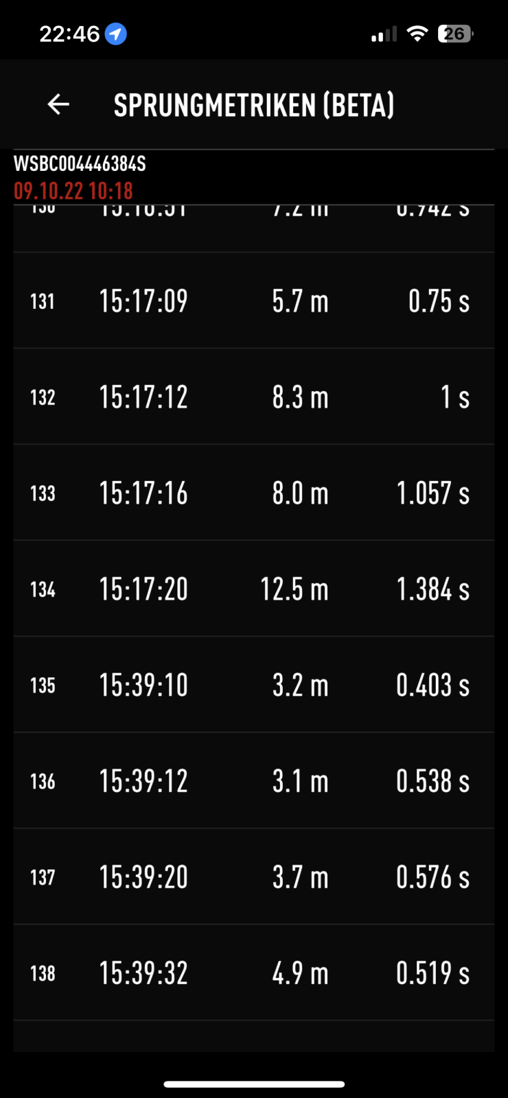

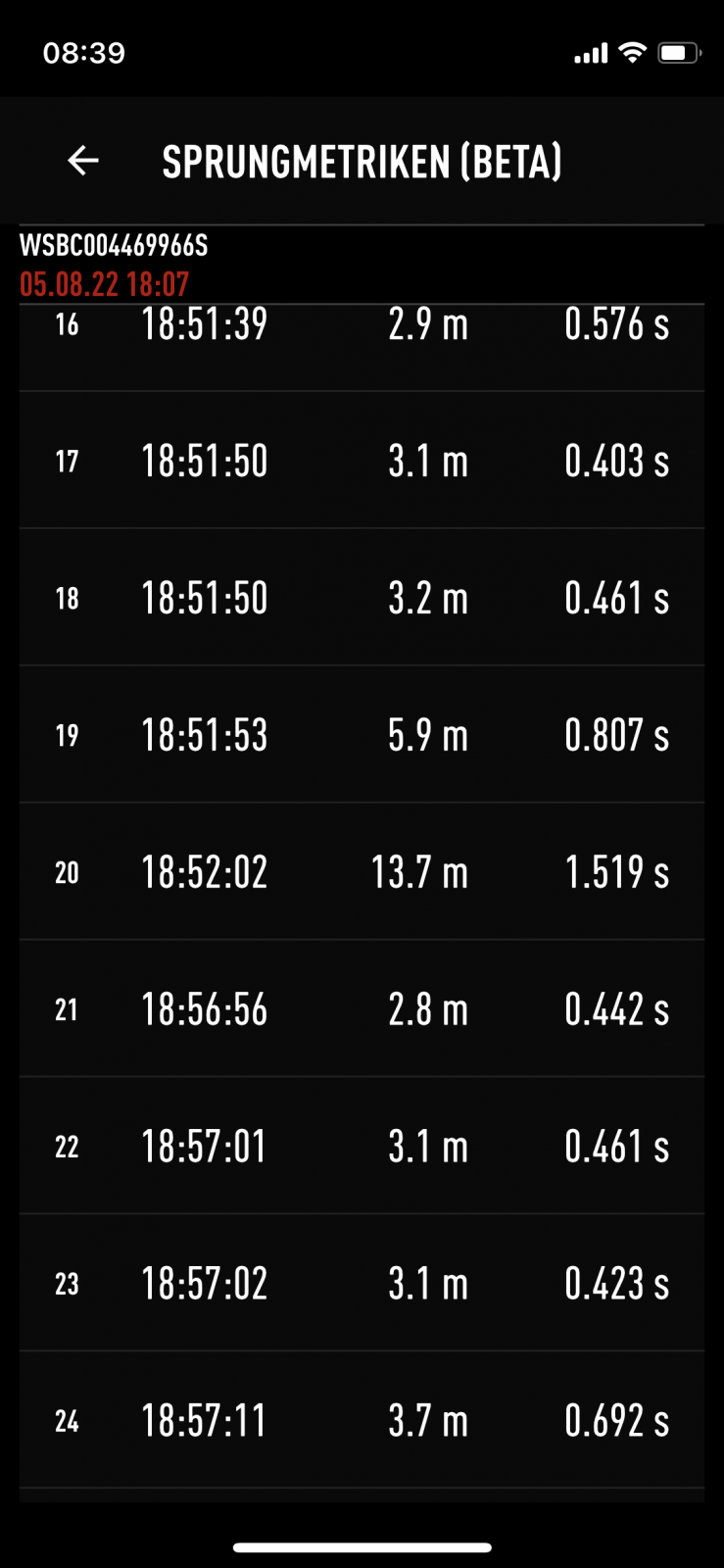

Sorry aber meine 13,7 Meter macht mir hier keiner nach 😜😂
Komme mit 12,5m im GreenHill dies Jahr nicht ganz ran :D

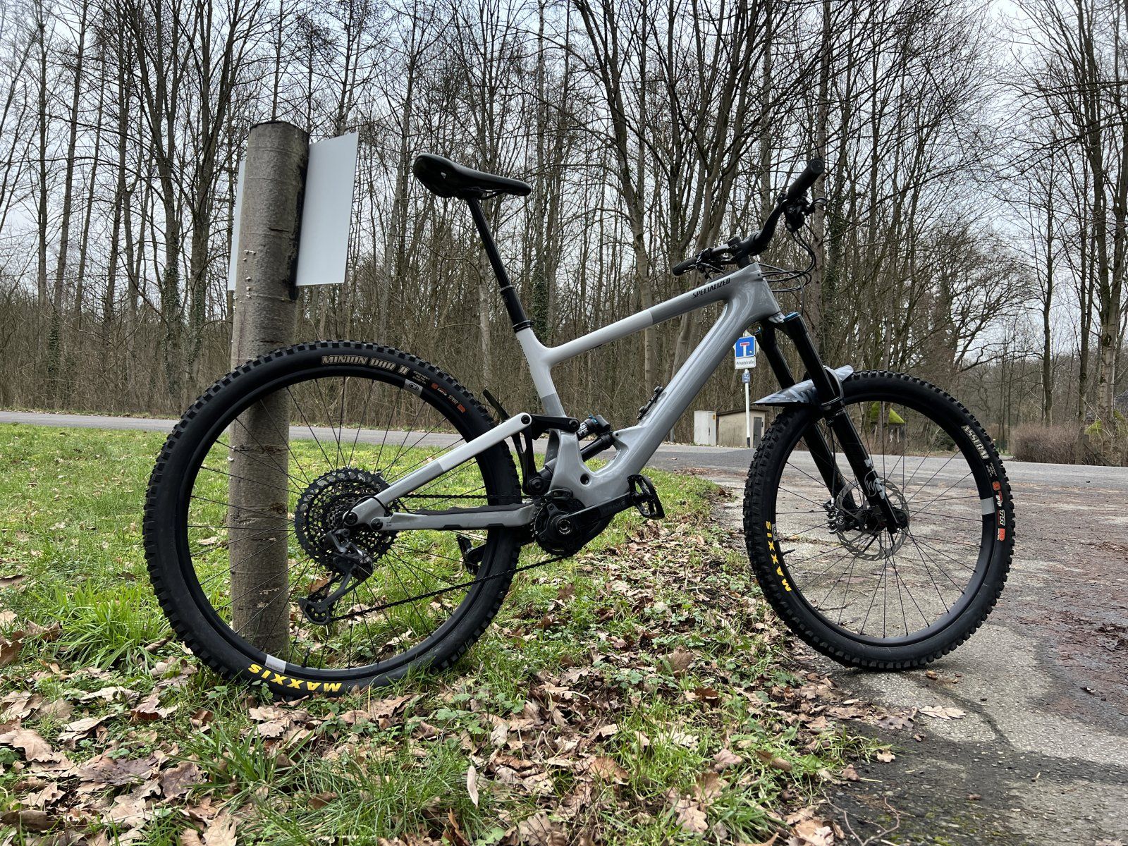

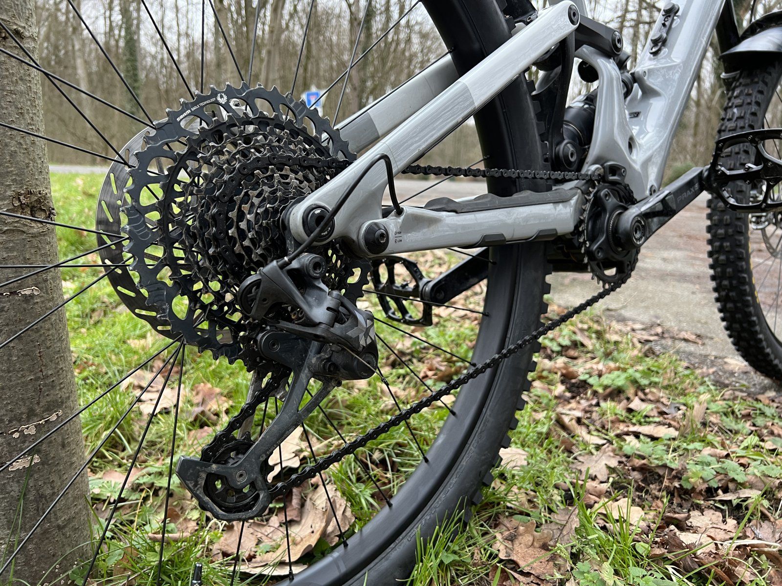

Nun gab es neben dem geplanten Tausch der Kette auf XX1 in schwarz, noch einen mehr oder weniger spontanen Tausch.

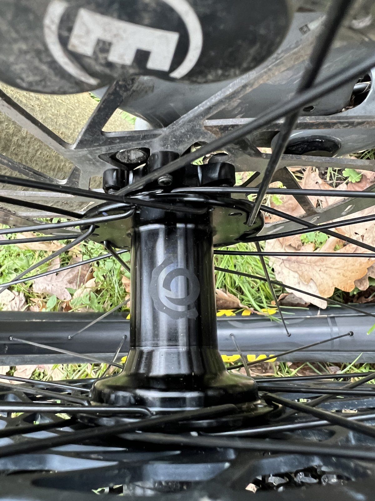

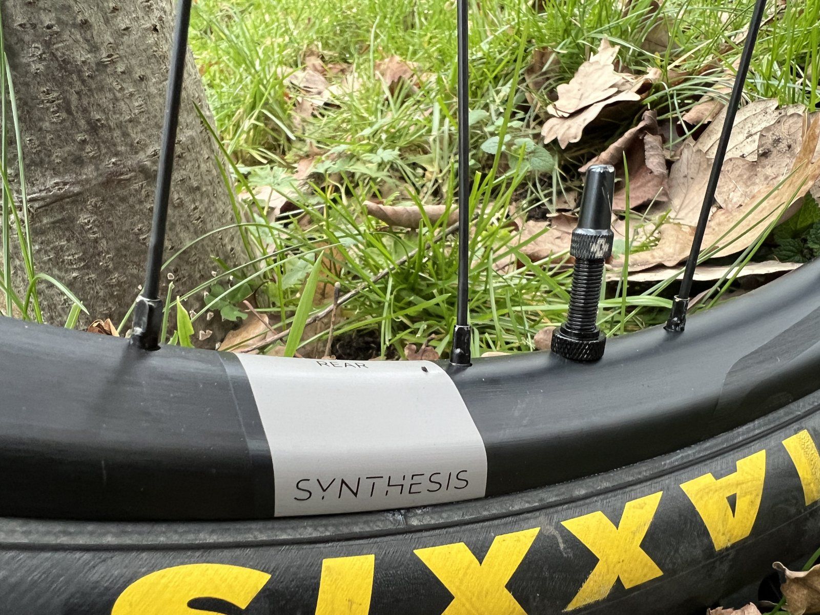

Habe mir einen Satz Crankbrothers Synthesis Enduro mit der Industry9 Nabe gegönnt.
Wie kommt Specialized eigentlich darauf, bei einem S5 Bike was ein zulässiges Gesamtgewicht von 130kg hat, Laufräder zu verbauen die nur 109kg dürfen?
Ich mit 95-105kg je nach Jahreszeit und Fitnesslevel bei 1,93m hab so nämlich schon die erste Felge ordentlich zerdellt.
Hab natürlich die Crankbrothers direkt wieder Tubeless montiert, die neue Nabe ist klasse. 90 Einrastpunkte ist ne ganz andere Welt als die DTSwiss 370er Nabe von den Roval.

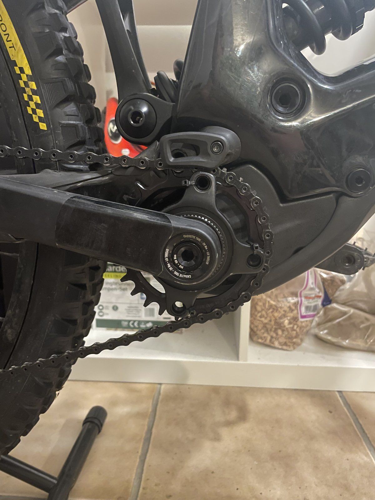

Ich habe mei.n Kenevo sl jetzt auf ein 28er Kettenblatt umgebaut. Ist zwar jetzt sehr eng auf der Schwinge, aber bin vollständig zufrieden keine Angst, die Kabelbimder wurden noch gegen Schrauben getauscht. Da mussten aber neue her, da die verbauten zu groß waren. M8 vs 8,5.
