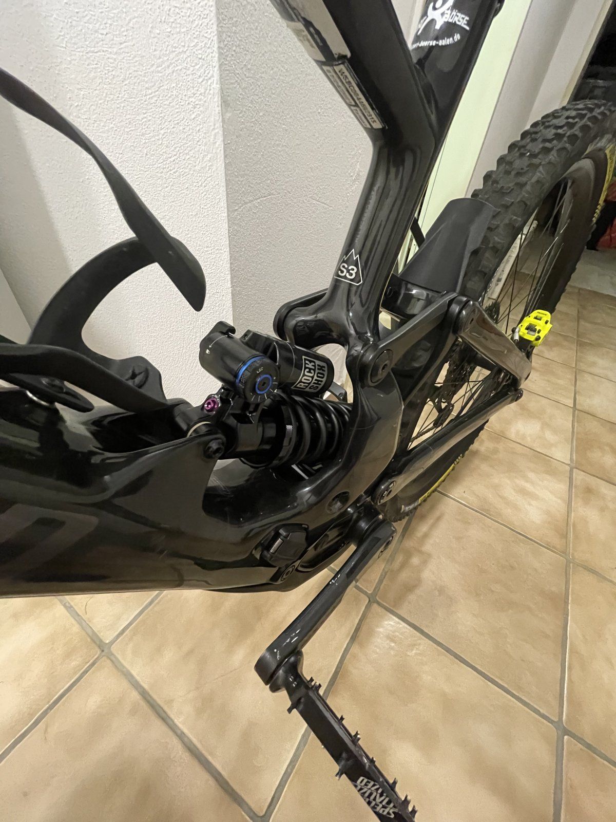

Habe heute dann Mal einige Upgrades verbaut. Unter anderem hatte ich einen Rockshock Super Deluxe Ultimate Coil Dämpfer den ich hier in Forum auch schon im gleichen Rahmen verbaut gesehen habe. Nachdem dann alles drin war habe ich aber gemerkt, dass der Ausgleichsbehälter am Rahmen anschlägen würde. Andersrum ging es auch nicht ohne Kontakt. Jetzt Zweifel ich gerade etwas. Haben die unterschiedlichen Baujahre vom Coil unterschiedlich lange Ausgleichsbehälter ? Beim Originalen Dämpfer ist es ja auch schon Recht knapp. Sollte also jemand dem gleichen Plan haben. Lieber vorher nochmal informieren uns genau ausmessen, das Kenevo SL ist sehr wählerisch beim Hinterbaudämpfer. 🙄 Jetzt heißt es erstmal einen anderen Dämpfer suchen, der passt
Ja, haben sie. ISt ungefähr 1 cm.
Siehe meinen Post #1878

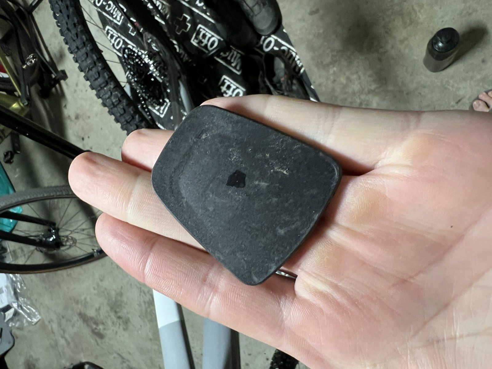

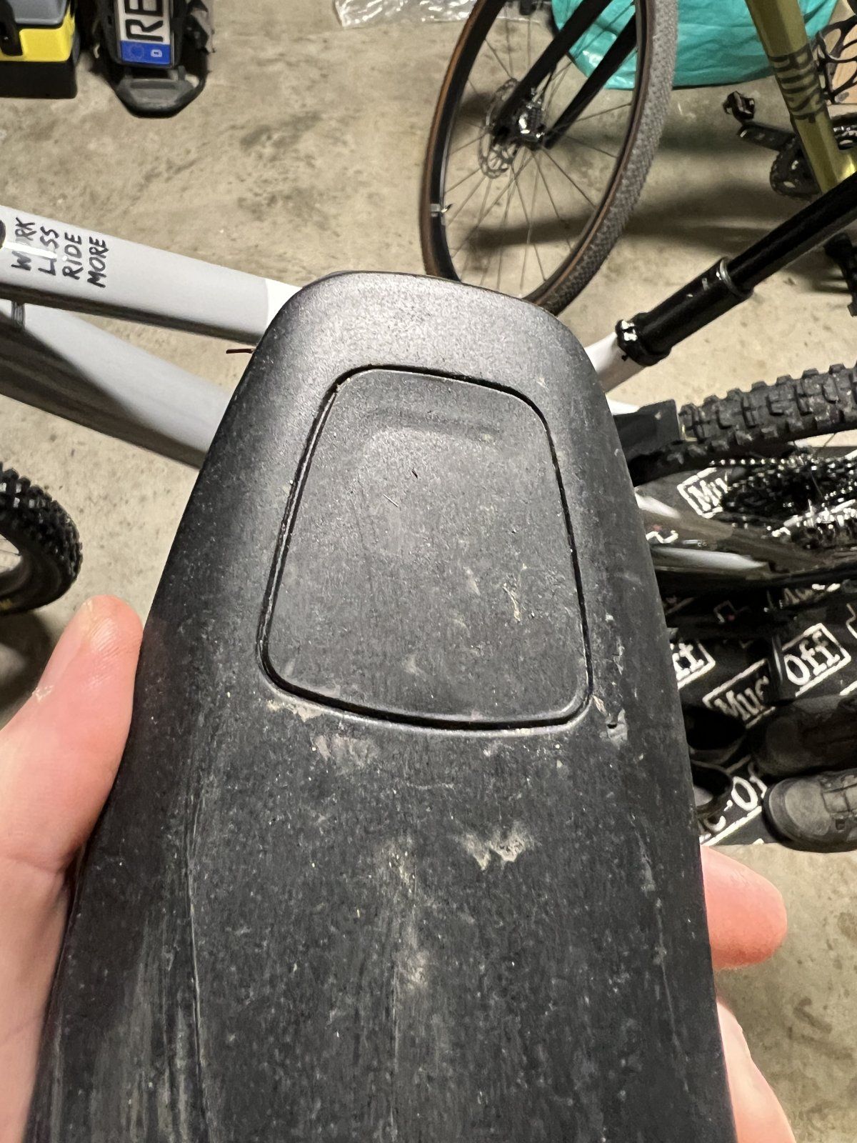

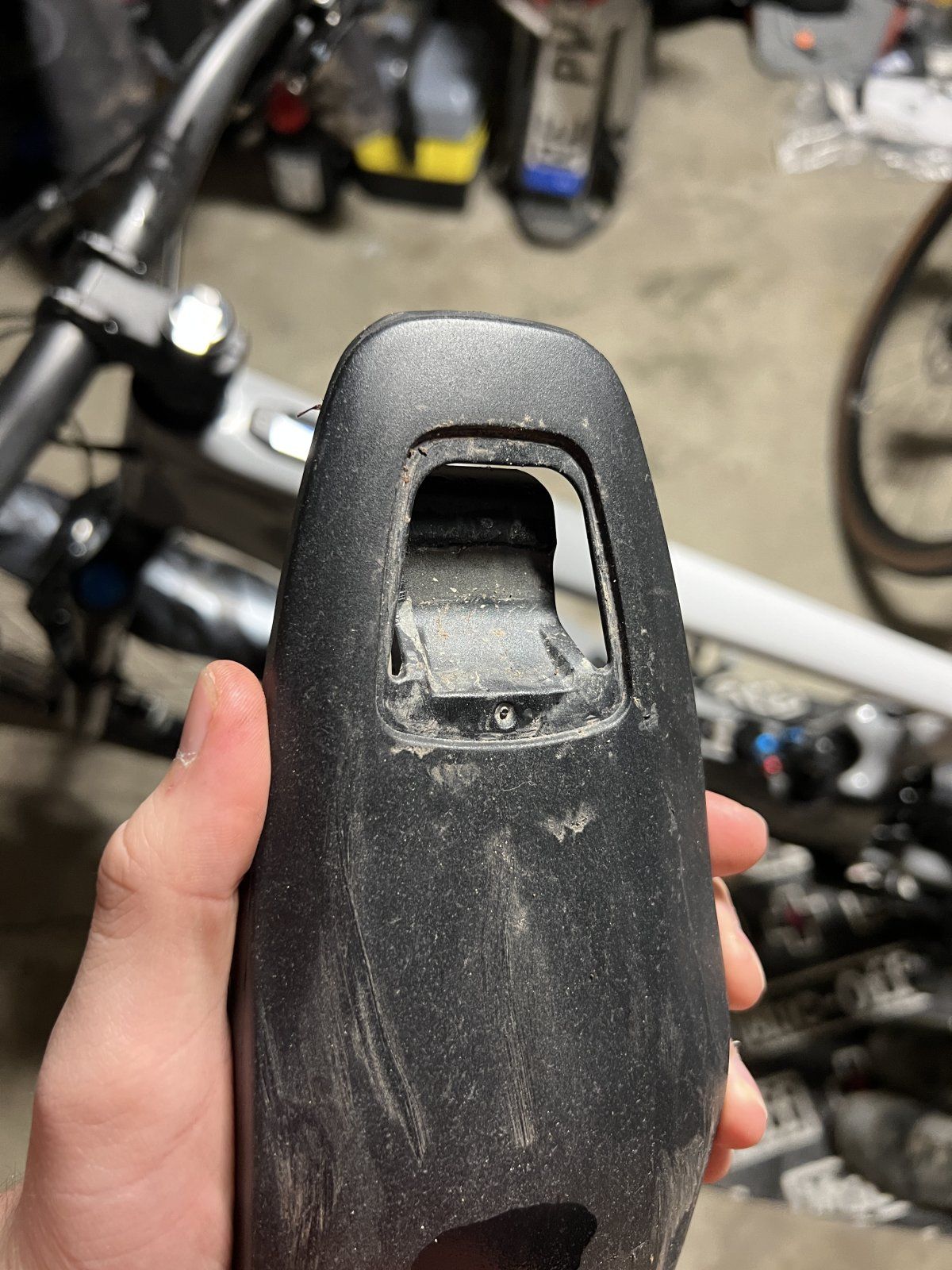

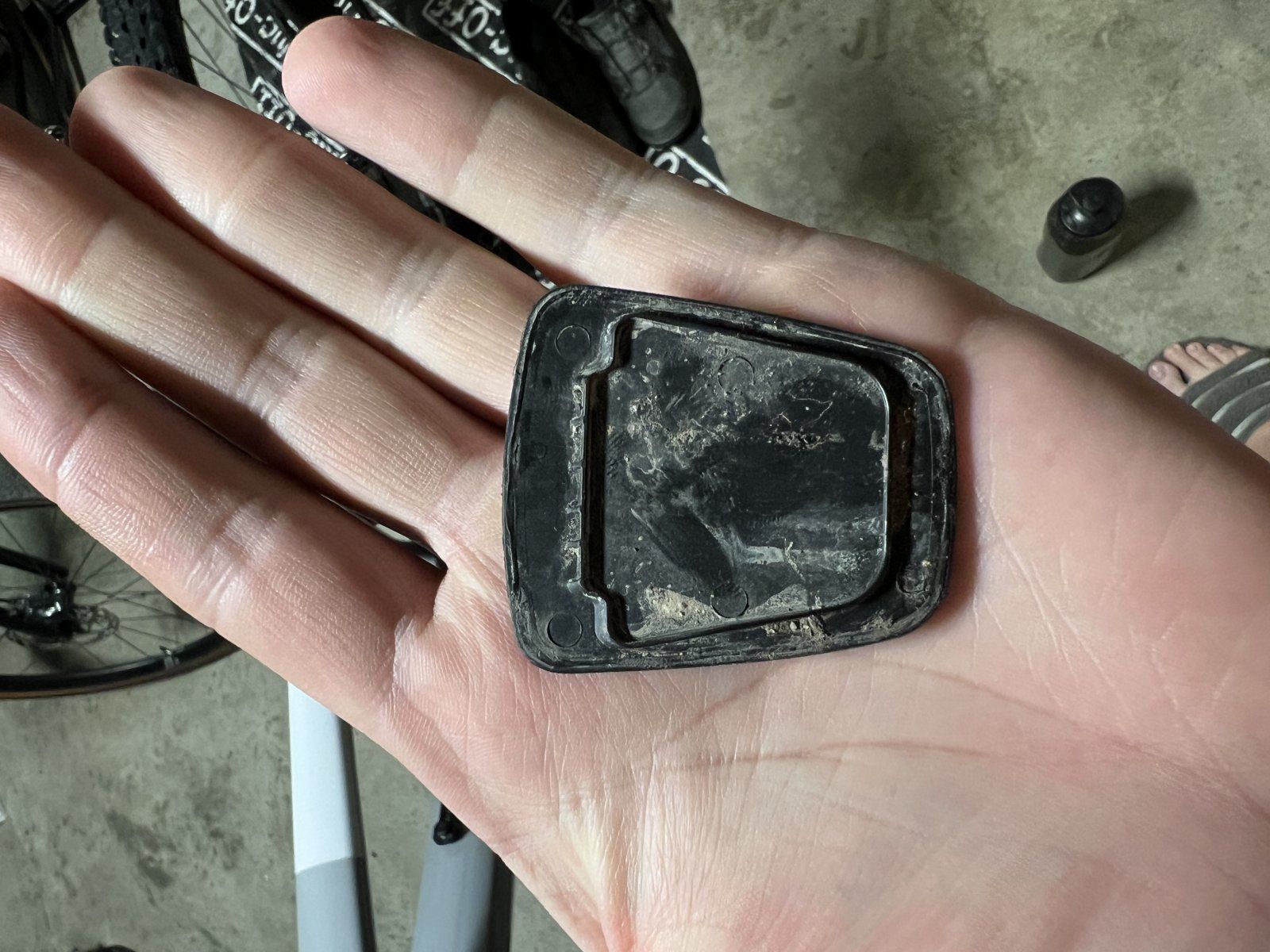

Hey, mir ist gestern nach meiner Runde beim Putzen des Bikes aufgefallen, dass am Motorcover dieses Teil lose ist und als ich es berührt hab, ist es runter gefallen.
Ich sehe nichts, wie es sich irgendwie einhakt oder so. Ist das ab Werk geklebt?
So wie‘s jetzt ist bleibt es nämlich nicht mehr an Ort und Stelle :D

Wie sieht das denn bei dir aus? Hier ist genügend Platz.

Hatte mir leider ein '22er Modell gekauft. Das passt nicht in den Rahmen, bzw. Der Piggyback schlägt beim Einfedern an. Habe mir jetzt aber auch den '23er bestellt (die Lieferzeiten sind leider recht bescheiden aktuell). Dann bekommteine Freundin zum Valentinstag eben einen Coildämpfer 😂

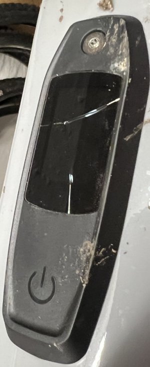

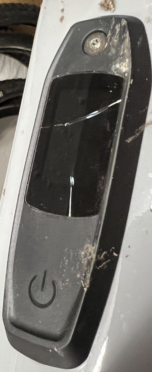

hab, keine ahnung wie, die glasscheibe des tcu-displays zerdeppert. weiß einer von euch ob man die plasikabdeckung mit der scheibe einzeln kaufen kann? ich befürchte die tcu ist damit nicht mehr dicht und hoffe man muss nicht das ganze ding für n haufen geld tauschen…
