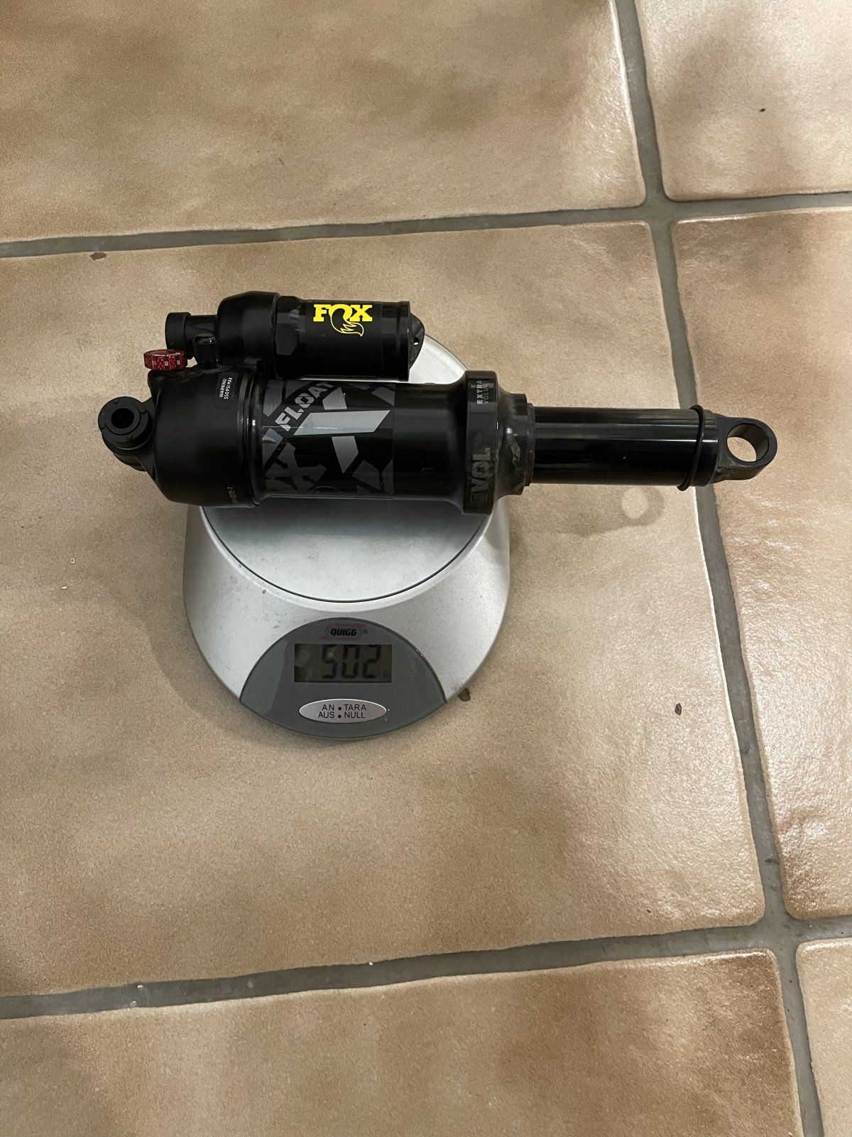

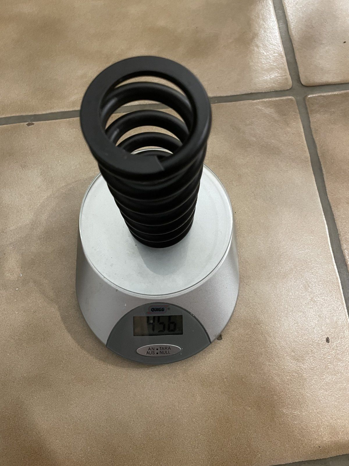

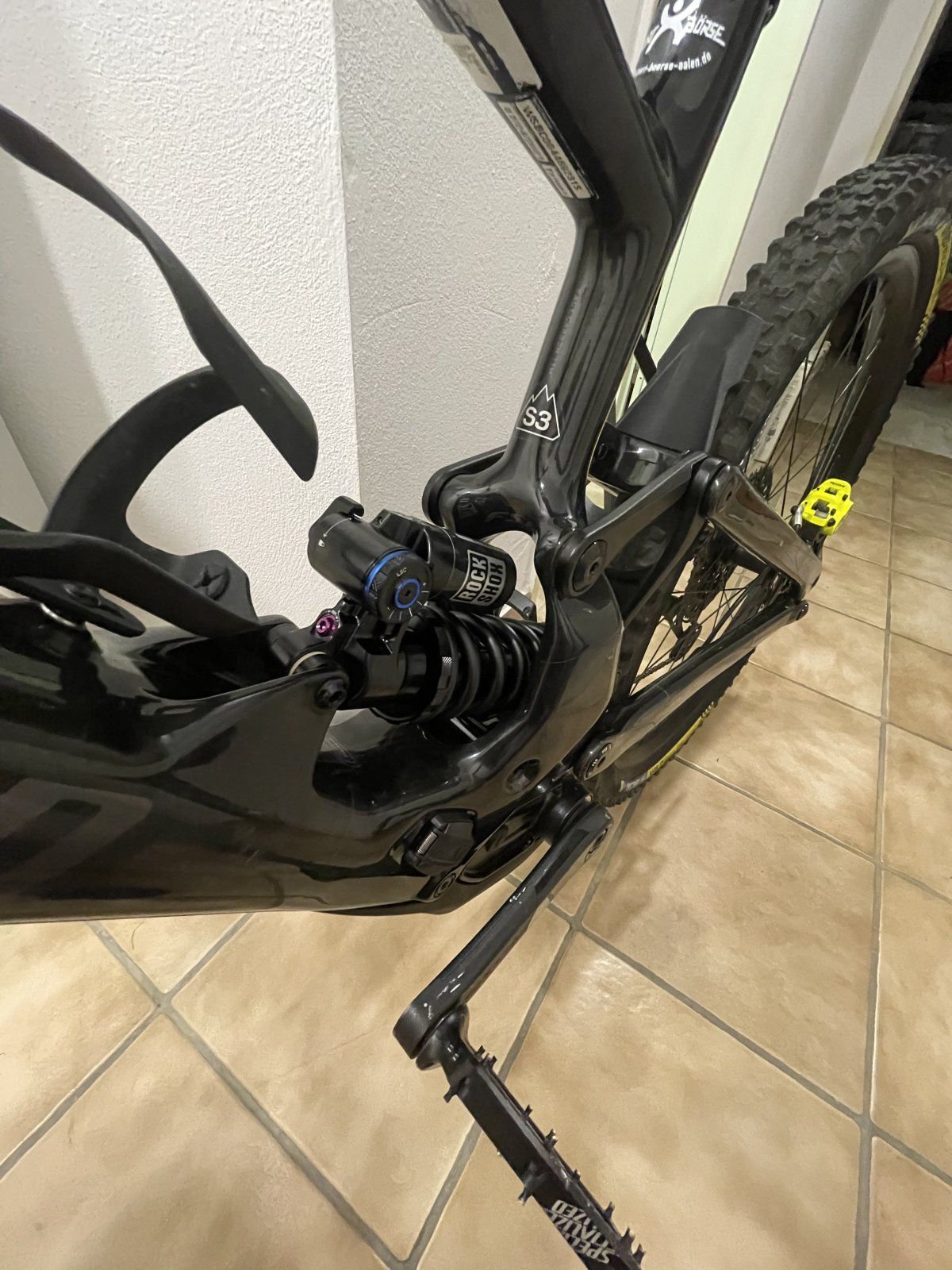

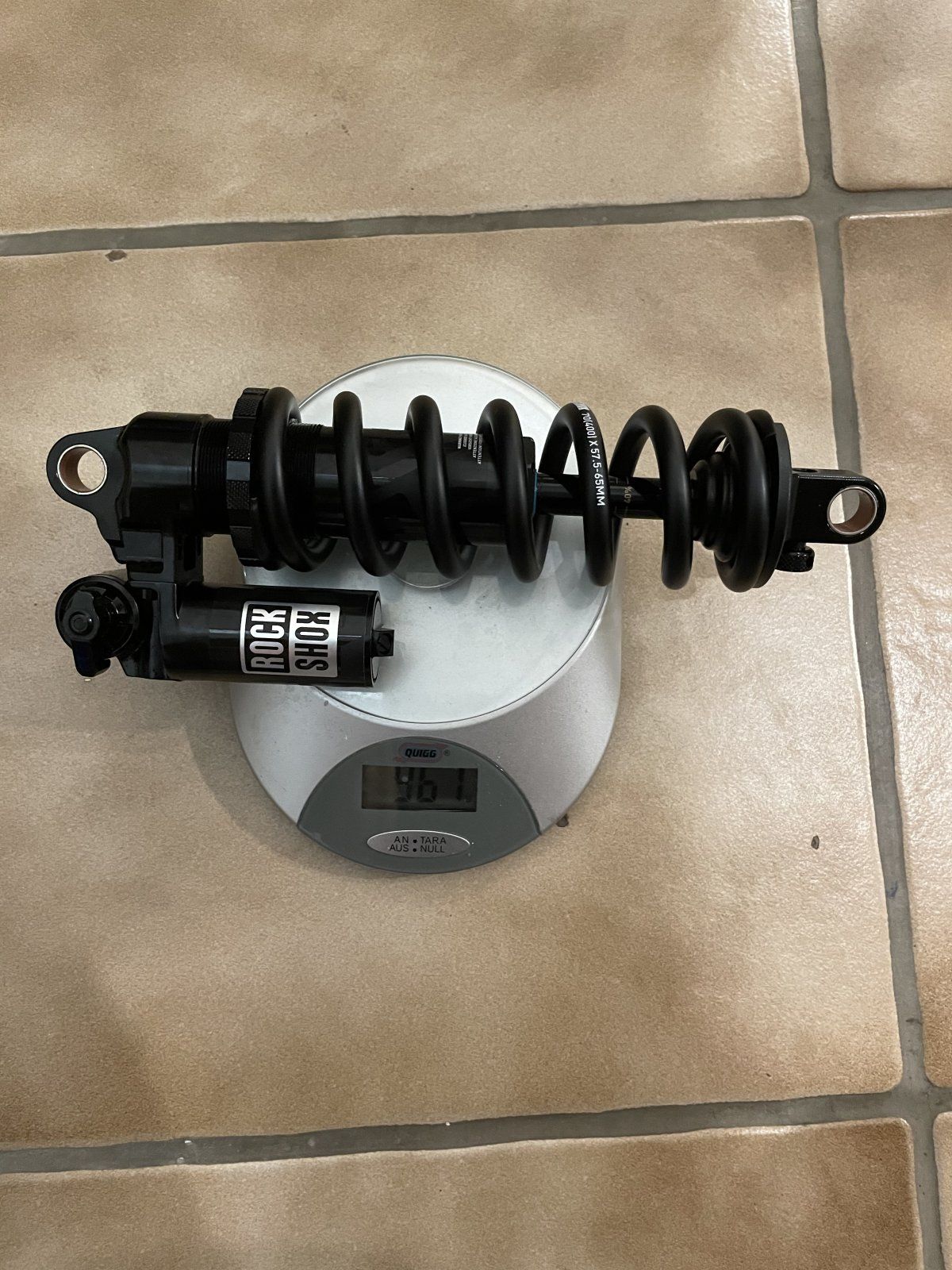

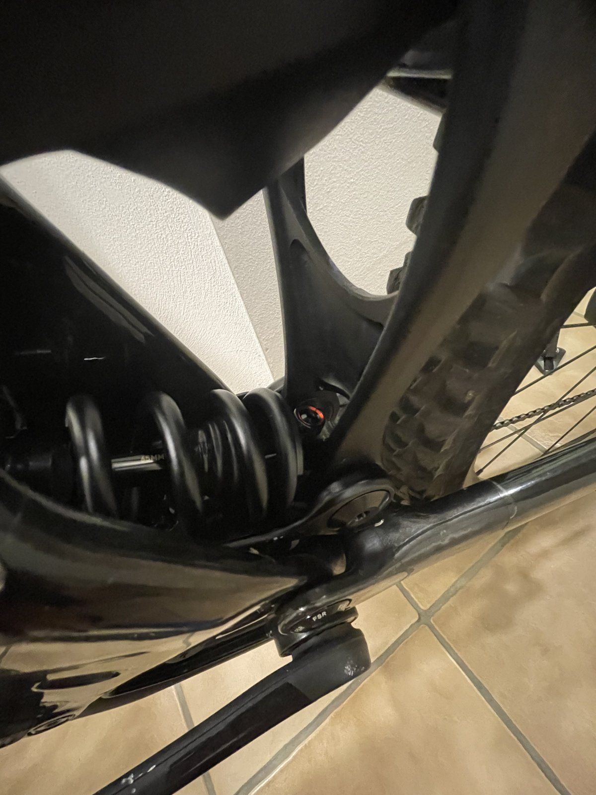

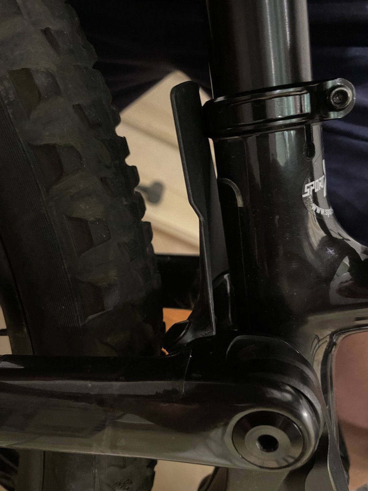

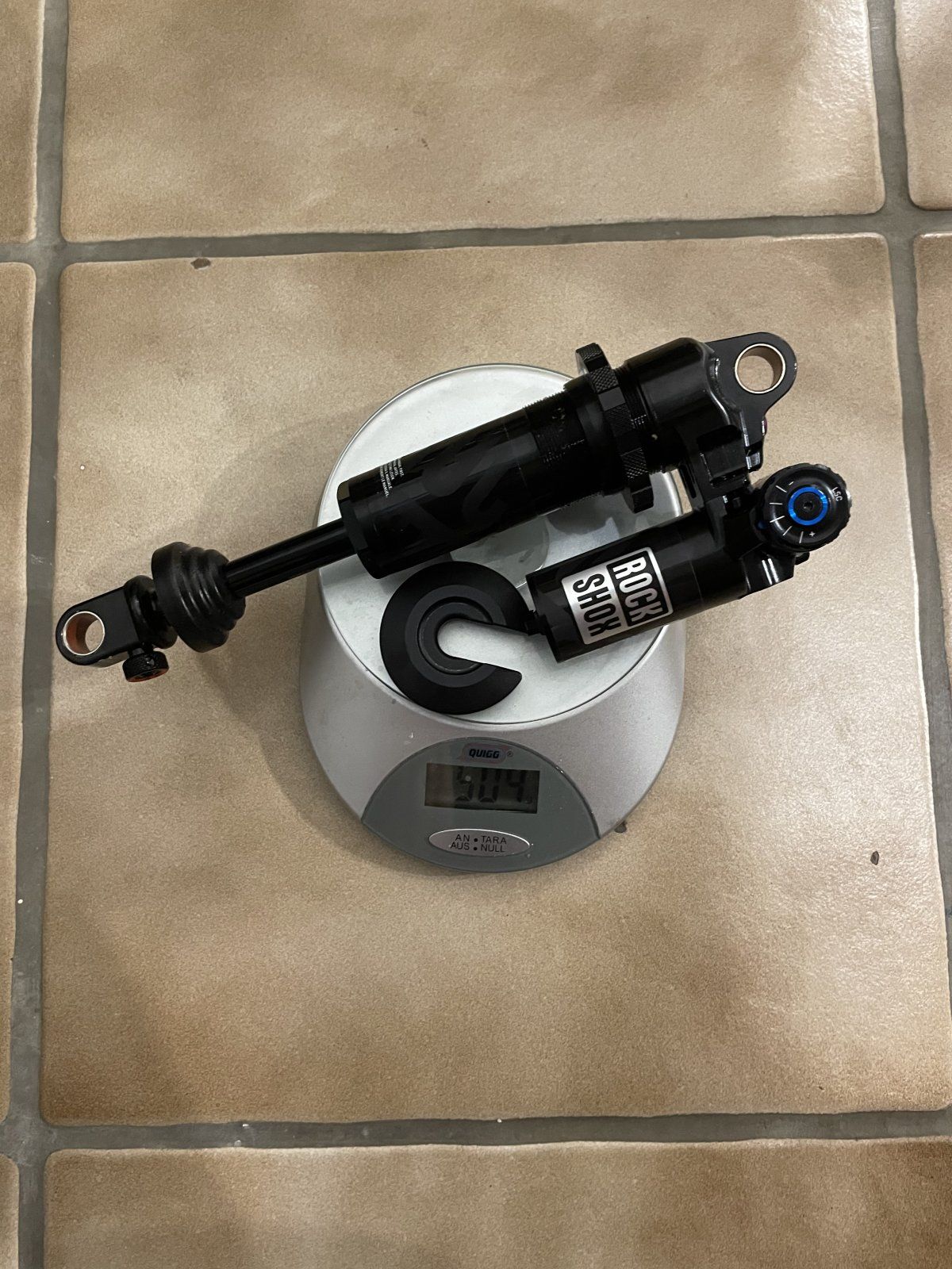

Habe nun auf den Rock Shox Super Deluxe Ultimate rc2t Coil in 230x65 umgebaut.
Also bislang nichts gemerkt. Auf dem einen Foto sieht man ja, wie ich den Dämpfer komplett ohne Feder eingeschoben hatte.

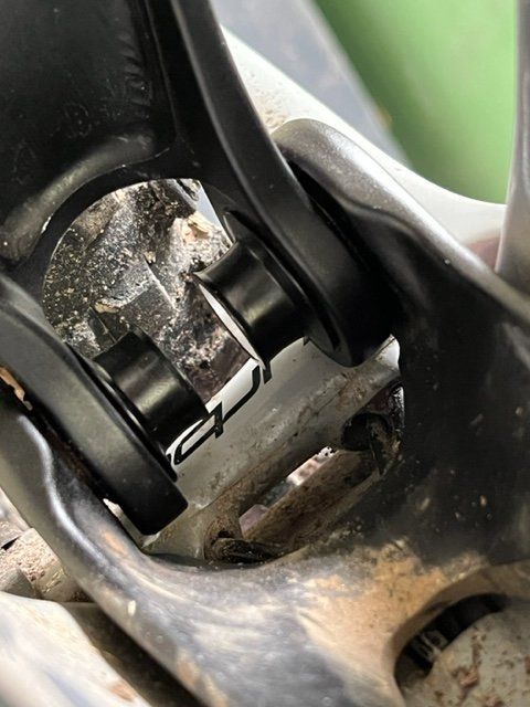

Da du ja schon viel am KSL herumgeschraubt hast..kannst Du mir vielleicht helfen. Ich habe gerade an meinem Kenevo SL den Elevensix-Dampfer zu Reinigung ausgebaut. Jetzt bekomme ich den Dämpfer einfach nicht mehr in die hintere Dämpferaufnahme und zwar zwischen die beiden Spacer (siehe Fotos). Es scheint als sei der Platz zwischen den Spacern plözlich viel zu schmal. Bei leichtesten Druck beim Versuch des Einschiebens des Dämpferauges fallen die Spacer zudem heraus. Hat hier irgendwie einen Trick? Ich verzweifle hier langsam ;-((

Ich würd mal die Schrauben vom Link
lösen. Evtl ist da irgendwie Spannung drauf. Ist aber eher nen allgemeiner Hinweis. Son KSL hat ich noch nie.
Nein. Das ist bei meinem auch. Ich bau das HR aus, schieb den Fox Dämpfer von hinten irgendwie rein (bei dem geht es leichter als beim EXT) und dann den EXT von vorn.

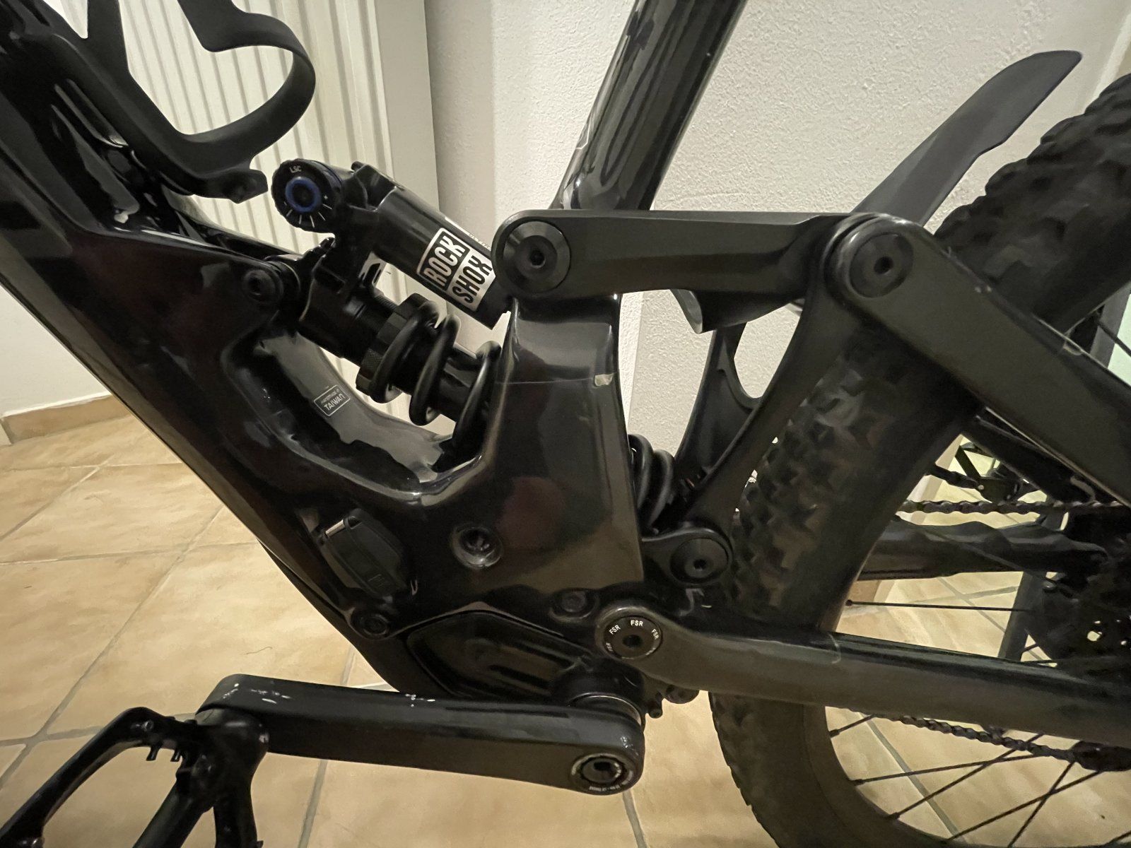

Moin, habe mein Comp jetzt auch ein wenig umgebaut. Heute erste kleine Testfahrt mit dem RS Coil 2023. Passt schon recht gut. Am Wochenende habe ich mehr Zeit.
