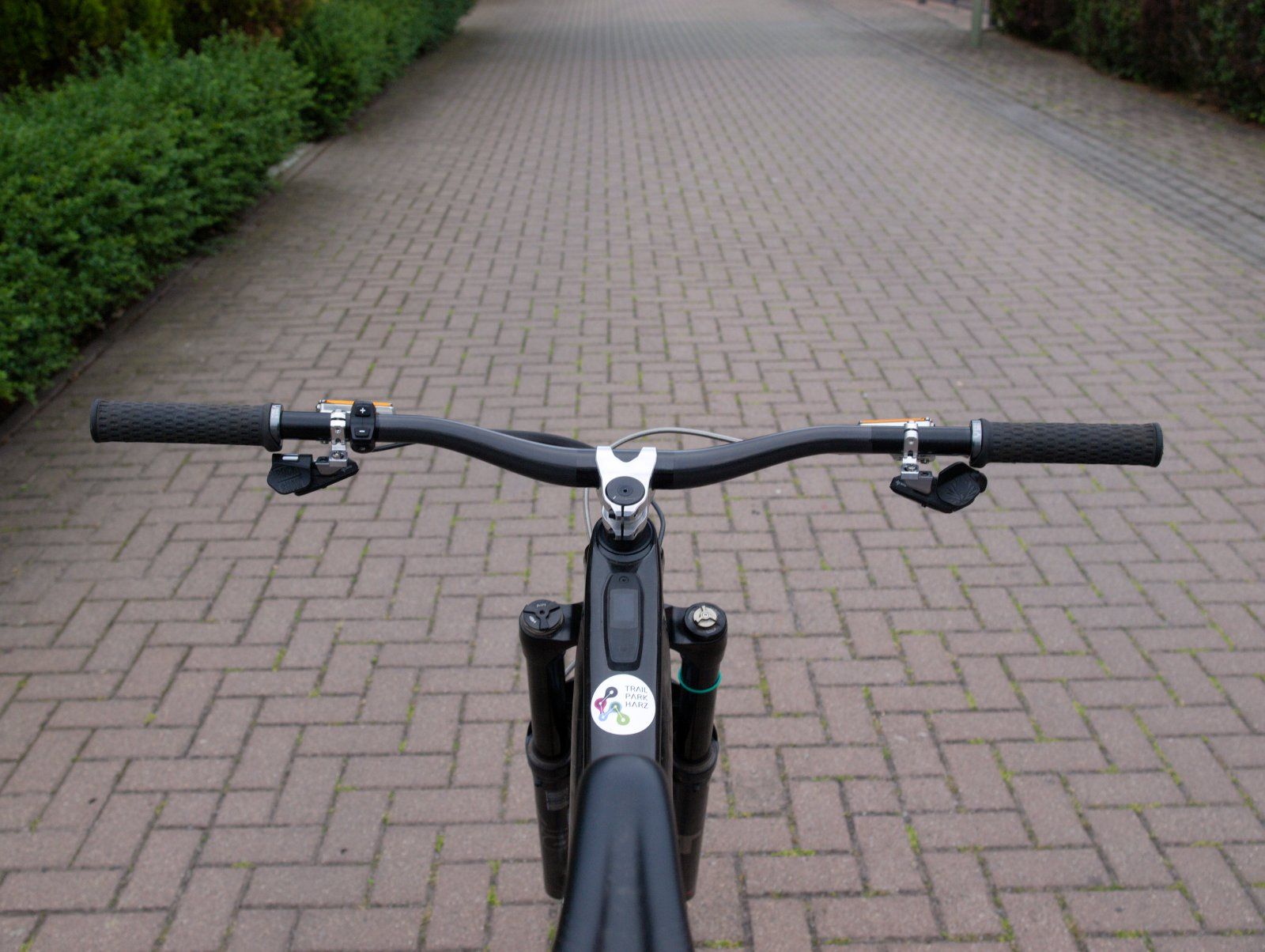

Wieso is die Remote denn so weit weg vom Griff ?
Weil ich da eh nicht so viel Hingreife und zwischen Griff und Pumpe nicht so viel Platz ist. Oder meinst du die Remotes der AXS Komponenten?

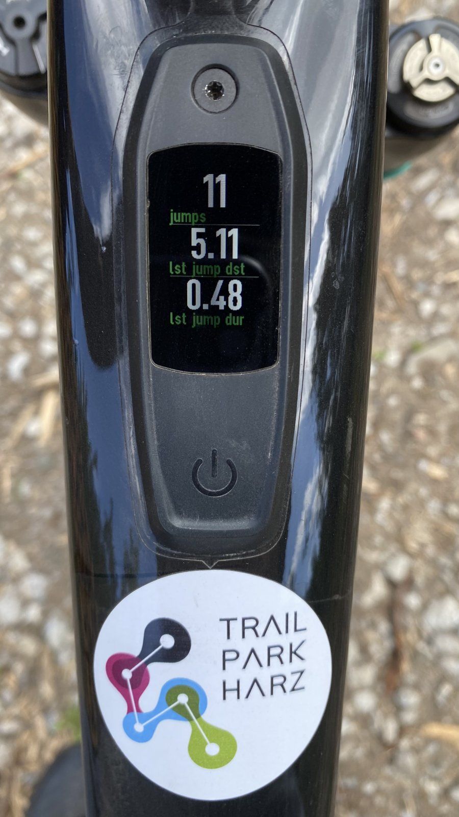

Bin heute eine kleine Runde gefahren um ein neues Feature des Masterminds zu testen. Lustigerweise war das klappernde Geräusch des Motors weg. NICHT! Geht mir auf den Sack!
Das neue Feature ist so was wie das von Garmin mit der Airtime. Ich habe den Wert in der Mitte noch nicht ganz durchschaut. Eigentlich soll das wohl die Weite des weitesten Sprunges anzeigen. Die hat mit der zweiten Fahrt aber um 3m! abgenommen auf dem selben Trail. Die Gesamtweite kann es nicht sein und die Durchschnittsweite auch nicht.
Also ich interpretiere die mittlere Zahl als „last jump distance“ also die länge des letzten Sprunges. Die letzte Zahl dementsprechend die dafür benötigte Zeit.
Andere Interpretation wäre noch „longest“
Die Sprung Geschichte hat mein aktuelles garmin auch. Genauso wie irgendwelche „Flow“ Werte. Den Sinn dahinter hab ich bis dato auch noch net so recht verstanden 🤷‍♂️
