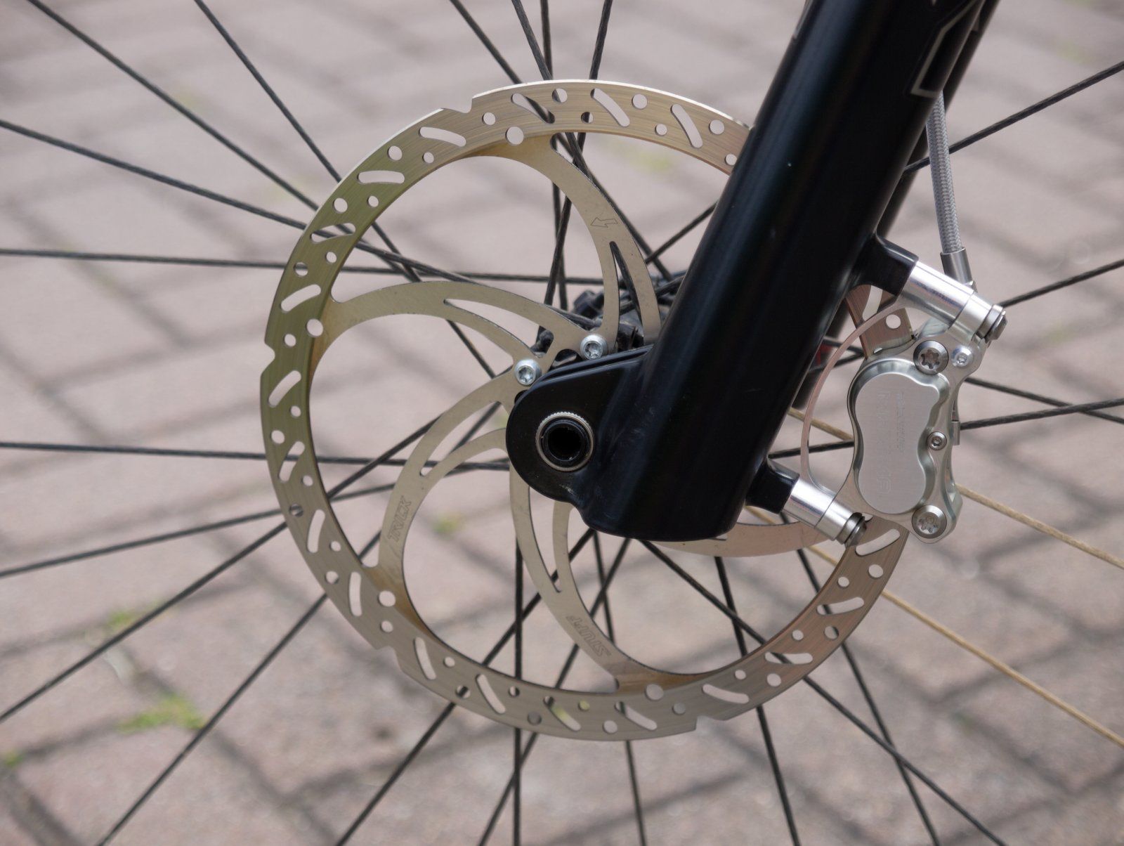

Verrückter ust es sich die stärkste Serienbremse ans Rad zu schrauben um damit hinten dann 180mm Scheibchen bei 110kg Systemgewicht zu fahren 🙊 🤷🏻‍♂️
Aber ich kenn das zu gut - wenn man sich was in den Kopf gesetzt hat, dann muss es auch durchgedrückt werden koste es was es wolle und wenn es dann doch nicht gefällt oder so funktioniert wie man es sich vorgestellt hat, dann hat man es zumindest versucht, wurde eines Besseren belehrt und hat was fürs Leben gelernt 😂
Die 180er Scheibe hat nur 10% weniger Kraft. Bleiben immer noch 15% mehr als bei der DRT. Sie lässt sich fein dosieren und hinten braucht es eh nicht so viel Power. Warum dann 203? Schaut besser aus? Fadingresistenter? Mit letzterem hatte ich noch nie Probleme.

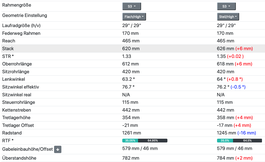

Ich habe übrigens vor der letzten Ausfahrt mal die Steuersatzschale oben umgedreht und aus Flach auf Steil gemacht.
Ich bilde mir ein, dass es jetzt leichter aufs HR geht, kann aber auch wirklich nur Einbildung sein.

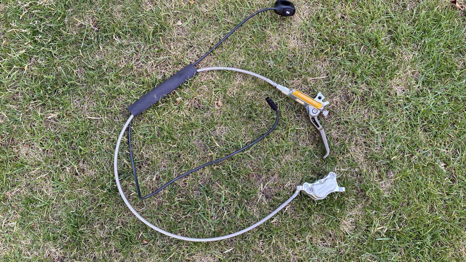

Gott sei Dank sind wenigstens im Hinterbau Liner verbaut. Ich habe es nach 1000 versuchen die Leitung sauber abzulängen (und kurz bevor sie zu kurz war) geschafft sie von hinten in den Hinterbau zu bekommen. Danach habe ich sie mit einem Schaltzug und dem RS Barb Connector an der Batterie vorbei gezogen.
Ich habe sie dann im Motorbereich mit Motofoam ummantelt in der Hoffnung, dass sie nicht klappert.
Irgendwie habe ich auch die Befürchtung, dass sie sich irgendwo in den Rahmen einarbeitet aber vielleicht ist das auch unbegründet.
Gestern habe ich gemerkt, dass der E-Storia schlürft. :( Geht nach der Eurobike zu Marco und der macht einen Service unter Garantie. Gut, dass ich noch den Fox X habe. So kann ich auch gleich noch mal vergleichen zwischen den beiden.
Nachdem ich gestern ganz gemütlich entlüftet habe, sind jetzt beide Bremsen auf silberne Stahlflex umgebaut. Der Druckpunkt ist bei beiden identisch, wenngleich ich da ja auch schon mit der hinteren Kevlar Leitung keinen Unterschied spürte. Gibt es eigentlich silbernen Schrumpfschlauch? Das wäre hier wohl besser gekommen. Kann ich ja dann im Zuge der Rawisierung der AGB Deckel noch machen.
