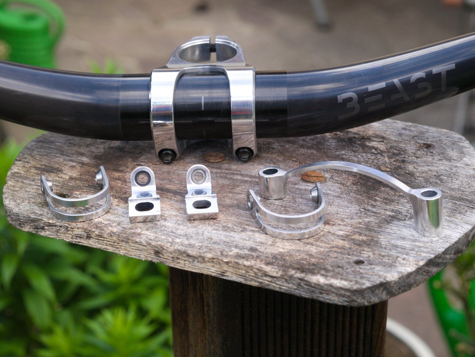

In Vorbereitung auf die Montage der MXA mit silbernen AGB Deckeln habe ich mal den Intend Vorbau angepasst. Ist ganz gut geworden. Leider wird er nicht (mehr) in silber angeboten oder kommt da wieder etwas @ykcor ?

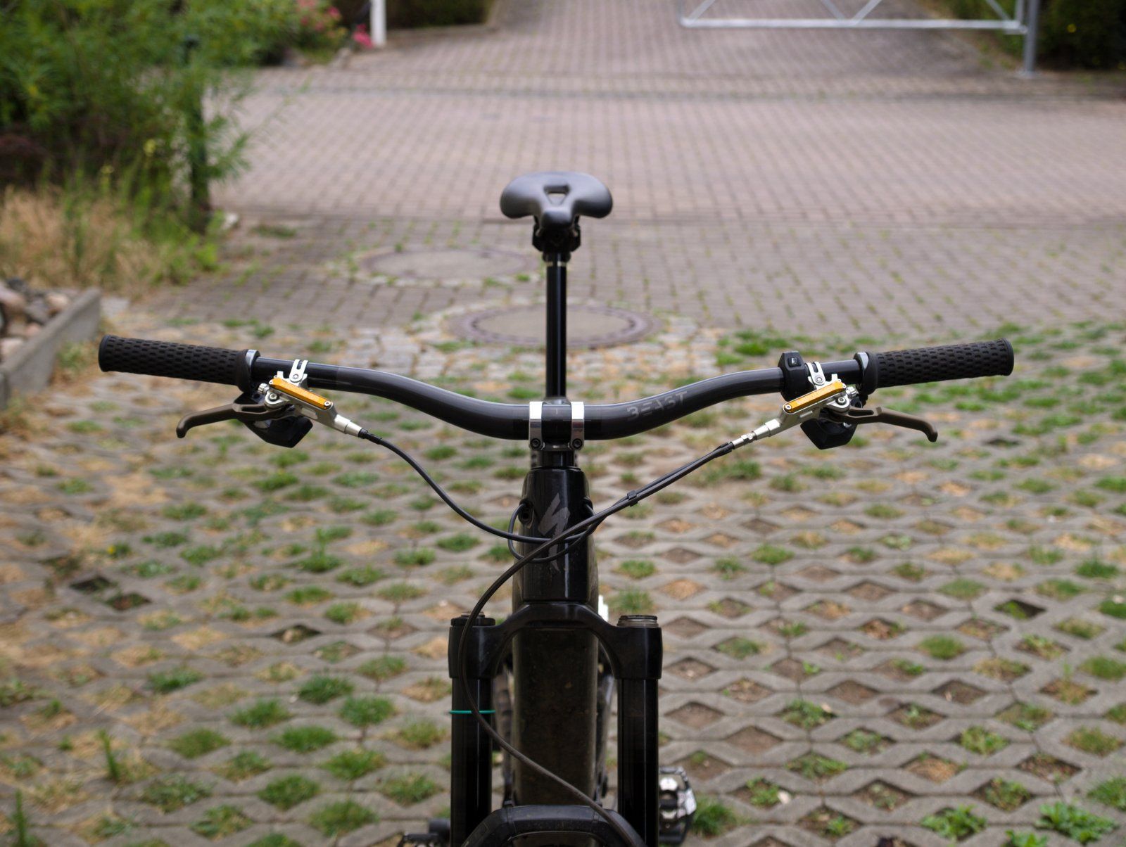

Es ist UNMÖGLICH, die Stahlflexleitung durch den Rahmen zu führen. Ich habe es bis zum hinteren Dreieck geschafft aber in die Kettenstrebe ist kein Reinkommen. Man kann die Leitung nicht so ablängen, dass sie nicht beim Versuch sie in die wohl genau 5.01mm große Öffnung des Rahmens zu schieben. Ich habe verzweifelt aufgegeben und die DRT Kevlar Leitung montiert. Im Stand ist der Druckpunkt kaum weicher als der Vordere. Er wird noch härter, wenn die Beläge eingefahren sind. Trotzdem könnte ich kotzen. @ykcor Hast du noch eine Idee, wie ich das bewerkstelligen könnte? Gibt es eine Ummantelte Stahlflex im Aftermarket, die 5mm hat?
Hope hat ummantelte Stahlflexleitungen mit 5mm OD im Angebot. Allerdings habe ich keinen Überblick über deren Fittingangebot (MXA hat unten M6x1 und oben M8x0,75 einstufig - und damit nicht mit Oliven kompatibel!).
Ich habe ja die Unummantelte von Jakob bekommen. Die spreizt sich aber bei der kleinsten Berührung auf.
Ich überlege schon die Eingänge am Rahmen mit einer Rundfeile um 0.52mm zu weiten. Ich kann mir nicht vorstellen, dass dann der Rahmen bricht.
Oder man längt schräg ab. Dann kann man das gut einfädeln denke ich.
