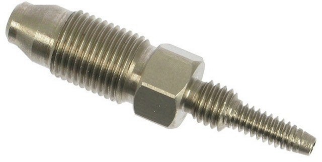

Mal eine Frage an welcher Stelle trennt man bei der Maxima um die Leitung abgeschraubt zu bekommen? Trennt man direkt vorne oder ist dieser Nippel zweigeteilt.
Montier den Hebel ab, fixier den Sechskant in der Pumpe und dreh sie los. Am Besten so, dass die Öffnung nach oben zeigt. Wenn du sorgfältig arbeitest, brauchst du nur etwas Öl nachfüllen, wenn du sie wieder zusammen schraubst.
Es kommt natürlich ein bisschen drauf an, was das Ziel der Aktion ist. Wenn die Leitung gekürzt oder durch den Rahmen gefädelt werden soll, dann muss der Schlauch auch vom Fitting getrennt werden. Lies bitte dazu unsere Manuals und/oder wende dich an unseren Service.

Aber das Stahlflexleitung Kürzen hat mich bald wahnsinnig gemacht, hatte mir extra von Parktool
den Kabelschneider / Bowdenzug geholt aber damit hat erst der 3 Versuch ein halbwegs gutes Ergebnis

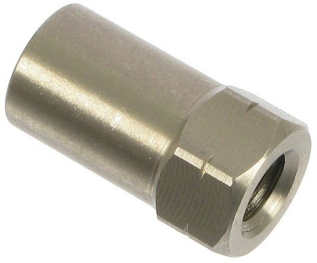

geliefert. Danach den Überwurf wieder über die Leitung zu bekommen war auch etwas nervenaufreibend selbst mit etwas Fett wie in der Anleitung hat es einige Anläufe gebraucht das der Überwurf sauber drüber ging. @Mr. Tr!ckstuff welches Werkzeug verwendet ihr im die Leitungen
zu Kürzen?
Ich verwende die Bowdenzugzange von Shimano. Man sollte nicht zu zögerlich sein beim schneiden: Zack, ab. Und dann mit dem Fingernagel die Drähtchen in die Überwurfmutter reindrücken. Ich geb zu, das ist ein bisschen fummelig, bis man mal den Dreh raus hat. Aber dann gehts.
Und die Überwurfmutter schräg ansetzen und drauf drehen.
