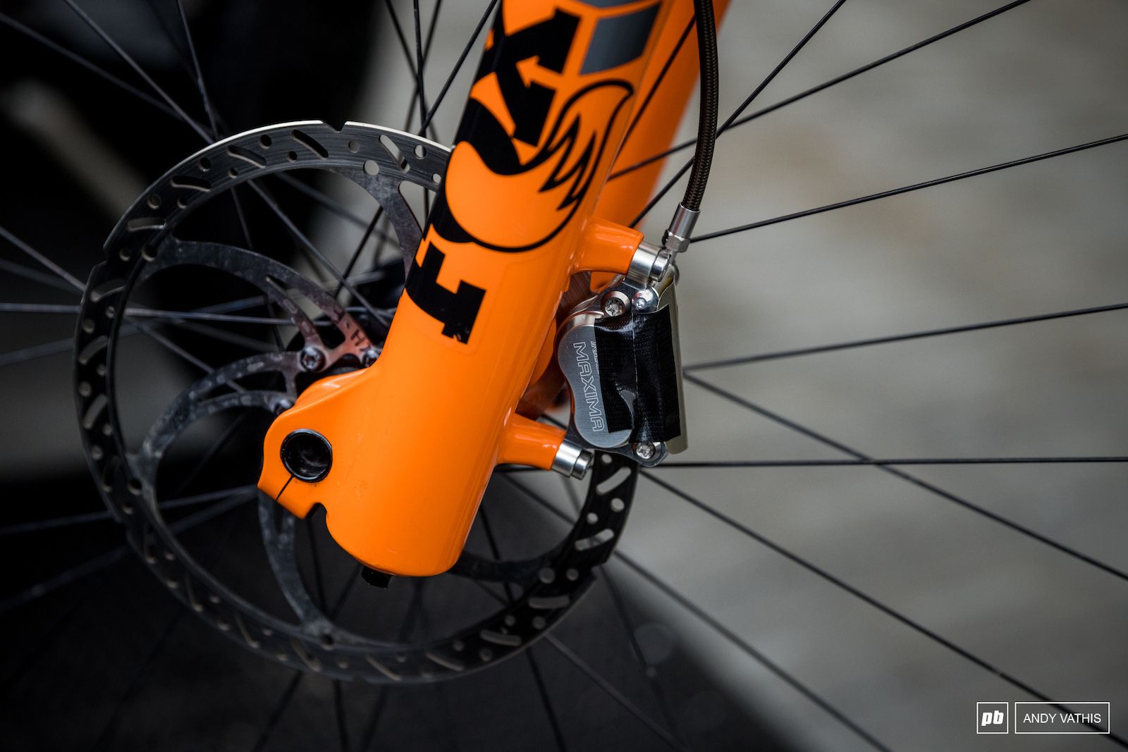

Und andre Hersteller verbauen Kühlrippen an der StelleLeogang
Photo Epic: Practice - Leogang World Cup DH 2022 - Pinkbike
The track seemed to be riding surprisingly well albeit with wheel swallowing holes and ruts being carved deeper with every passing rider.www.pinkbike.com
All sorts of tactics are being tested against the conditions to keep mud out of components. This tidy solution was found in the Atherton pits.
Warum soll das bei dem Schlamm schmelzen? Glaub die wissen schon was hier funktioniertZum Panzertape: Ich kann mir vorstellen, dass das ordentlich schmilzt, wenn die Bremsen erst mal Fahrt aufgenommen haben.
Mal schnell gegoogelt:Warum soll das bei dem Schlamm schmelzen? Glaub die wissen schon was hier funktioniert
Ich nehm gewebeklebeband immer um vorhandene Gewinde zu schützen, wenn ich nen Stutzen oder ähnliches anschweiße.. also die Klebebänder vertragen schon Hitze…. Zumindest an der Bremse vom Bike macht’s nix aus.Mal schnell gegoogelt:
Ist Gewebeband entflammbar?
Das zur Herstellung von Klebeband verwendete Netzgewebe ist brennbar, die Polyethylenbeschichtung hingegen jedoch nicht. Dadurch ist es schwer entflammbar, aber dennoch nicht feuerfest.
Panzertape und Duct Tape sind zwar hitzebeständig, dennoch kann extreme Hitze (und auch Kälte) die Klebeeigenschaften beeinflussen.
Und was meinst du wie viele hunderte Grad hier außen am Bremssattel entstehen bei den Bedingungen?Mal schnell gegoogelt:
Hab doch auch gar nix bestritten. Wollte nur darauf eingehen, dass auch ein bissl Hitze dem Panzertape nix ausmacht.Und was meinst du wie viele hunderte Grad hier außen am Bremssattel entstehen bei den Bedingungen?
Leut mal ehrlich das Bild stammt aus der Box von einem Profiteam bei einem extrem Schlammrennen….
Die Frage ist eher, wieso passt es da?
Guter PunktZwischen den Bremssattel und die Sockel gehört keine Scheibe. Zwischen Schraubenkopf und Bremssattel hingegen schon. Wir werden den Athertons mal einen kleinen Tipp geben ;-)

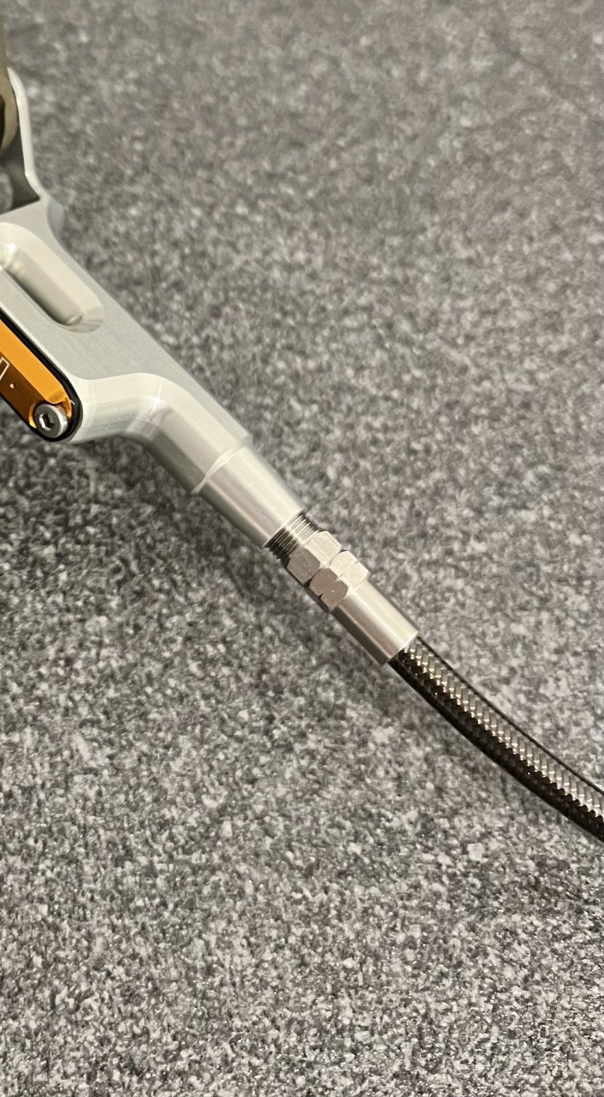

Hallo zusammen,
ich habe ein kleines Problem mit meiner Maxima: Wenn ich das Bike aufstelle (z.B. Lift oder Shuttle) scheint Luft in die Bremsleitung zu gelangen. Der Druckpunkt ist kurz weg und kommt nach paar mal pumpen wieder. Die Bremse wurde gut entlüftet, ich kann mir nicht vorstellen, dass dabei Luft in das System gelangen konnte. Meine Vermutung ist, dass irgend eine Dichtung am Geber nicht ganz dicht ist und es jetzt eine Luftblase im AGB hat. Kennt jemand dieses Problem?
Habe ich auch, kam frisch von TS entlüftetDefinitiv Luft im AGB. Pumpe entlüften! Mit einer Dichtung hat das nichts zu tun.
Ist ja kein Hexenwerk. Ich zelebriere das irgendwie richtig und mach da eine halbe Stunde an den Spritzen rum. Alle möglichen Positionen und mal Unterdruck am Hebel, mal am Bremssattel. Ich hatte noch nie Probleme mit Luft im System (bei keiner Bremse).Habe ich auch, kam frisch von TS entlüftetWerds wohl nochmal selbst versuchen mit dem Entlüften…
Bei der MXA musste ich wieder welche montieren.Habe ich bei meiner DRT an der Gabel auch nicht.
Vor ca. 3 Monaten habe ich die Bremse sauber entlüftet und kann mir nicht vorstellen, dass ich da Luft dringelassen habe. Vorhin habe ich die Pumpe entlüftet, es war Luft im AGB. Das Problem ist jetzt weg. Ich werde es mal im Auge behalten und schauen, ob es wieder auftritt.Definitiv Luft im AGB. Pumpe entlüften! Mit einer Dichtung hat das nichts zu tun.
